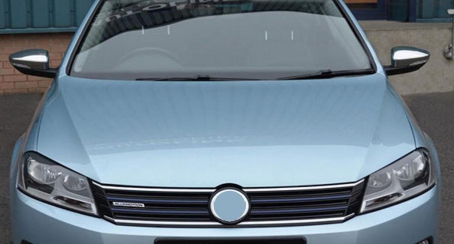

inox peste tot.
sunt curios cum arata, sa nu o dai in cocalarism (ma gandesc la logan cu chedere crom lipite si golf 4 cu manere cu gauri)
daca, conteaza, eu zic sa o lasi cum este ea OE.
altfel, felicitari ptr masina... drumuri bune!

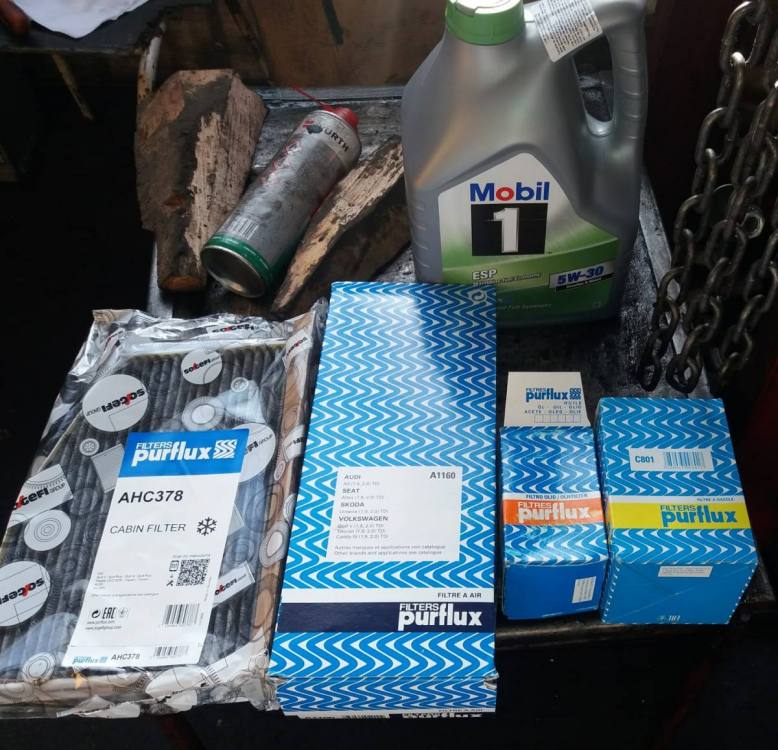

Un nou schimb de ulei cu Mobil 1 si filtre Purflux. Super multumit de Mobil. In 12000 km  păpat aproximativ 300 ml.

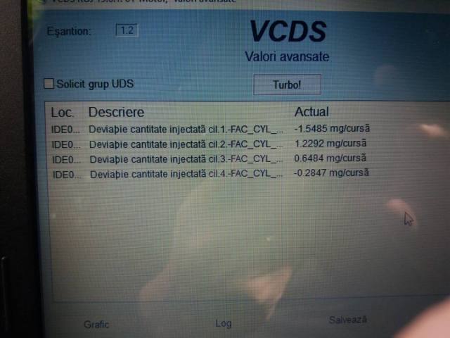

Am facut o scanare fugitiva sa vad situatia generala.
Daca puteti vreau o parere privind valorile injectoarelor la ralanti.
F l o r i n
2 ..3...nu foarte ok. Boala comuna la 1.6cr tdi
