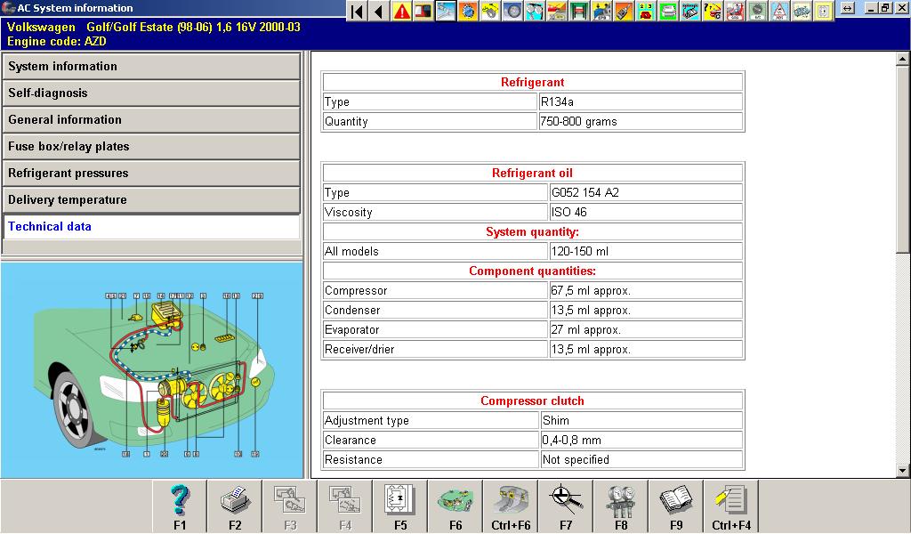

In autodata spune ca ar trebui 750-800 ml

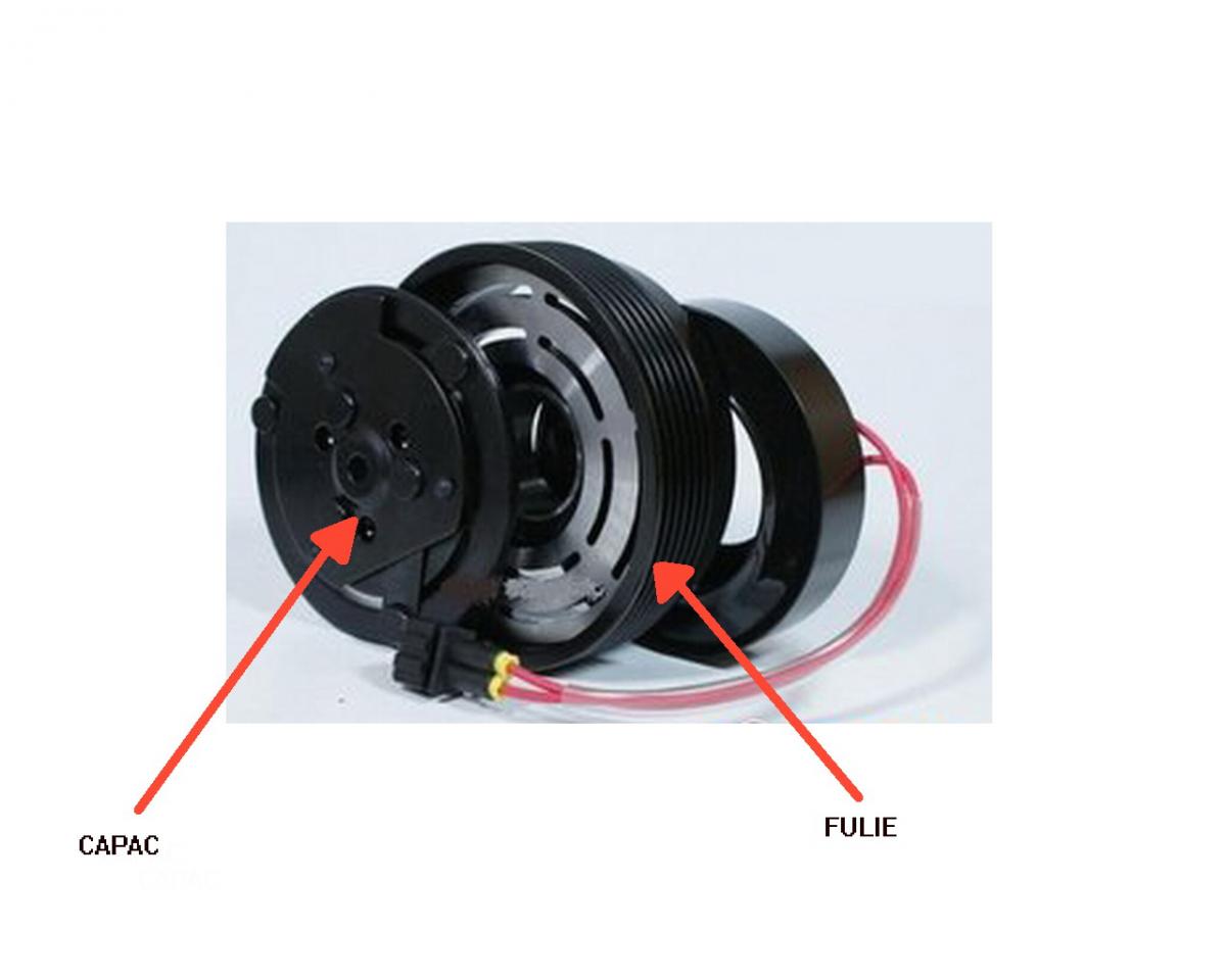

Am si eu o problema, cred: am schimbat fulia de la compresorul de AC cu una noua si acum cand compresorul este oprit, fulia pe care sta cureaua invarte capacul cate jumatate de tura. Cineva mi-a spus ca fulia fiind noua nu are ferodoul tocit de loc si de asta, insa am observat la o bora acceasi motorizare ca fulia se retrage mai mult ca la mine in momentul in care se opreste compresorul. Ma gandesc ca fulia nu a fost bagata pana la capat, si ramanand mai in afara agata capacul invartindu-l, ce parere aveti?

Nu ai pus saiba distantoare intre ambreiaj si fulie?
Cred ca nu.. deci nu e normal sa faca asa. Ce grosime ar trebui sa aiba saiba?
Sunt mai multe saibe subtiri si se baga in asa fel incat sa ramana putin distantat.  Intre 0,4-0,8 mm distanta.
Deci ar fi indicat sa imi fac luni doua saiba de 0,4 mm. Multumesc de raspuns.
LE: are ceva daca merg cu masina asa, adica imi invarte compresorul chiar daca AC e oprit? Sa merg mereu cu AC pornit sau cum sa fac, ca am mare nevoie de masina zilele astea.
Modificat de virus
poti merge dar cu ac pornit ,daca mergi cu el oprit poti strica compresorul ,se incinge fulia -apoi poti sa arzi  bobina -sau se topeste semeringul de la axul compresorului
