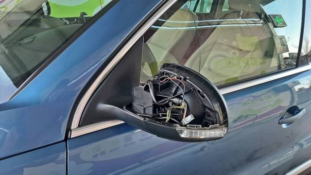

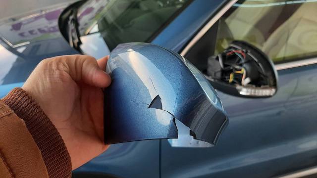

Primul ghinion a venit la inceput de februarie, intr-o zi cu vant puternic, am plecat dimineata devreme pentru un drum de 50km pana la destinatie si la plecare am zis totusi sa dau si eu jos praful de pe masina cu o fisa la spalatorie.
Cum dadeam sa intru in rampa de spalare, erau destul de mari rafalele de vant , iar eu eram atent la furtunele care se tot miscau sa nu cumva sa le agat la intrare.....si cum eram eu atent la furtunul din dreapta, vine cel din stanga , se prinde de oglinda de la sofer si la momentul de maxima tensiune mi-a aruncat capacul de oglinda ca din prastie la vreo 10 metri in spatele exploratorului :eek:
Sa-ti bagi picioarele ...in beci ....fix Luni dimineata la prima ora ....asa inceput de saptamana  .  Prima tentativa futila a fost sa caut bucatile lipsa....macar macar sa fac ceva ....nush ce sa zic , asta a fost primul gand pe moment .
Apoi am zis fuck it il pun asa cum e, sa ajung la destinatie si apoi vedem.....dar cucu ....nu mai avea nici un clips intreg
Misto drumul pana la destinatie , dupa 70kmh se auzea vantul de parca iti sufla direct in ureche cineva cu paiul....

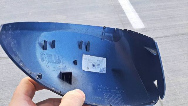

Dupa ce am tras aer in piept de 10 ori , asa cum se zice  ca trebuie sa faci in astfel de situatii, numai ca mie mi-a luat vero 10 reprize de 10 bucati....am ajuns la concluzia ca mai bine ca mi-am facuto-o cu mana mea decat cine stie ce alt incident. Din momentul asta am inceput sa cautam solutiile de remediere.

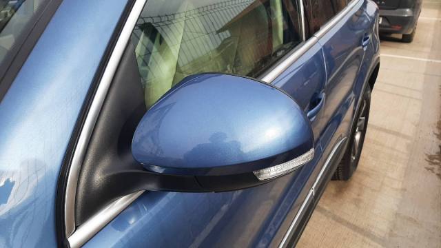

Prima a fost sa pun capacul de la oglinda Alkar care inca il aveam......

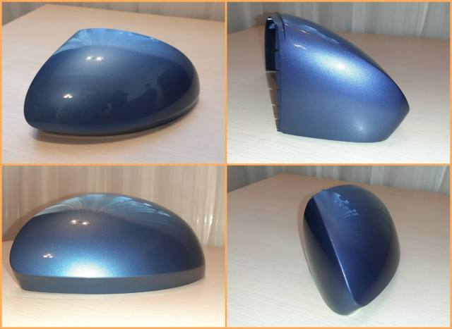

Apoi a inceput cautarea si culmea dupa doar cateva ore , cu ajutorul lui @Andrei_72 am gasit un anunt de dezmembrari care avea usi complete de tiguan de vanzare si la culoarea care trebuie  Acapulco Blau ....
Am sunat, am discutat si la prima discutie a fost vorba sa cumpar oglinda cu totul ....ca deh , nu o poate lasa incompleta.  Dar nu a fost sa fie asa pentru ca aparent era defecta si a acceptat sa imi vanda capacul de oglinda.
Trei zile mai tarziu a ajuns capacul dupa cateva probleme la curier ... iar cand am deschis coletul nu mi-a venit sa cred....
Nu avea clipsuri rupte , nici macar zgarieturi adanci , doar superficiale ! care au iesit la un polish manual !

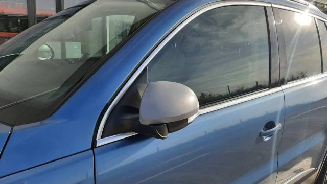

Apoi urmatoarea zi deja era pe masina fara alte incidente.
Toata distractia asta a fost 200 ron .....incredibil ce usor am scapat financiar, nervii in schimb au lasat sechele.
E bine totusi ca lista cu ghinioane a inceput cu ceva "light" de incalzire asa ...
To Be Continued . . .

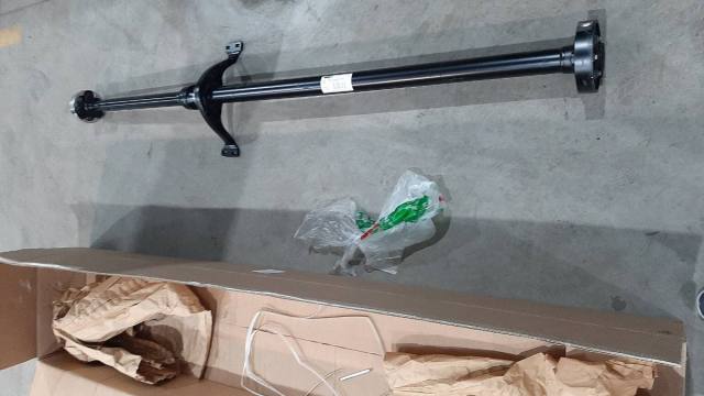

Ma  intorceam intr-o duminica pe autostrada A2 de la Fetesti si cu vreo 50 km inainte de intrare in Bucuresti, eram in depasire pe banda 2, cu viteza relativ mica de autostrada, cam pe la 125kmh, cred ca depaseam singurele 3 masini care le aveam in cale in acea perioda de timp.....cand s-a hotarat un BMW cu numere de CaLifornia sa iasa de pe B1 sa depaseasca el si mi-a taiat fata , am franat violent de la 125 la 80 cam asa  , totul a fost evitat, nu chiar la muchie dar .....asta a fost indeajuns sa se intample...
Dupa ce am trecut peste acest moment, am dat sa revin la viteza de croaziera iar, dar mare mi-a fost surprinderea ca odata ce treceam de 100kmh incepea masina sa tremure destul de tare, nimic nu se simtea in volan, tremura toata , asa ca am oprit la km 30 in parcare sa inspectez pe afara si pe dedesubt, dar nu mi-am dat seama de nimic.

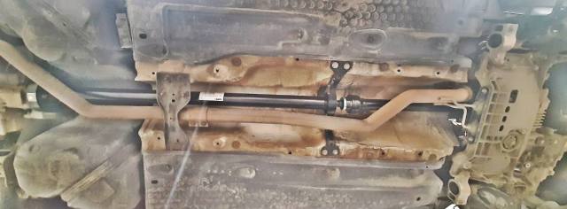

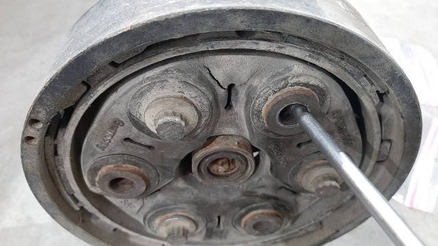

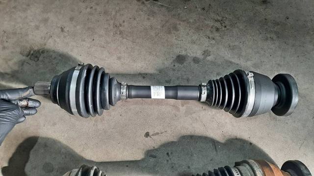

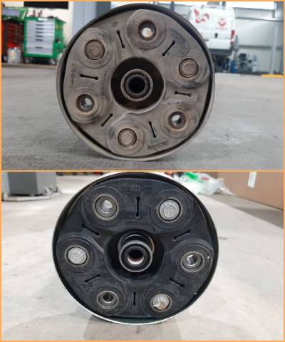

Ajuns acasa , m-am bagat serios pe sub masina, am tras de toate fiarele care ar putea sa cauzeze astfel de vibratii si am constatat ca partea din spate a cardanului se misca la liber cam 1 cm stanga/dreapta.....era clar in acel moment , bucsa din spate se rupsese de la socul acelei franari.

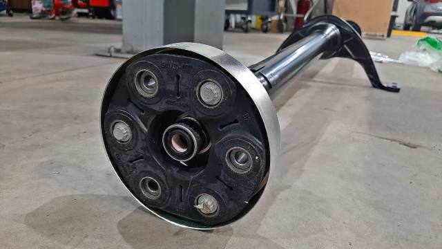

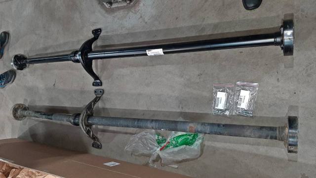

Cum nu aveam timp de pierdut ca in 4 zile trebuia plec intr-o delegatie, nu cu Exploratorul, dar totusi nu puteam sta cu gandul ca are problema tehnica nerezolvata, am cautat online si am luat primul cardan gasit care are livrare si montaj in 48 ore .:

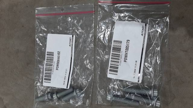

Marca Spidan - produs de GKN cod piesa GKNP20079 complet cu bucse , rulment si echilibrat:
Impreuna cu suruburi noi de prindere OE:

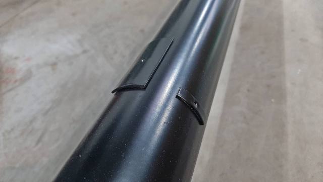

Cardanul vechi avea bucsa spate varza , chiar daca era crapata , balansorul exterior era aproape complet desfacut :
Bucsa din fata , cea veche comparat cu cea noua => acelasi producator si cod ca cea OE
Am pus cardanul nou pe masina dupa verificarea acestuia:

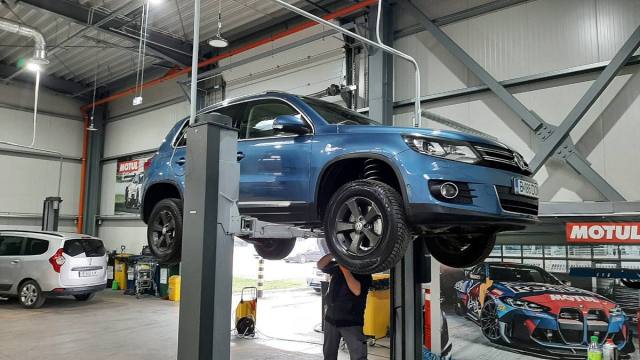

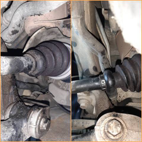

Apoi am decis sa fac "personal" o inspectie detaliata daca tot era masina pe elevator ....ceea ce ne duce la Beleaua nr 3 din Februarie si anume :
Planetara dreapta , cea schimbata cu 4 luni in urma, a decis sa arunce colierul exterior si impreuna cu acesta si putina vaselina .  A fost rezolvata pe loc cu montarea unui colier nou , impreuna cu curatarea zonei de vaselina contaminata.
Ma bantuie planetarele astea.....ideea de a ma duce cu o planetara la sfintit intr-o Duminica nu mai pare asa stupida cum mi s-a parut prima data cand mi-a venit.
Sa speram ca la cea din dreapta povestea cu problemele se incheie aici.

Macar singura parte pozitiva din acest post a fost ca am scapat de vibratiile cardanului, totul a revenit la normal, am testat si la viteze mai mari fara probleme, asta mai trebuia, sa schimb cardanul si masina tot sa tremure.......
@acidone77 ba da se putea schimba bucsa  dar am considerat ca este o bataie de cap mai mare din mai multe motive
1)  Deja am reconditionat odata cardanul si l-am echilibrat echipat cu bucsele vechi montate , asa ca doar schimbatul unei bucse nu isi avea rostul pentru ca oricum trebuia sa il dau jos sa il duc la echilibrat.  Si automat nu schimbam doar bucsa pe spate daca era jos cardanul, trebuia si cea din fata schimbata ca asa se recomanda .
2) doua bucse de calitate OE/OEM sunt peste 50% din pretul unui cardan nou.
3)  Un rulment reconditionat pe cardan tine cam 100.000km estimat si eu ma apropiam de acea cifra cu al meu reconditionat.
Asa ca decizia a fost sa nu mai investesc in cardanul actual. Macar sa tina 100.000+km si sunt multumit.

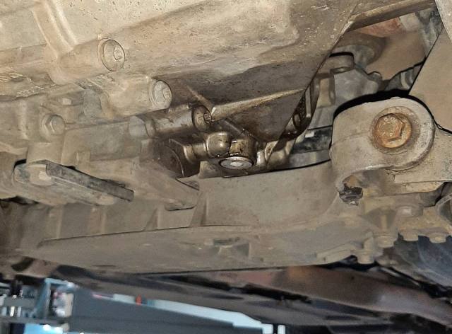

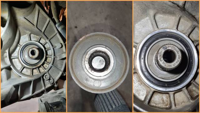

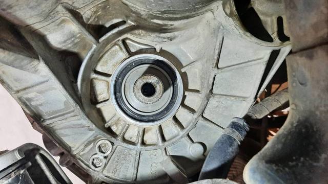

Dupa cum ati vazut in poza de mai sus , cand am montat cardanul am facut si o inspectie vizuala peste tot, pe langa problema de la planetara dreapta ....am gasit acea "scurgere" la planetara stanga/cutie... ☹️
Ba esti nebun......

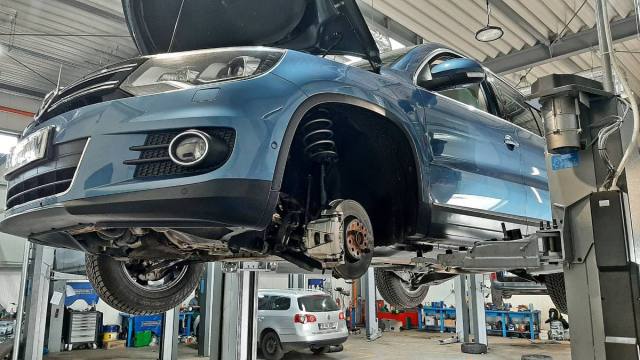

M-am reprogramat rapid pentru schimb de simering si in cateva zile exploratorul era iar pe elevator  page19.thumb.jpg.6862fafd688d92bde5f7dc58db7aac54.jpg
Prima surpriza....am dat scutul jos si pata aproape disparuse misterios .....:screwy: mai erau ceva urme dar ....mult mai putin .... tot am decis sa desfacem sa vedem ce se intampla in spatele planetarei :
Odata ce am dat jos planetara .....am ramas surprins si eu si "mecanicii" (plural)  care vazusera si ei scurgerea cu cateva zile inainte si care misterios nu mai era....daca ar fi fost ceva scurgere , pe spatele planetarei ar fi fost prezente urme pe capac.....dar era complet uscat !
Dupa o curatare rapida a zonei am constatat ca nu era deloc ulei prezent....era mizerie putina si umiditate de la spalat/ ploi de afara...  dar nici urma de ulei....
Am verificat si nivelul de ulei din cutie si era perfect, inclusiv uleiul in interior, era curat.  Bunnnnnnnnnnnn
Decizia a fost sa nu umblu la simering, l-am lasat asa cum e, deja imi trecusera emotiile si incepeam sa ma relaxez....  asa ca daca totul merge bine hai sa imi fac de treaba singur......
Vorba aia , daca tot e pe elevator masina,hai sa rezolv acum tot ce mai am pe partea desfacuta... La pipaiala planetara stanga avea un mic joc in capul interior , mic de tot dar era acolo putin......indeajuns sa imi dea trigger

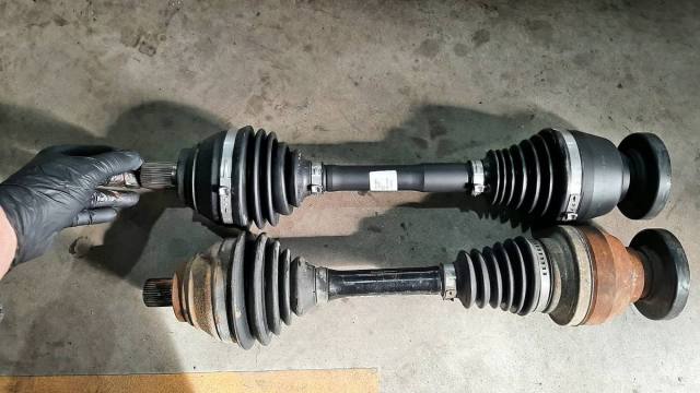

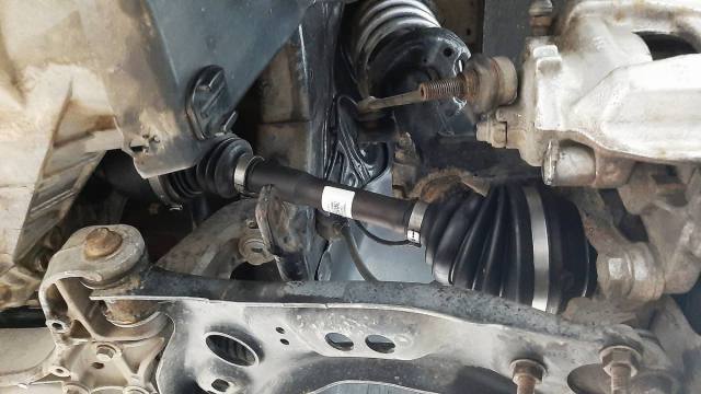

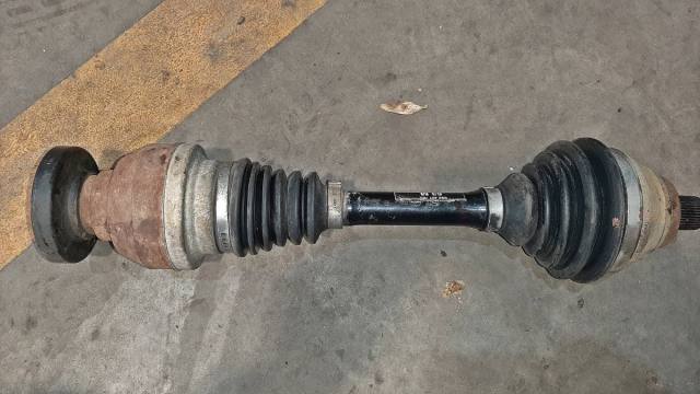

Asa ca am zis , ca daca tot am planetara noua pe dreapta sa am si pe stanga una noua si sa scap de eventuale probleme pe viitor....
Ca si piesa disponibila era doar modelul SKF cu tripoda , cel cu care am avut incident acum cativa ani ....... Mecanicii nu au gasit in aplicatie alt cod compatibil.
Dar eu aveam deja un cod pregatit din catalogul GKN, care corespundea cu specificatiile OE si care avea compatibila cutia de viteze NGF. Asa ca comanda  a fost facuta pe propia raspundere ...
Intra in peisaj noua planetara comandata si venita cateva ore mai tarziu : Lobro  - 305767  -  fix aceiasi dimensiune ca cea OE , sau ma rog ce a mai ramas din cea OE pentru ca avea oricum ambele capete schimbate.
20 minute mai tarziu era deja pe masina asamblata :
Am platit si am plecat in test drive de drum....   Am mers incet primii 10 km cam asa , apoi am iesit si putin pe autostrada,  totul bine , acceleram fara zgomote , fara alte probleme, am apucat sa ma duc pana la Cernica pe autostrada A2 , deja eram mega multumit...  that feeling.......
That feeling.......  mama ce bine ma simteam ca e totul iar la 100% , zero probleme ....am apucat sa sun si sotia ca ajung in 10 minute acasa  si ca totul este bine.
Pana am facut rondul de la Cernica sa ma intorc tot pe autostrada inapoi acasa , m-am inscris pe banda de preselectie si am dat sa accelerez , nu tare dar pe acolo ....cand de-odata am auzit o pocnitura si sunetele standard ale planetarei bubuite......... Nu era nici un dubiu ca planetara noua era de vina ... asa ca am sunat si m-am intors in service.....

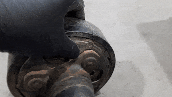

Dupa o constatare vizuala rapida , nu parea nimic in neregula, am dat planetara Lobro  jos si am constatat ca la capul interior era ceva blocat in interior , nu se mai putea misca la liber cu mana decat in anumite unghiuri.....
Am pus la loc planetara veche ......  Iar pe cea Lobro am trimis-o in garantie cu toate ca pe deviz scria  "Montata la cererea clientului" ..... fara sperante prea mari ....

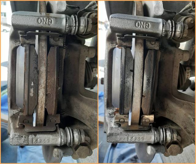

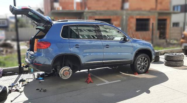

Am profitat de o zi frumoasa si mi-am facut de lucru la masina :

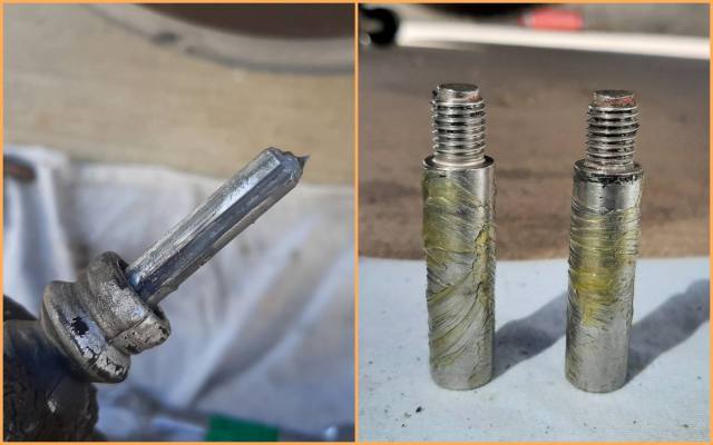

- Curatat frane si lubrifiat culisante sunt deja standard la fiecare schimb de anvelope : diferente intre inainte si dupa ->
Rezultatul final dupa curatare

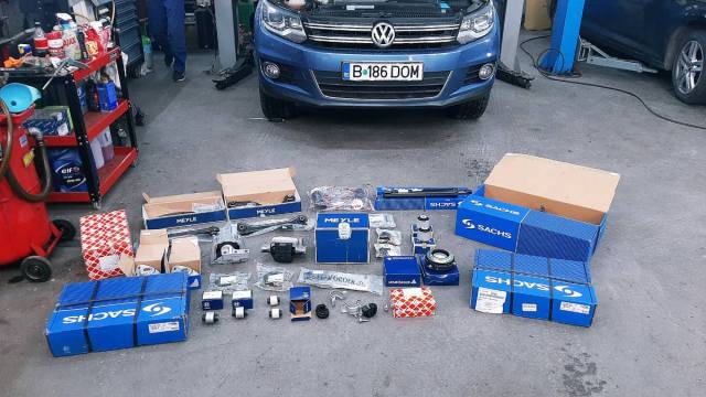

Odata cu operatia de schimb anvelope am facut si o verificare generala a exploratorului , am pus levierul pe toate elementele posibile , am verificat toate suruburile, bratele si lichidele iar rezultatul constatarii  s-a transformat intr-o lista de "TO DO"  dar care va fi detaliata un urmatorul post :
Un mic preview a ce va urma :

culisantele de la etrierii fata nu trebuie unse. Daca pui vaselina normala umfla burdii de cauciuc si se blocheaza in timp, daca pui vaselina siliconica strange praf si tot ii blocheaza. Trebuie doar sa fie curate culisele si atat.
in rest... un mare BRAVO ! pt pasiune.
@andrei_221  Multumesc !
Stiu ca exista pareri impartite Pro si  Contra lubrifiatului culiselor fata,  eu fac parte din cea Pro, fac asta de peste 10 ani si inca nu am patit partea cu umflatul, dar nici nu am folosit orice tip de vaselina,  din toate tipurile de vaselina folosite am observat ca Textar Cera Tec este vaselina care tine cel mai mult si care este compatibila cu cauciucul conform specificatiilor fisei tehnice.  Oricum s-ar observa la verificarile periodice daca ar fi probleme.   Asa ca in acest moment nu am motiv sa ma opresc din a folosi vaselina pe culiele fata.
