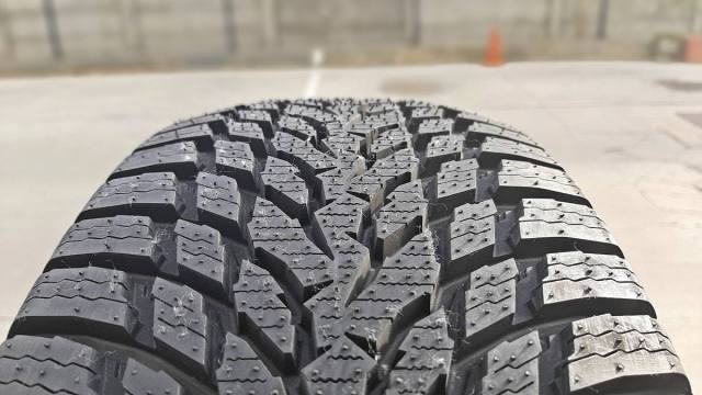

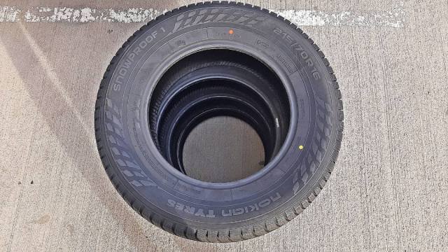

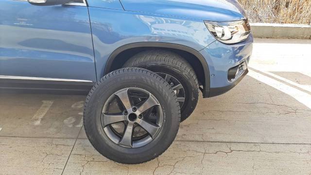

Au venit si anvelopele de iarna , decizia finala a fost intre HANKOOK WINTER ICEPT RS3 W462  si  NOKIAN Snowproof 1   iar la final am ales :
NOKIAN Snowproof 1 215/70 R16 100 T.
Am marit putin diametrul -> am trecut de la talon 65 la 70 pentru acest set de iarna.  Am adus diametrul aproape identic cu cel al anvelopelor Cooper, astfel pot folosi ca roata de rezerva una din ele (pentru viitoare planuri) .
Ratingul lor este :

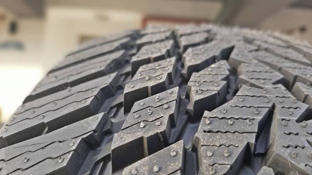

Au 12.7 kg fata de 9.9 kg cat aveau Bridgestone dar asta e datorata si dimensiunii mai mari, in schimb se vede clar dupa dimensiunea peretelui extern ca sunt mult mai solide si la grosimea peretelui ma refer, chiar daca nu sunt XL.
Dotul este 2223 asa ca sunt inca "calde" ....cum se zice :)

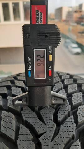

Threadul ofera 10mm de carne conform ce spune producatorul dar la masuratoare mie mi-au  iesit doar 9.22 mm ..... furt pe fata :10[1]:
Totusi arata destul de agresiv , cred ca o sa arate genial montate pe explorator :
Abea astept sa le vad pe masina montate , incepe urmatorul nivel de anxietate pana la montatul acestora pe masina :)))))))))  parca imi doresc sa vina frigul mai repede.

@cristi511 stiu ca vine cald , de asta asteptarea pana la montat e foarte grea.
Legat de 4m ....masina de cand e la mine la anvelope de vara a vazut majoritar anvelope oversized , mai mari sau mai mici , acum sunt la diametrul total de 714mm fata de limita maxima de 718 mm care am gasit-o montata stock pe un Tiguan Rline cu jante de 19 .  Adica eu stau cuminte acum :)  Oricum din ce stiu eu , diametrul total care il suporta diferentialele este de 740mm  diametru roata.  Asa ca eu sunt in safe zone zic eu.
Diametrul actual 714mm la cooper si la cele de iarna Nokian 709mm .  Momentan au trecut 100.000km ruland pe astfel de anvelope , iar intre timp s-au ieftinit si diferentialele prin dezmembrari sau la reconditionari , nu  mai sunt preturile de acum 5 ani :) )))))))  dar eu zic ca nu va fi nevoie de asa ceva.

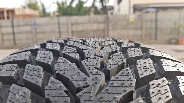

@detinator  Bridgestone 9mm si acestea tot 9 mm masurate in mijloc ambele , doar ca la Bridgestone spre laterale aceasta masuratoare era in scadere, la Nokian sunt uniforme pe toata suprafata .
Uite aici despre ce vorbesc la Bridgestone :

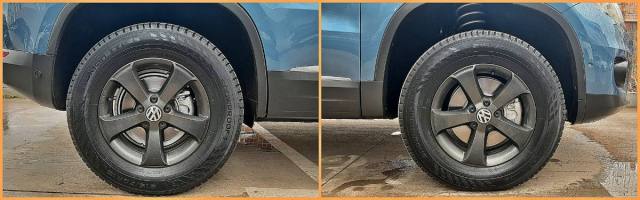

Nu ca as vrea sa se faca frig mai repede, dar nu mai aveam rabdare, trebuia sa le vad macar puse pe jantele de iarna asa ca dorinta a devenit realitate :
Dar mai am de asteptat pana sa le pun pe masina ca nu este vreme de anvelope de iarna......inca.
Asteptarea e grea ...

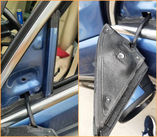

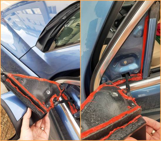

Am constatat ca intra apa pe la oglinda nou montata de la sofer atunci cand spal masina , intra destul de multa...... :251: , dupa o scurta investigatie si o comparatie cu cea veche , am vazut ca buretele de etansare de la cea noua este putin diferit la forma fata de cel OE si nu calca bine /uniform in toata zona ..... asa ca solutia simpla si rapida dar si din topor a fost sa izolez buretele cu "Gasket Maker" din pacate rosu , ca asta aveam disponibil in portofoliul meu de piese .
Odata ce se va intari acesta va fi cauciucat si usor de scos daca va fi necesar ,   s-a dovedit sa fie o solutie buna pentru ca 3 ore mai tarziu am testat  "lucrarea"  cu doua fise la spalatorie tinute continu in diferite parti ale oglinzii si nu am reusit sa vad pe interior mai mult de o picatura , care putea sa ramana renegata de dinainte ....
Il urma ploilor din ultimile zile si alte fise la spalatorie am constatat ca nu mai intra apa deloc, deocamdata este un succes temporar , dar am ramas cu un gust amar....
Incep investigatiile si procesul pentru repararea oglinzii vechi OE , sa vedem ce iese .

-  Nu e ca si cum mi-ar fi parut rau ca eram nerabdator sa le vad pe masina , asa ca zis si facut :
Impreuna cu o curatare a etrierilor si a intregii zone , inclusiv scurgerile de la contra-aripi fata :
Revin cu impresii odata ce trec kilometrii , deocamdata ca prima parere este ca sunt WOW la confort.

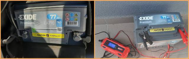

ZIs si facut , numai ca atunci cand am vrut sa pornesc Exploratorul.....cucu si canci ....a invartit odata si atat a fost sa fie.....fara nici un alt semn inainte , nici macar invartit greoi ...macar odata ......nada  ...bateria Exide a cedat.  Bateria cumparata cu 4 ani in urma care avea 4 ani si 6 luni de la productie.
Am zis initial sa iau bateria sa o pun pe redresor sa vad daca rezolv rapid ceva pana o schimb :
Aici am vazut prima problema ... Initial a dat eroare ca nu se poate incarca , apoi arata 13.1   apoi se deconecta iar ... asa ca incarcarea nu a fost solutia.

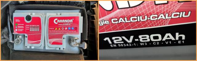

Am luat bateria si pus-o inapoi pe masina ,  am pornit masina folosind un Starter portabil  si am plecat catre cel mai apropiat centru  de baterii de mine -> Caranda pe Drumul intre Tarlale.
De acolo am ales cea mai mare baterie care era pe dimensiunea mea  si anume 80 AH fata de 77 Exide si fata de 72 OE .    Cu productie "calda" sa zic asa din 43/23 .
Aici vine si partea intereasnta ....cand a dat bateria jos, cel de la service mi-a zis ca este cam calda, iar la o verificare mai atenta,fundul bateriei era aproape topit (plastic negru), practic bateria fierbea in interior, se amestecasera celulele din cate am inteles.  Daca mai statea pe masina mult este clar ce urma sa se intample.:wacko:  Din cate am inteles a intalnit si alte cazuri si cu alte marci cu doua cauze posibile :defect de fabricatie sau un soc puternic (groapa) care a declansat problema.    Nu tin minte sa fi luat vreo groapa mai nasoala in ultima perioada.
Cert este ca Exide l-am sters de pe lista , vedem acum cat o tine si Caranda , sper sa scot macar 3 ani din ea....
Long story short ...Pofta de shaorma mi-a salvat exploratorul ...

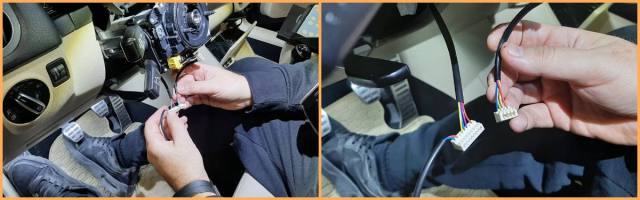

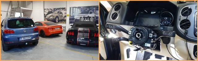

- Apoi a urmat o vizita la @F l o r i n pentru schimbarea chipului de la contact , o eroare stocata care a identificato inca de cand am montat oglinda la el .
A fost de mesterit si adaptat cablajul , dar nu a fost mare bataie de cap pentru Florin , iar la final mi-a facut si un test de baterie /incarcare si a iesit totul perfect.
Odata cu montajul chipului , a mai gasit eroare pe Bujia Nr 3 , iar la test VCDS a iesit clar ca este arsa , eroare stocata in ziua in care am avut problema cu bateria .  Asa ca Florin m-a ajutat cu comandatul rapid a unei Bujii - BERU si am facut montajul acesteia in aceiasi zi .

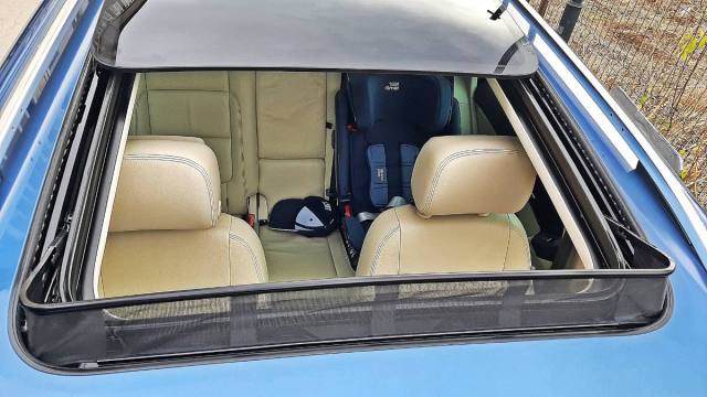

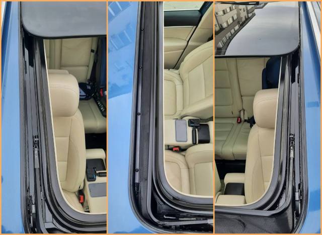

- Trecem mai departe , cred ca am profitat de ultima zi calduroasa cu soare din Noiembrie si am facut o curatare si lubrifiere de trapa  + toate chederele , pregatire speciala pentru iarna:

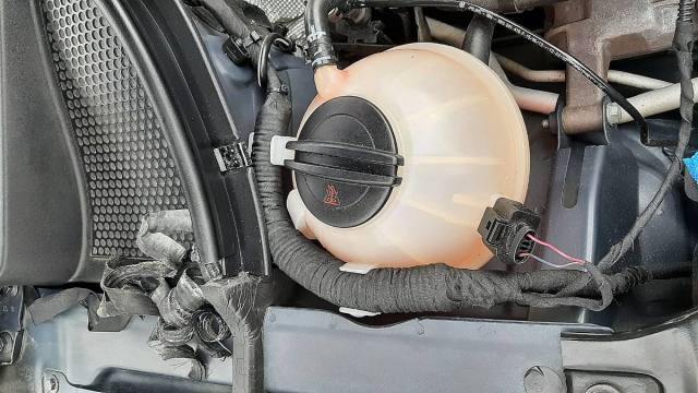

- Tot in ziua  in care am facut trapa , am rezolvat si un detaliu care il aveam in vedere de ceva timp :  am refacut toata protectia cablajului de la vasul de expansiune , dupa cum se vede , toata protectia OE s-a descompus odata cu trecerea timpului.  Acum totul este izolat si apa nu are cum sa intre.

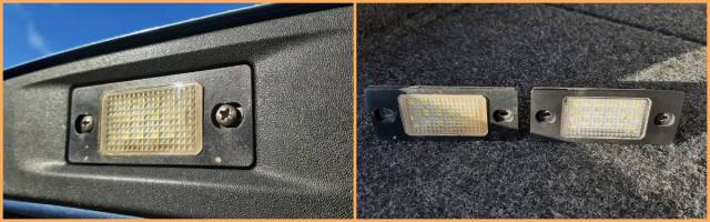

- Continuam cu lista -> S-a ars una din lampile de la numarul de inmatriculare  , aveam una deja in stand-by asa ca rezolvarea a fost rapida.
And last but not least , am inceput si proiectul repararii oglinzii de la sofer , cea OE , dar planuiesc aceiasi operatie si pentru cea din dreapta de la pasager :  voi reveni cu detalii dupa ce apuc sa editez un video de DIY
multe baterii patesc asta, dar utilizatorul nu isi da seama. Nu ia foc de la atata lucru. Sa vezi cum se umfla AGM si EFB, zici ca sunt bateriie de telefon

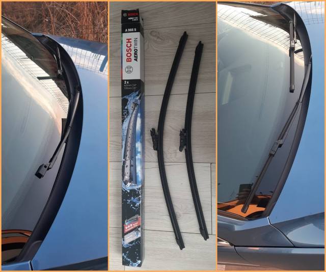

Ceva de notat ar fi ca am fost praduit de stergatoare la inceput de decembrie in parcarea subterana de la Auchan Titan ....cred ca este a 3-a oara cand raman fara stergatoare de cand am Exploratorul.Am constata lipsa cand mergeam cu masina , noroc ca nu am apucat sa dau din stegatoare .... Le-am inlocuit cu un set de Bosch.  Macar a fost "gentil" si nu au ramas urme pe parbriz.

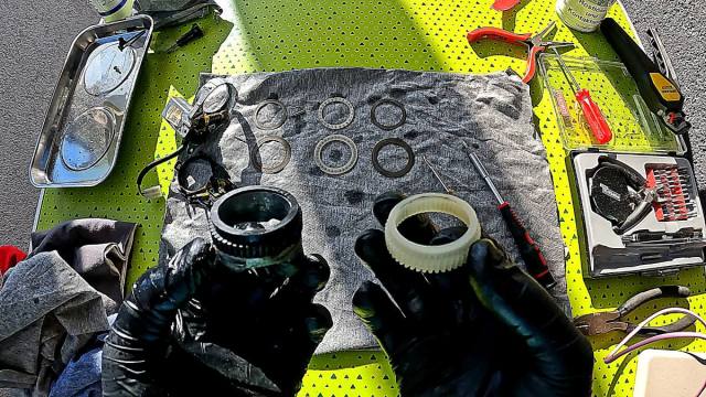

A trecut ceva timp de cand am rezolvat Oglinda stanga de la sofer  , dar abea acum am avut timp sa fac tutorialul .
Rezumatul pe scurt  :
La oglinda de la sofer (stanga) am schimbat piesa cu problema , rotita zimtata de la angrenajul motorasului de pliere.  Problema a fost rezolvata cu aceasta schimbare.  Am considerat ca preventia este mama intelepciunii asa ca am facut preventiv schimbul de rotita si la oblinda din dreapta.
Pe aceasta cale doresc sa mai multumesc inca odata colegului @sutit de la care am luat ideea de reparare a oglinzii si de la care am imprumutat scula facuta in regim DIY.
Cred ca am prins ultimile doua zile frumoase din Noiembrie ....numai bune de lucrat la masina..... o zi am facut oglinda dreapta si o zi oglinda stanga.  Am facut doua tutoriale despre cum se dezasambleaza si cum se inlocuieste rotita cu problema.
Partea 1 - Dezasamblarea
Partea 2 -  reparatia
Au fost cam 6 ore de munca pentru fiecare oglinda cu tot cu dezasamblare si asamblare pe masina. Efortul a meritat pentru ca rezultatele au fost pozitive pentru ambele oglinzi , se pliaza mult mai repede acum , motorasele abea se mai aud acum cand functioneaza. Cea din dreapta avea si ea rotita uzata , dar nu rupta , cu toate acestea era foarte casant plasticul si s-au rupt zimti din ea dupa ce am scoso.
Asa ca acum avem pe masina ambele oglinzi OE , fara picaturi de apa care sa mai intre !
@Dolfin De aici  am luat rotita in cauza.  Au si alte piese din angrenajul motorasului . Piesele de plastic sunt printate 3D si sunt mai  solide decat cele OE.
