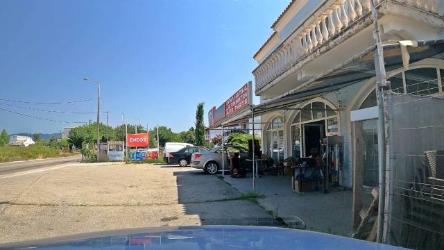

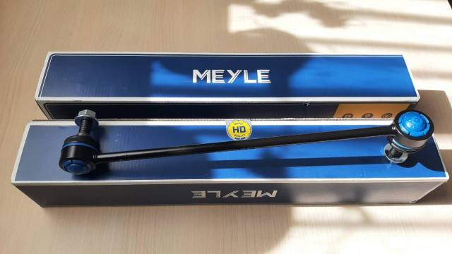

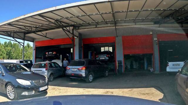

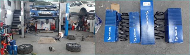

Nu departe de cazare in nord am vazut in mers spre plaja ceea ce parea a fi un magazin de piese auto....pe Google nu era marcat ca service sau piese auto doar ca "dezmembrari" ....dar tot mi-a captat atentia.  Asa ca in a 4-a zi cat ala mic dormea la pranz am lasat sotia sa se prajasca la piscina si eu am fugit sa imi vad de ale mele.
Se pare ca am avut dreptate , chiar era de piese auto:
Tipul de acolo era un albanez care vorbea perfect engleza asa ca ne-am inteles rapid ce aveam nevoie , ba chiar avea ETKA si am gasit rapid piesa impreuna.

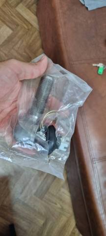

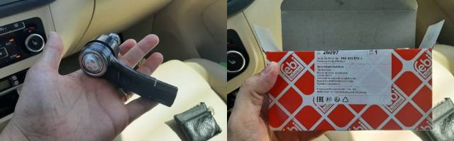

Vestea buna este ca mi-a zis de la inceput , chiar daca nu gaseste piesa cu livrare rapida, sigur are un passat prin curte de la care sa fure un cap de bara :))))))))
Ironia este ca din toti producatorii de capete de bara posibili singurul care era pe stoc cu livrare in 5 ore era .....Febi.....in rest de la 1 la 3 zile lucratoare ..... ce sa mai, eram ud deja....vesti bune in sfarsit , dar am zis hai totusi sa ma vad cu el montat pe masina si apoi sa deschid o fanta sa ma cinstesc....
Cele mai lungi 5 ore din viata mea , parca timpul statea pe loc, nici la scoala cand ma uitam constant la ceasul de pe perete nu trecea asa de greu timpul.... parca cele 5 ore au fost mai lungi decat drumul pana in italia......muream.....
Am ajuns in sfarsit la ora de ridicare  :
Parca tineam in mana o comoara gasita pe un vas scufundat...asa ma simtea. ...... Si acum surpriza maxima a fost pretul pentru aceasta piesa , colosala suma de 5,2 euro nu mai putin de 26 lei ..... incredibil de putin avand in vedere ca la noi se gaseste cu ~75 lei .
Am intrebat pe albanez daca cunoaste pe cineva cu service care m-ar putea ajuta cu instalarea , ca totusi erau 40+ grade afara si nu prea ma mai tineau nervii sa ma lupt eu cu suruburi prin parcare. M-a indrumat cartre un service  la care am fost apoi sa vad cum rezolv .... :
Baietii erau ocupati, se vede ....am aratat despre ce e vorba si dupa o scurta pauza de gandire mecanicul sef mi-a zis sa revin in 5 zile ......ca sunt foarte plini de comenzi si oameni in concediu si bla bla bla...... eram deja :dry: blocat de la "5 zile" , i-am explicat ca eu mai sunt doar 4 zile pe insula .....la care mai dureaza vre-un minut sa se consulte cu un pusti de acolo si revine si imi spune ca poate sa ma rezolve la urgenta cu o extra taxa  peste a doua zi seara dupa ora 18:00 dar ma costa 120 euro manopera.....
Moment in care m-am simtit ca sunt luat de guster si am refuzat.....
Direct spre cazare am plecat , am sunat sotia, am zis sa isi mai comande inca doua randuri de "whatever she drinks" doar sa mai ramana la piscina inca vreo ora ca eu ma duc in parcare si ma pun pe treaba.

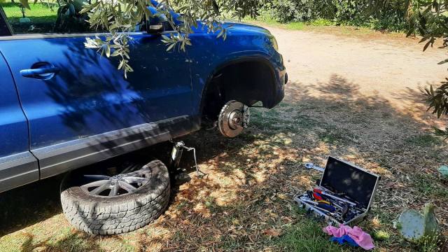

Zis si facut inca odata :

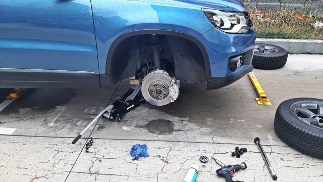

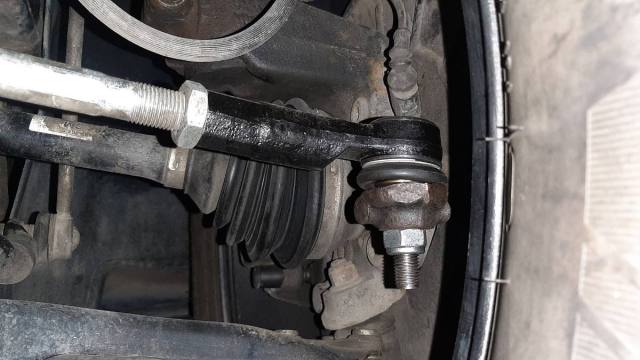

cand am auzit 120 euro .....am zis ca 40 grade la umbra maslinului nu par asa multe ....

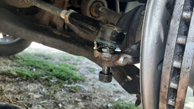

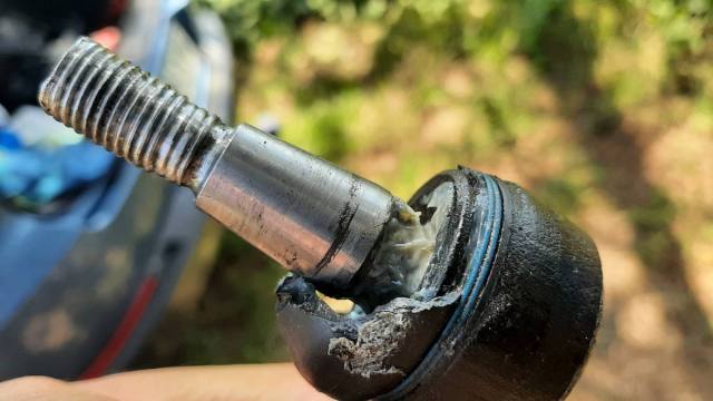

Capul vechi avea filetul dus la capat , de aia se auzeau si pocniturile, avea joc sus/jos.
Asa ca dupa 30 minute si mai multe ciocane date , capul nou de bara era montat pe masina in sfarsit !
Am verificat si restul suruburilor din zona , totul era in regula , asa ca ....nu am mai ezitat...m-am dus direct la piscina sa o anunt pe sotie ca totul este montat, transpirat ca porcul si plin de paie de la cat m-am tarat pe sub masina...
Didn't give a flying f**k!

Am realizat ca nu am pus deloc cheia pe suruburile de la scut......suruburile de la noul scut !!!!!  Vai de mine......cat de amator sa fiu...
Cum s-a luminat de zi, m-am furisat in parcare, m-am bagat sub masina si le-am luat la verificat si cand colo ce sa constat ca surubul din dreapta spate de al scut era aproape forfecat de tot....de la socul cu groapa, cred ca s-a torsionat sasiul tare si scutul a forfecat un surub...  l-am scos de acolo foarte usor ca era uns su vaselina de cupru si apoi am gasit in trusa mea de scule alt surub de 13 (singurul ramas acolo) , l-am strans si apoi am iesit la o tura  cu masina....
Cu fiecare accelerare , curba si groapa luata se umflau penele pe mine , nu se mai auzea nimic ! Totul a revenit la normal , masina era ca noua iar!  dupa vreo 9 zile de stress si nervi, exploratorul era iar in gratiile mele !

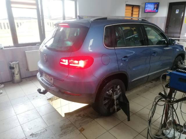

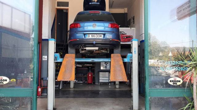

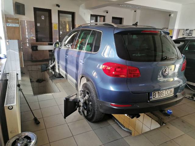

Am reusit chiar sa ii fac o geometrie,ca sa ma asigur ca totul este in regula dupa ce am montat noul cap de bara. Nu a fost nevoie de ajustare pe nicaieri , totul era pe verde.

Cam nasol arata capul ala de bara. Ciudat tare ca doar din cauza bumper-ului sa se faca asa. Poate cred doar daca te-ar fi prins cu roata bracata sa il solicite in asa hal. Anyway, bine ca pana la urma s-a rezolvat si ai putut sa te bucuri de concediu.

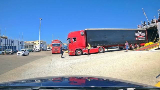

Plecarea din Corfu a fost cu putina agitatie pentru ca un dobitoc care se ocupa de imbarcare nu s-a organizt cum trebuie si aproape nu m-am imbarcat  pe vaporul platit pentru ca nu mai avea locuri disponibile la inaltimea mea -> 2.3 metri . Cu toate ca biletul a fost luat specific cu inaltime declarata corect.
Pana la urma, dupa ceva scandal m-au bagat la zona de camioane si am reusit sa plec de pe insula la timp. Dar organizarea lor se vede ca era praf pentru ca au fost cativa cu bilet cumparat pe cursa asta care au ramas in port sa astepte urmatoarea tura de trecere......

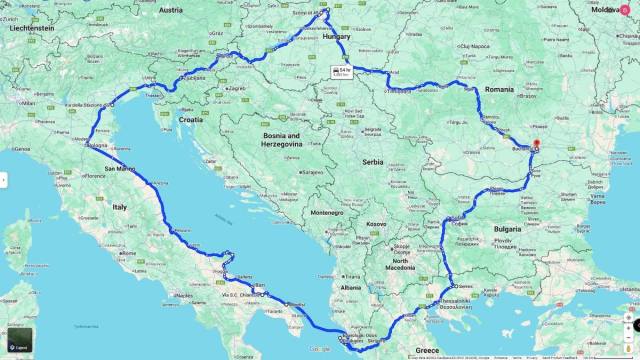

Totalul calatoriei a fost de ~4500km cu 19 nopti cazare  / 20 zile de drum.

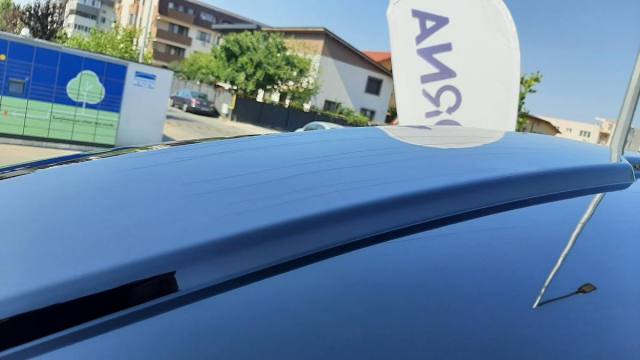

O baie bine meritata, o cera +sealant  , un interior facut bine si cu curatare de tapiterie ca sa spalam si ultimile urme de Italia+Grecia si sa incepem sa ne obisnuim cu praful din RO.
Contrar asteptarilor (mele)  chiar daca am facut traseele din filmele de mai sus , Exploratorul a ramas el insuri fara urme !  Culmea !  Singurul care s-a intor cu "cicatrici" este porbagajul Thule care a fost "ranit" de o creanga de copac de la cazarea din Grecia.
Mai mult ca sigur o sa iasa la Polish , dar ma voi ocupa de asta atunci cand il voi baga la hibernare.

Vechiul capăt de bară a fost strâns direct cu pistolul...
Piuliţa s-a aşezat strâmb, dar pistolul a biruit!

@MyKe cel mai probabil asta a fost cauza , mecanicul si-a luat deja portia de carne.
în urmă cu 1 oră, Doomy a scris:

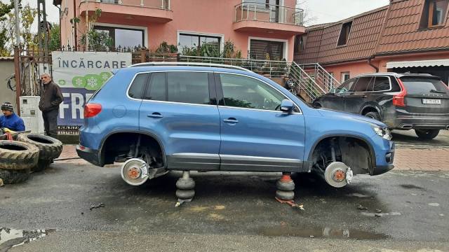

Mie mi-au stricat la vulcanizare (tot cu pistolul - când am trecut la încălțămintea de iarnă) filetul la Skodă (avea 6 luni). Am descoperit beleaua primăvara (tot la schimb de roți) și a trebuit să schimb butucul cu totul. A fost daună mare financiară...

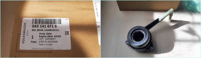

- Rulment presiune NOU-  am decis sa merg pe OE ca daca tot umblu acum , sa fie totul bine sa elimin rulmentul de plastic care vine in kitul de la SACHS ( montat in primavara)

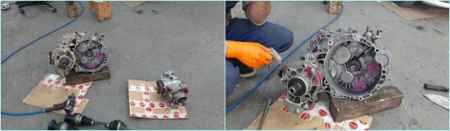

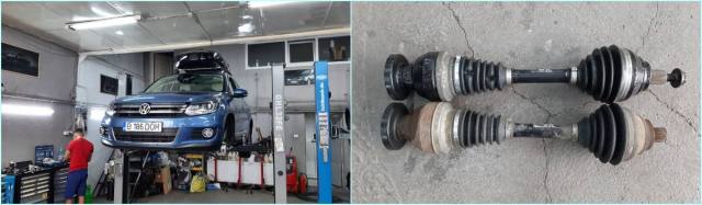

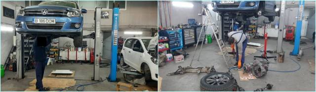

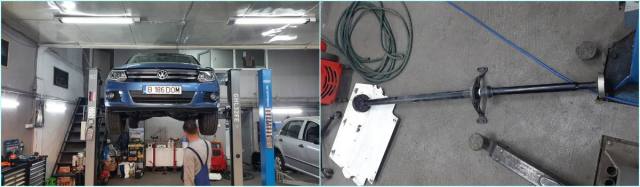

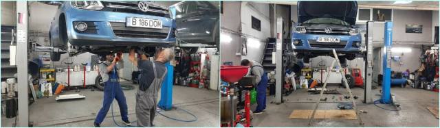

Mers in service sa schimbam cutia: Am sarit 3 oameni(inclusiv eu)  la lucru pe masina si am demontat si montat cutia in 4 ore.

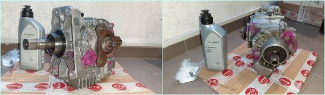

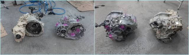

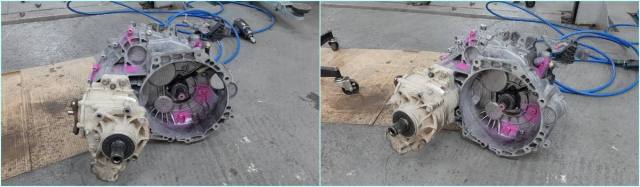

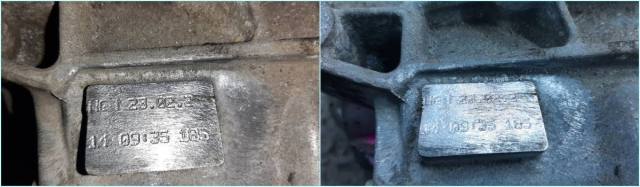

Cutia noua versus cea veche , urma sa pastrez cutia de transfer de la cutia mea veche.
Codul meu de cutie productie 10.2012 este NGF   cutia noua tot 10.2012 productie si este codul NGH ( cu start stop) , constructiv arata lafel doar ca cea "noua" are si un senzor de viteza pe ea.
Swap-ul a fost facut rapid , am montat simering nou la cutie sa fiu sigur ca nu curge ulei .

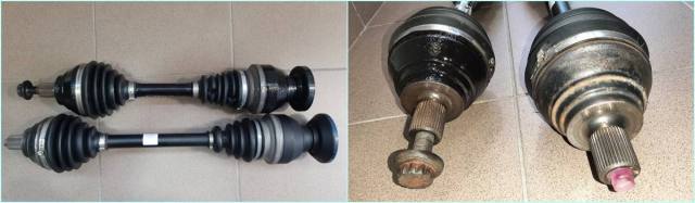

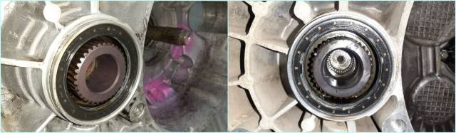

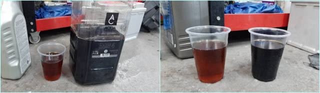

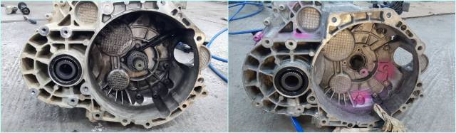

Primul soc a fost cand am dat jos uleiul din cutia mea de viteze: comparat cu cel nou .  Era ars complet, era clar ca e ceva in neregula  ........  cu toate ca nu am gasit bucati metalice in ulei.
Stanga cutia "noua" dreapta cutia veche a mea. La a mea se vedea ca este axul "copt" fusese decalit si supraincins
In rest toate gaurile se potriveau:

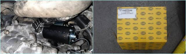

Prima doza de ghinion suplimentar a venit la prima pornire ....s-a auzit un zgomot metalic de zimti care ating pe ceva ....iar dupa o investigatie scurta am considerat ca electromotorul meu nu este compatibil cu cutia noua , este prea scurt. ..... Au urmat apoi 5 ore de stress , tensiune si cautari sa gasesc ceva pe stoc compatibil cu ce imi trebuie mie , problema era ca al meu era pe 12 dinti si cele de startstop sunt pe 13 dinti.

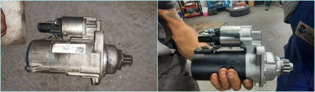

Ajuns in pragul disperarii in ziua respectiva am gasit la Intercars in stoc  un eletromotor Hella de 13 zimti care a venit pe cod OE (1000 lei) asta dupa nenumarate telefoane date in diferite parti.  A fost luat la impus pentru ca nu aveam nici cel mai mic habar daca functioneaza. Dar parea singura solutie pe care sa ma duc inainte ......alternativa era sa dau jos cutia "noua " si sa o dau retur.
Surpriza placuta este ca  A MERS !
Nu numai ca a pornit la sfert de cheie , a pornit incredibil de silentios !!  incredibil ! nu se aude aproape nimic la pornire acum !

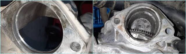

Problma de compatibilitate a fost chiar locasul unde se instaleaza electromotorul , are forma (buza) diferita la modelul cu S&S :
Stanga cutia fara SS si dreapta cutia "noua" cu SS.

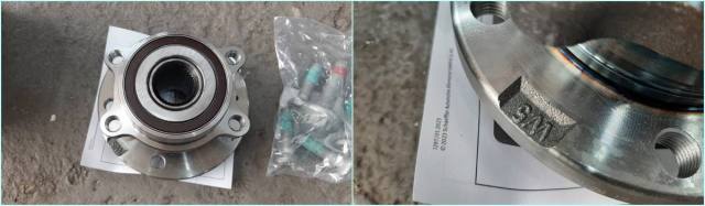

Am mers pe urma zgomotului de rulare , dupa constatari si teste pe elevator pare ca vine de la diferential sau planetare .... dar nu puteam exclude nici un rulment   , tin sa mentionez ca rulata pe elevator nu se auzea nimic diferit pentru ca zgomotul din interior al garajului era prea mare sa iti poti da seama.
Am luat-o de la ieftin la scump........
Amandoi rulmentii pe fata  .......schimbati apoi test Drive.  Am pus rulmenti FAG.

Au urmat apoi ambele planetare fata  : Am cumparat inca doua planetare din dezmembrari  -  una pe stanga fata pe cod OE una cu cod de Spidan !  sa vedem poate era ceva stricat pe acolo si nu avem cum sa ne dam seama.....
Am montat planetarele apoi am iesit la test drive :
2) Zgomotul huruit a ramas neschimbat !
Am incercat apoi sa dau cardanul jos si sa vad daca este vreo schimbare:
Am iesit la test drive :
3) Zgomotul huruit a ramas neschimbat !

Dupa alte dezbateri intre mecanici , alte pareri cerute si alti bani dati pe constari am ajuns la concluzia ca diferentialul fata (cutia de transfer) posibil sa fie si ea afectata si de acolo sa fie problema ramasa cu huruitul.
Am trecut pe cautat si am gasit un grup fata OE cu productie 2015 la care am 6 luni garantie cu un estimat de 111.000km  , mult mai putin decat am eu pe masina acum ~194.000km
Gasit un grup dupa ce am dat initial unul retur la care am luat iar tzeapa cu banii la transport ca nu mi-au fost returnati cu toate ca nu corespundea dpdv tehnic.
Ulei nou + busoane noi.....
Singura problema care mai era .....
Pentru schimbare trebuia dat totul iar jos de pe masina cutiede viteze + punte + restul......
Zis si facut....am trecut la treaba :
Jos cutia "noua" , garnituri noi.....suruburi punte noi....suruburi planetara noi......:banghead:
Demontat montat totul ok , am facut eu o boacana si am rupt burduful la o bieleta fata pentru ca mi-a scapat o ranga pe acolo asa ca am plusat si cu doua bielete noi MeyleHD :
Instalat totul ok , relativ rapid toata lucrarea a durat cam 6 ore ......
Am pornit masina , testul in curte a fost OK , am iesit la drum apoi cu ea si surpriza......
4) Zgomotul huruit a ramas neschimbat !

In seara respectiva , am fost la toate service-urile din zona si am reusit sa strang 4 mecanici diferiti sub acelasi acoperis sa isi dea cu parerea in mod colectiv asupra problemei.......
Am auzit aici posibile cauze de tipul vilbrochen cu rulmnent spart , turbina dusa.....anvelope de fine ( alea cooper) , planetare proaste , arcuri strambe , tampoane motor rupte, distributie sarita, .....etc...   :sick:
Nu va imaginati ca a fost ceva usor sau ieftin sa aduci oameni care sunt competitori unul altuia care sa colaboreze in mod util unii cu ceilalti in decurs de o ora....nu mai mult
Si eu ala care stateam pe bara , ascultam cum mi se spunea la fiecare 10 replici......"vinde-o".....ca ce rost are sa bagi bani , sau las-o sa crape si vezi dupaia de la ce a fost......
Greu ....nu cred ca va imaginiati ....ajunsesem deja la 10.000+ ron bagati in ea si nu era rezolvata (complet) ....dar decizia a fost sa merg mai departe , am pus pe lista noile idei  si am decis sa le iau de la ieftin la scump .......

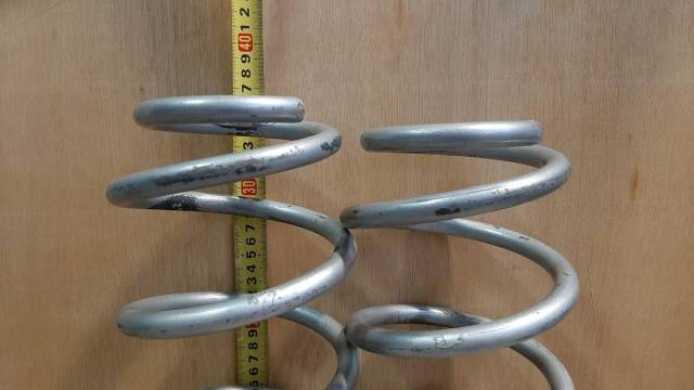

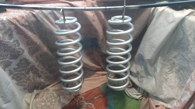

Apoi am mers catre directia arcurilor .....aici am avut primul fir de ata de care m-am agatat ....aparent pe fata stanga masina statea putin mai ridicata....cativa milimetri in pozitie de repaus ...
Zis si facut ...... Am comandat un kit de arcuri de la Sachs ( toate 4)  care aveau cod de PDG si sa le pun pe masina .   Decizie grea dpdv suflet pentru ca arcurile Eibach erau semnatura masinii ...dar trebuia sa merg mai departe sa vedem care e situatia.
Vizita nr 7 la mecanit ( sau 8 .....sau 9 .....wtf)  -  Kitul nou de arcuri :
Constructiv arcuri de 360mm pe fata si 360mm pe spate , la ochi pareau identice
Nu aveam asteptari mari , am lasat sa mearga totul de la sine , am pornit masina , am iesit la testdrive......
Problema huruitului a fost REZOLVATA !
dar....
pentru ca totdeauna trebuie sa existe si un dar .....

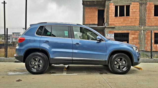

Masina dupa montaj : parea cam aplecata de spate dar nu am dat mare importanta pe moment . Eram prea fericit , entuziasmat si nu stiam pe cine sa mai sun primul sa anung ca am reusit sa ii dau de cap .

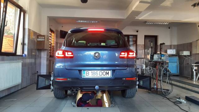

Abea cand am ajuns la Geometrie in aceiasi zi am realizat problema :
Masina era mai aplecata pe stanga cu 2 cm decat pe dreapta -  pe stanga era pe ROSU la ajustare iar pe dreapta apea intra pe VERDE cu reglajele.  Baiatul de acolo mi-a zis dupa ce a masurat cu sublerul ca arcul din stanga are 8.2mm grosime si cel din dreapta are 10mm .........................................Bag picioarele !!!!!
Intr-o zi de miercuri sau joi se intampla asta fix inainte de ploile din ultima perioada.... culmea e ca nu mi-am dat seama la montaj nici eu nici mecanicul ! cutiile au acelasi cod , plasticele deschise de fata cu mine ! Atat ghinion sa am incat sa nimeresc fix problema de piesa la producator....
Vineri am primit alta veste proasta , ca sa poata da arcul retur trebuie scoase ambele de pe spate pentru ca au fost comandate ca si KIT (fata/spate) asa ca......trebuiau schimbate ambele.......urmand sa vedem dupa ce ajungem la garaj care vin pe codul cel bun.
Decizia mea a fost urmatoarea, in weekendul ce a urmat am reconditionat si curatat arcurile existente de la Eibach :
Si am decis sa le montez pe acestea pe spate la loc !
Nu am mai vrut alte surprize , din calculele mele diferenta urma sa fie de 2cm intre fata si spate , pe spate fiind mai ridicata .....
Asa ca Luni la prima ora am ajuns in service si in mai putin de o ora aveam arcurile instalate pe masina :
Doua ore mai tarziu eram iar la Geometrie pentru ajustare spate  : Totul a iesit perfect !!!

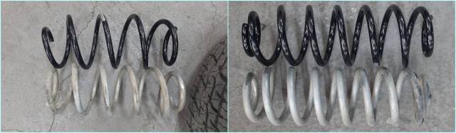

Si acum verdictul.....care a fost de fapt problema?  Ei bine ......Uite mai jos diferenta intre Arcul Stanga fata si arcurl Dreapta fata......cel din stanga are peste 1 cm inaltime fata de cel din dreapta care inca este la limita de 360mm...... pe langa asta  , cel din stanga poate fi apasat usor cu mana ( este mult mai moale ) fata de cel din dreapta.
In accelerare constanta/ usoara masina statea ridicata mai sus de stanga fata decat de dreapta fapt ce ducea la unghi nefiresc al planetarei , care se freca in interiorul capului interior pe inelul metalic care tine burduful.
In toate experientele mele , toate forumurile citite si toate persoanele cu care am vorbit nu au auzit de astfel de cazuri in care un arc sa se "alungeasca" sau "relaxeze"  ....am citit doar de cazuri in care arcurile se taseaza......
Faptul ca a stat aproape 2 saptamani tensionata a dus la deformarea arcului.... e doar o presupunere....mecanicii imi spun ca nu are cum ... dar si ei raman uimiti cand le arata aceasta poza......
Unle intrebari cred ca o sa ramana fara raspunns...
De ce tocmai acum deformarea ?
De ce doar arcul din stanga ?
Socul sa fi fost cauza?
ma iau nervii doar cand ma gandesc.....

- Am o cutie mai "noua" , cu ulei nou
- Am rulment de presiune nou OE care este genial la apasare
- Am electromotor nou care faca pornirile instante si foarte silentios!

- Am lichid de diferential fata nou

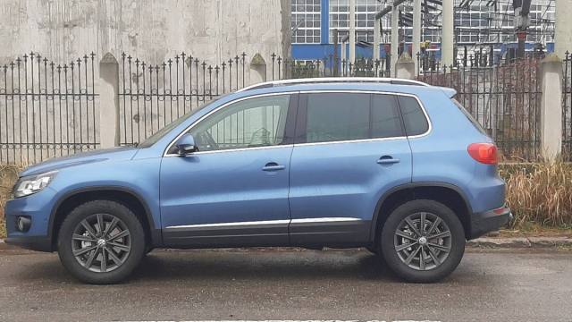

Intr-un final ....constatarea la rece a fost ca arcurile Eibach pentru inaltare care mi-au adus atat de multa fericire inca de la montare pana acum vero 3 luni..... sunt cele care mi-au adus palpitatii si peri albi.....
Momentan Exploratorul are +2 cm spate mai mult decat fata , pragul este aproape identif fata/spate fiind doar cu 1 cm mai inalt in spate decat pe fata.
Sunt multumit de acest setup acum, Garda la sol la scutul din fata a ramas 22 cm, mai putin cu 2 cm decat era cu arcurile Eibach.

Inteleg ca frecarea planetarei in interiorul capului pe inelul metalic a duc la incalzirea, decalirerea si defectarea cutiei?
Daca da, inseamna ca tu ai contribuit la defectiune prin km parcursi dupa ce ai observat problema, presupun corect?

Nu, asta a fost sursa huruitului  pe partea cu arcul deformat.

Mi-am facut timp sa montez si anvelopele de iarna  in sfarsit :
Curatate si echilibrate :
Cu o surpriza descoperita la montajul anvelopelor->  Am vazut ca Bieleta stanga/fata avea piulita  deschisa .....destul de mult incat sa stimt putin cu trage intr-o parte masina la mers in regim de autostrada. :dry:
Nu mai poti avea incredere in nimeni...... trebuie sa verific tot....epuizant.....
Am mers apoi la Geometrie iar si am rezolvat problema pe "garantie" :  Acum merge perfect nu mai trage si volanul este fix pe 0 grade.

- Pornirea a ramas de vis....instant porneste si la rece si la cald , electromotorul cu StartStop este genial !
