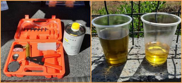

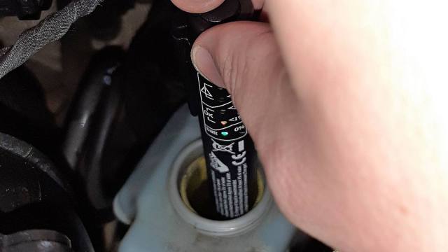

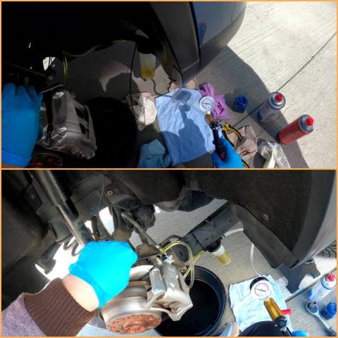

La verificarea de rutina a componentelor si a fluidelor am observat ca lichidul de frana a iesit pozitiv la test pentru prezenta apei .....<1% ......OK conform aparat dar not ok pentru piticul de pe creier .
Tot aveam ustensilele necesare dar inca nu avusesem scop si motiv "real" sa le folosesc , am inclus si schimbatul lichidului de frana pe lista de mentenanta de acum .
Am facut o tura scurgerea cu Vcds  si o tura cu pompa de vacum, sa fiu sigur ca am scos tot si din pompa de ABS,  operatii incheiate cu succes , iar dupa cum se vede in poza de mai sus , era si putin ars lichidul de frana....
Dupa operatia cu lichidul de frana , a urmat curatatul placutelor de frana si lubrifierea culiselor fata/spate si curatarea etrierilor de mizerie , la sfarsit retusuri pe partea de vopsea.
Cu toate ca fac lubrifierea asta regulat  in ultimii ani , se vede in mod clar cum dispare vaselina odata cu trecerea sezonului de iarna , adica in maxim 2 ani de la operatie estimez ca ajung complet uscate sau pe acolo.

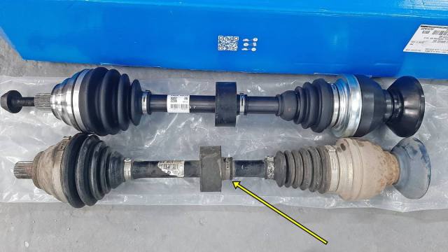

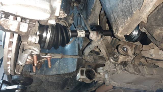

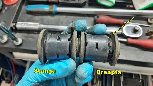

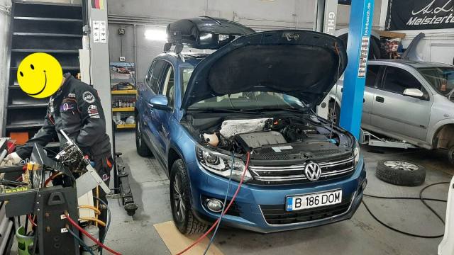

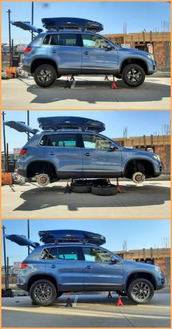

Ca tot vorbeam cu @Emy D mai sus de planetare .....am fost saptamana trecuta pana la Brasov iar pe drumul dus , am inceput sa simt si eu o vibratie pe accelerare puternica .... vibratie care dispare atunci cand iau piciorul de pe acceleratie....:tomato:  urcand pe curbe  si mai pe modul racing asa ca sa ma bucur de roua diminetii pe curbe.......pe la un 6:40 eram trecut de Predeal deja ....am inceput sa simt si vibratie in accelerare puternica la viteza mica  ....
Ajuns inapoi , am pus masina pe cric si am testat primul lucru evident planetarele pe fata -> la stanga fata totul OK fara joc , dar la dreapta fata  am gasit joc in ambele capete si destul de mare ....peste 1 cm . Joc care nu era cu cateva sute de KM in urma cand am schimbat jantele am facut aceste teste de rutina....:blink:
Am comandat planetara intreaga , pe SKF  , pentru ca diferenta intre ambele capete + manopera era de 250 lei  in plus .....s-a dovedit ca a fost o decizie buna pentru ca atunci cand am dat jos planetara am vazut ca echilibrarea de cauciuc a planetarei vechi era deformata si mutata din semnul initial , asa ca daca as fi schimbat capetele de planetara doar ,  tot ramaneau niste vibratii.....

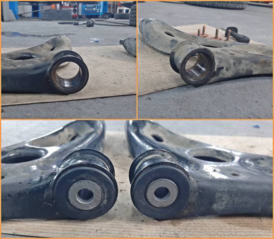

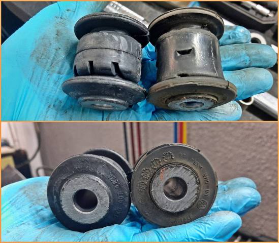

Apoi dupa ce am montat planetara ne-am pus la verificat restul bratelor ....una e cand pun eu levierul pe masina cand este pe capre ....alta este pe elevator .... mare adevara aici pentru ca mecanicul a gasit o bucsa rupta .......mai precis dreapta fata bucsa mica de la brat , tot pe partea planetarei cu problema ....   asa ca am comandat ambele bucse mici pe fata sa le schimb . M-ar fi mancat pielea in somn daca schimbam doar o bucsa uzata pe o parte .....:dry:
Bucsele vechi :
Au venit rapid , pe Lemforder , si cu putina munca de cot au fost inapoi pe brate :
Iar la final , pentru ca tot suntem in primavara si pregatim masina pentru Vara .....  am facut si revizia anuala la AC :
Apoi am testat la drum intins daca totul este in regula si toate problemele au disparut !  Zero vibratii indiferent de viteza indiferent de puterea accelerarii.  Se simte si mai inchegata acum la viraje , bucsa aia mica a facut diferenta mare .....
In rest , totul OK
