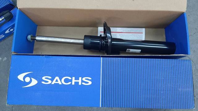

Bună alegere cu amortizoarele Sachs. La următorul schimb de amortizoare am să iau alte arcuri, cele de la KYB mi se par cam slabe. Erau mai subțiri decât cele originale, dar par mai și mai slabe în a "ține" greutatea mașinii.

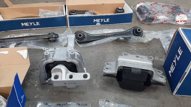

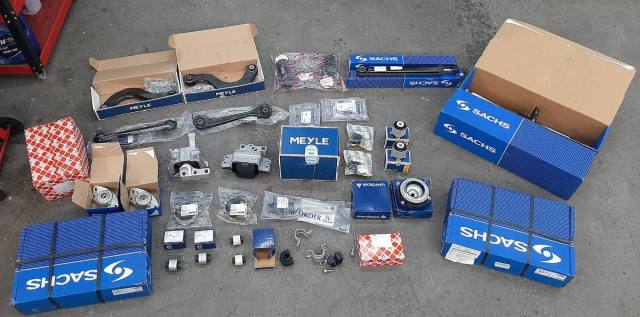

Ca sa nu o lungesc si de data asta , impart in doua informatia despre piesele schimbate.  Prima data las o lista de piese impreuna cu motivele si apoi va urma detalierea procesului de schimbare al acestora.
Pai sa incepem....

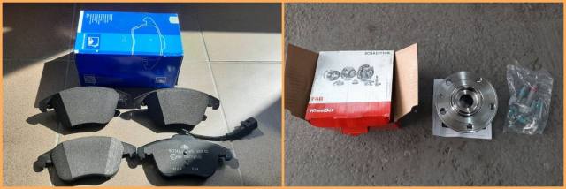

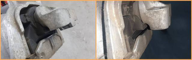

Odata cu operatia de mai sus ( cea cu franele ) am facut o verificare vizuala si la levier la toate bratele/bucsele posibile si am fost destul de socat ce am gasit. Multe din ele aveau joc mare, mult mai mare decat era cu un an in urma .
Situatia generala era cam asa : pe stanga avea joc , omologul de pe dreapta nu avea joc , sau invers.    Confirmarea finala am avuto cand am facut geometria imediat dupa schimbul de anvelope , moment in care pe spate am intrat pe rosu 0.02% la partea de camber care nu mai putea fi ajustat deoarece era la maxim reglajul de la bucse.

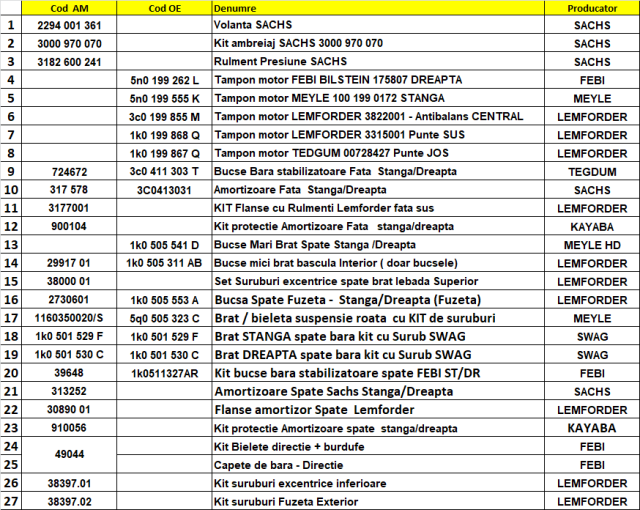

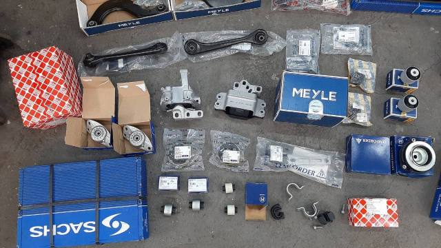

Am facut lista cu coduri de piese care le vroiam schimbate si am trimis-o la mecanic  :
A fost onorata intreaga lista.
Am mers pe premisa urmatoare -> masina oricum are un numar de KM ...~185.000 si o varsta de 12 ani+ asa ca nimic din ce era original nu mai era considerat ca fiind fara uzura.
Nu avea rost sa schimb doar bucsele sau bratele cu problema, mai ales daca erau doar pe o parte , doar amanam alta vizita la mecanic si alta manopera, chiar se puteau strica mai rapid piesele noi montate pentru ca erau suprasolicitate datorita uzurii celor care ramaneau pe masina.  Probabil ca daca schimbam doar ce era la prima vedere nu erau nici macar jumatate din piesele de mai sus , dar pentru preventie am decis sa fac tot .
Am mers pe "Ghiveci" de piese dupa cum se vede .
Doar doua lucruri am pastrat din ce a fost pe masina in materie de brate si bucse :
1)  Bieletele de la barele stabilizatoare fata/spate -  Cele montate de mine ac
um 2 ani , care au rvewo 40K km si inca nu au deloc joc .
2) Arcurile Eibach.....la care nu trebuie explicat de ce le-am refolosit.

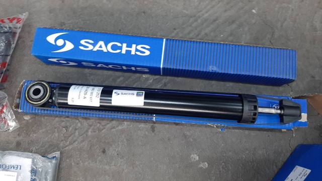

Amortizoare pentru ca era si timpul.....dpdv al meu erau destul de uzate, oriocum nu aveam de gand sa pun brate si bucse noi pe amortizoare vechi.....ultimul test de amortizoare facut in Martie arata ca pe fata sunt undeva la 75% iar pe spate 83% eficienta......acesta fiind ultimul test de amortizoare care il voi mai face in viata mea :)))  realitatea a fost alta.

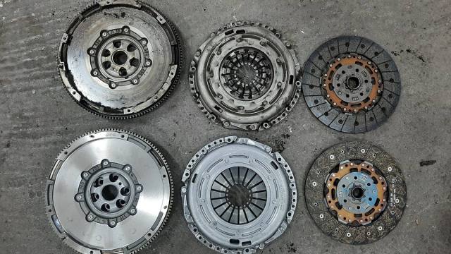

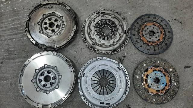

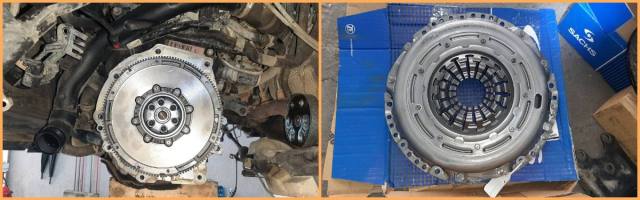

Si apoi piesa de rezistenta : Ambreiajul   -> De ce?  -> Pentru ca la ultimul drum de Piatra Neamt am avut doua simptome care prevesteau inceputul de sfarsit : se intarea tare de tot pedala la apasare si avea un tremurat/vibratie la ridicare dupa drumul mai lung de ~2 ore si un vajait pe accelerare sesizabil la viteze mici.  Nu am observat simptome dupa racire .  Am zis daca tot vizitez mecanicul sa il fac si pe acesta pentru ca anul asta exploratorul va avea ceva de umblat si vreau totusi sa ma pot baza pe el.
In pozele de mai sus se vad doua ambreiaje complete :)  Motivul ?  ..... o sa las putin suspans pentru urmatorul post...

Ca sa nu o lungim prea mult , piesele schimbate pot fi descrise doar in doua moduri :
1) Uzate dar mai mergeau
2 )Praf / varza / [cenzurat]

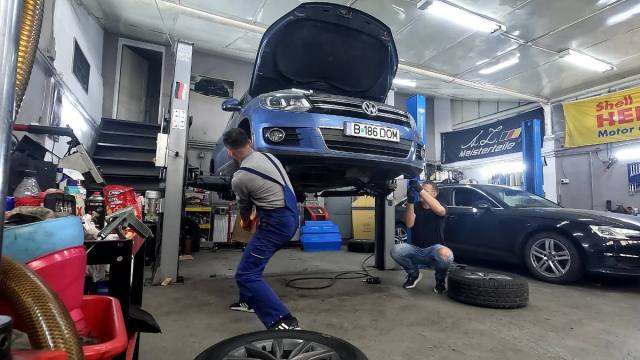

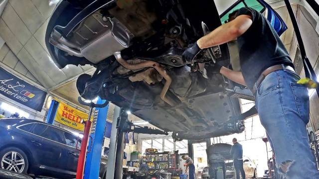

Operatia pentru toate piesele a durat 2 zile a cate 12 ore  , 2 oameni la lucru din care unul din ei am fost eu personal :
Sa le luam pe rand :

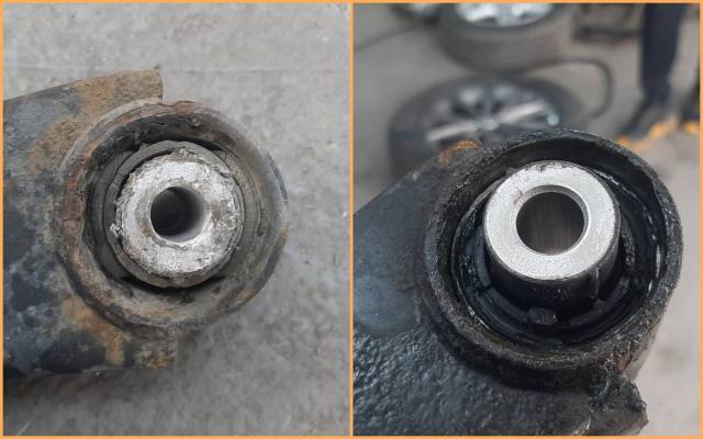

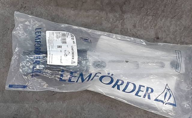

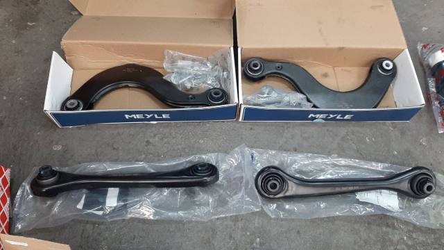

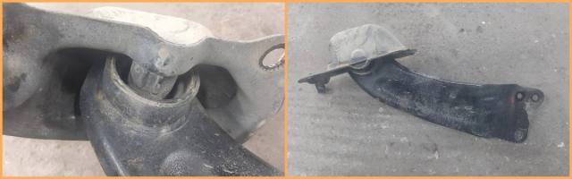

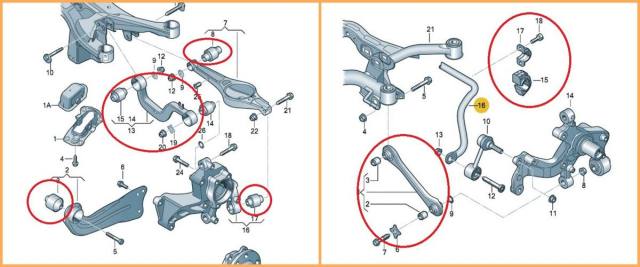

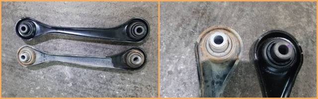

Pe spate am schimbat ce este in imaginile de mai jos , impreuna cu toate suruburile necesare :
- Bucsele mici de la bascule transversale  spate erau Praf!  Rupte chiar. -  De aici problema cu unghiul de fuga.
Bratele "Oase"  pentru cadere erau uzate dar mai mergeau :

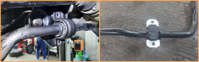

Bucsele de la bara stabilizatoare erau Praf-  se invartea in gol bara in ele.
Bucsele de la bratele basculelor paralele erau si ele praf !
Pe langa asta , erau extrem de murdare in interior:

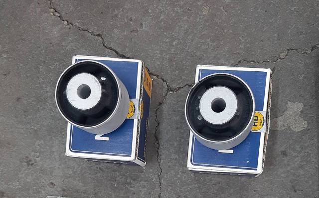

Acestea au fost singurele la care am folosit MEYLE HD -  Semipline -  Dupa curatare si gresare corespunzatoare aratau aproape ca noi :

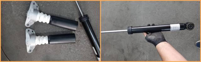

- Amortizoarele spate erau si ele praf !  zero .......ultima data in vitata mea cand mai dau bani pe test de amortizoare .... cu max o luna inainte am facut test si au iesit la 70+%......
Nu mai aveau presiune deloc si erau si curse.

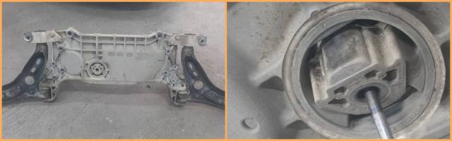

Jos puntea si curatat toate punctele de contact ✓

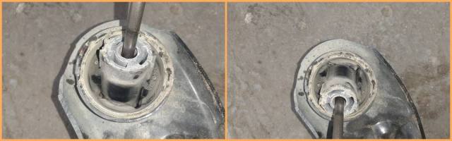

Bucsele de la punte erau uzate dar mai mergeau , singura chestie ca erau tari ca piatra !  nu mai amortizau nimic. Foarte putin rupte .

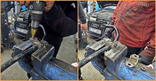

- Bucsele de la bara stabilizatoare fata , au fost schimbat doar partea de cauciuc .  Cunoscatorii stiu ca bara stabilizatoare fata pentru platforma PQ46 este nituita si nu exista pentru EU piesa de schimb cu tot cu carcasa pentru aceasta bucsa, doar pe china exista. Am gasit de schimbat bucse pe marca TEGDUM  .
Am decapsat carcasa si am folosit piulite noi cu buza de fixare , rezultatul e foarte ok , au iesit ca noi  ✓

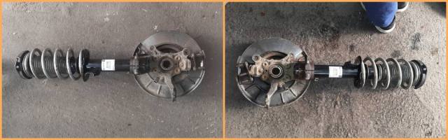

- Amortizoarele fata erau uzate dar nu erau chiar praf , mai aveau ceva viata in ele.......culmea .  Aici am refolosit protectiile OE pentru ca cele comandate Kayaba erau foarte scurte si nu mi-a convenit sa le montez.✓

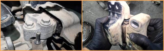

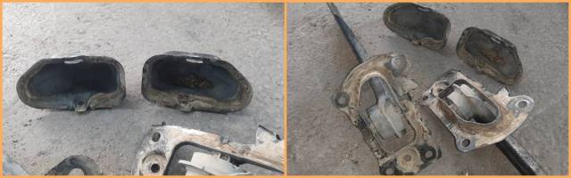

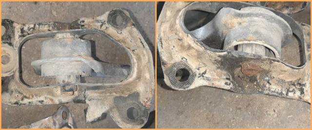

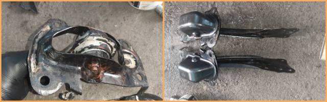

- Tamponul Dreapta - Partea pasager era [cenzurat].....era atat de lasat incat a mancat din carcasa de aluminiu ✓

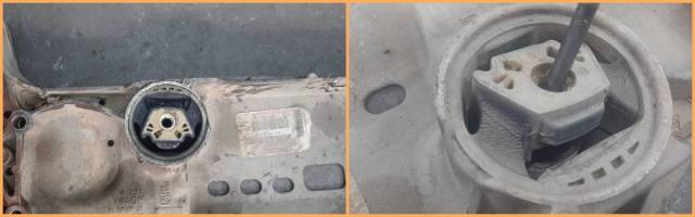

- Tamponul Stanga de la cutie -  Partea sofer era [cenzurat] ..... Era rupt complet si el lasat pe carcasa. ✓
- Tamponul spate antibalans (uitat sa fac poze cu cel vechi)  - avea joc , dar inca nu era rupt ✓

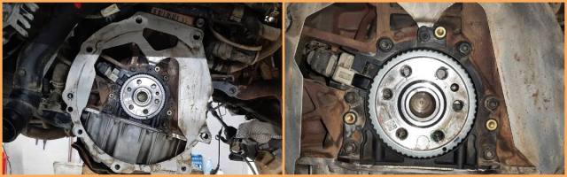

Si acum sa trecem la The main event ......Ambreiajul :
Dupa cum se vede in poza de mai sus  ,Ambrejiajuul meu era kaput......placa de presiune avea arcul desprins si deplasat intr-o parte si placa de presiune nu mai calca pe toata suprafata de contact....era si ea deformata.
De asemenea in poza cu piesele din primul post se vad doua cutii mari albastre.....doua modele de ambreiaj diferite pe care mecanicul le-a comandat,  contrar listei trimise de mine pentru ca le-a gasit la "super" pret -> kit complet rulment placa disc si volant pe la 2400ron....care sunt compatibile cu codul de motor CFFB ,  asa ca prins de val am acceptat sa le comande   ...

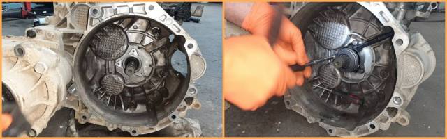

M-am imbatat cu apa calda ...... cu toate ca arata aproape lafel nu a fost compatibil , aveau 23 dinti la placa de presiune in timp ce al meu avea 26 dinti.  Au fost impachetate si date retur , apoi am comandat piesele corecte.  Daca era sa ma iau dupa programele de piese auto , erau vreo 4 modele compatibile cu CFFB M6 dar la nici unul nu specifica numarul de dinti.   In catalogul sachs doar unul este compatibil care are 26 dinti.  Diferenta de pret a fost aproape dublu fata de cel initial.  Asa ca am comandat ce trebuie si 3 ore mai tarziu aveam ambreiajul montat corect pe masina : ✓
Cutia a fost curatata si montat rulmentul nou
Simeringul vilbrochen si senzorul G28 au fost si ele curatate , nu sunt urme de scurgeri de ulei ✓

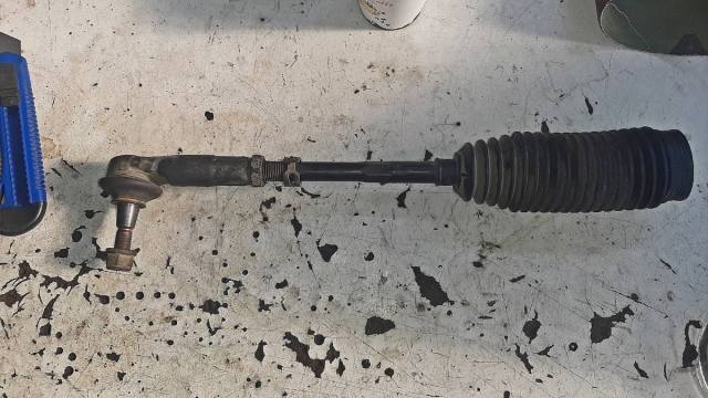

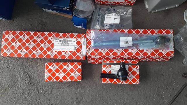

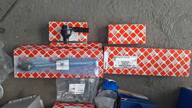

Apoi la final  montat noile bielete de directie impreuna cu capetele de bara -  am refolosit protectiile OE .  Pe partea soferului nu erau probleme , dar pe partea dreapta la pasager avea mic joc capul de bara si bieleta de directie.

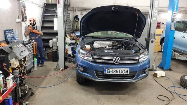

Operatia de final a fost incheiata si cu o revizie la sistemul AC .....ca deh ....vine vara.

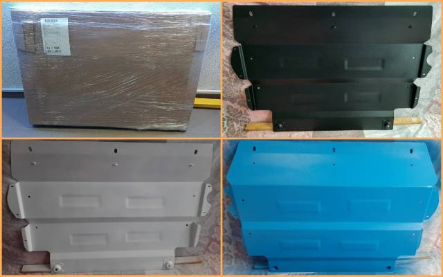

Si daca tot ne-am reinnoit cu piesele am zis sa schimb si scutul vechi , asa ca ..... am montat nou model de scut , vopsit albastru exterior si alb in interior......numai bine sa vad eventualele scurgeri  foarte usor pe el .

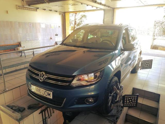

A doua zi am mers inainte la un drum de ~30km sa testez ca totul este in regula si sa ma asigur ca se aseaza toate bucsele bine apoi am facut iar geometria , ca deh ...volanul era stamb dar masina mergea drept :)
Dupa geometrie am mai facut ~100 km pentru rodarea ambreiajului in regim normal de mers.  Masina este ceas elventian , volanul raspunde instant , suspenia este mirifica , nu se mai transmit deloc vibratii in habitaclu si tonul motorului s-a schimbat complet , este mult mai silentioasa , mai ferma pe viraje .......ca noua !

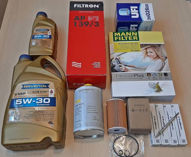

- Ulei si filtre -  the usuals

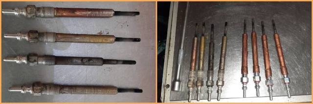

- Bujiile pentru ca se apropiau de limita de 60K km si deja se arsese inca o buzie ( nr 4) . Aveam ~57.000 km  cele deja schimbate de mine cu putin peste 2 ani in urma.

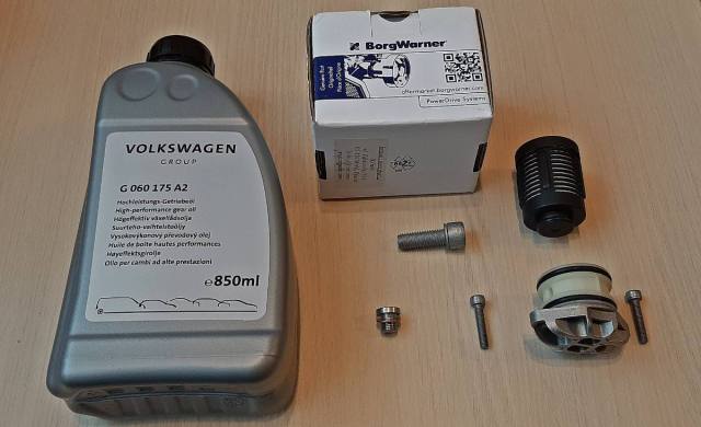

Apoi tot asa putin prematur ~44.000 km am decis sa fac si Haldexul si ambele diferentiale :

Cand am ajuns la Catalin si ne-am pus amandoi pe treaba
Catalin cu ale lui si eu cu ale mele  -> am facut o revizie la trapa , sa o pregatim de vara !

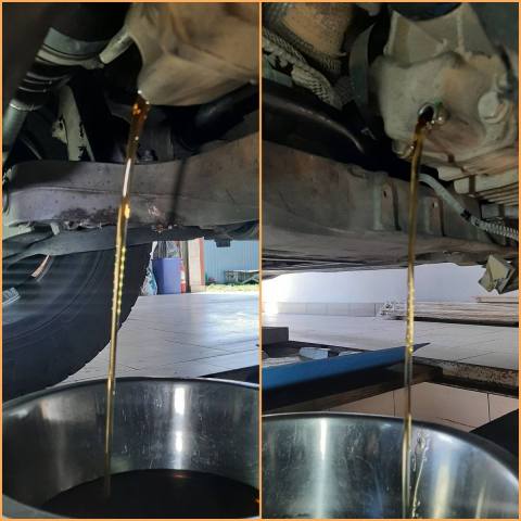

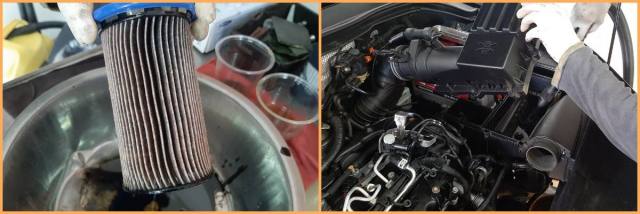

- Filtru de motorina curat

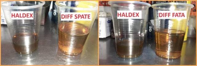

- Diferentialele fata si spate
Ambele ar mai fi mers !  nu era ars uleiul , putin mai inchis la culoare in fata ! dar ambele mai mergeau clar !   Este prima data de cand fac revizii la diferentiale ( aceasta este a patra daca nu ma insel) cand nu scot uleiul din diferentialul fata negru!   Asa ca este un semn bun !

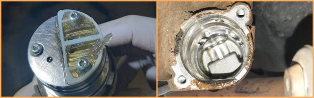

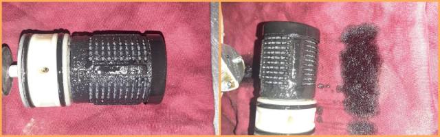

- La haldex in schimb : Era ceva mizerie si in pompa si in carcasa , dar nu terifiant.
- Filtrul in schimb era imbacsit !  asa ca se vede clar din poza de mai jos ca isi face treaba !
- Uleiurile se prezentau asa:

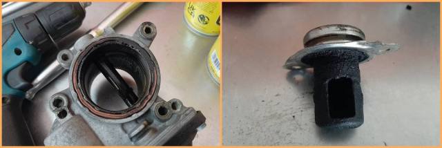

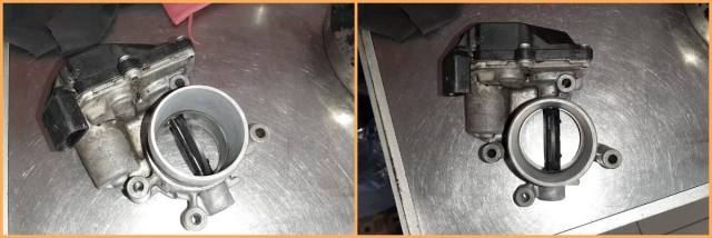

- Apoi a urmat o curatare a clapetei de acceleratie + degetar -> nu erau rele , dar nici nasoale , aveam ~38.000 km de la ultima curatare.
- si rezultatul de dupa

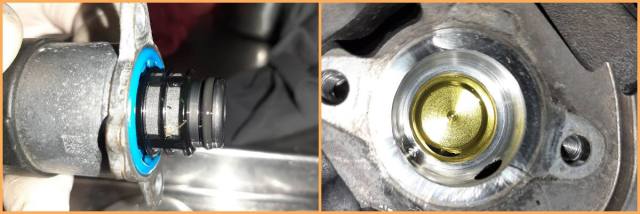

- apoi verificare si curatare regulatorul de presiune in rampa : Acesta avea impuritati in el , probabil desprinse din diltrul de motorina.  Zero span
- Iar la final bujiile.....am constatat si eu ca bujia nr 3 schimbata anul trecut era model incorect :banghead:  , macar s-au deschis impecabil , curatat bine zona si apoi montate bujiile noi.

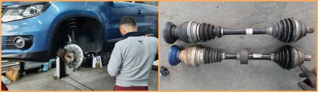

Am decis sa mai investighez inca odata si la decizia mea am vrut sa pun planetara veche dreapta fata inapoi pe masina sa elimin si aceasta cauza
Si ghici ce .....la tura de drum a disparut aproape in totalitate.....a ramas ceva acolo 10% sa zic dupa urechea mea dar la urechea mecanicului nu se mai aude nimic.....
Dupa ce am luat la mana planetara "noua" am constatat ca nu are joc , dar ca are miscarea foarte greoaie fata de cea veche, parca ar avea nisip in interior pe langa bile ......
Oricum nu aveam de ales ,  ma dadea afara din service "Ca altii le schimba cand le cad rotile si eu le caut defecte imaginare "  , asa o fi ,poate chiar sunt nebun.
Dar cum zicea si @Emy Dpe topicul lui  , dupa schimbul planetarelor a ramas cu un zgomot de rulare......asa ca ceva real acolo trebuie sa fie.
Deocamdata ramane planetara veche pe masina , intre timp incerc operatia de garantie pentru cea "noua" poate rezolv ceva .  Dar timpul a expirat pentru investigatii.  Din acest moment am atins acest punct:
