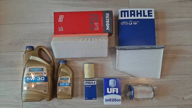

1) Am inceput cu revizia  , am decis sa o fac , chiar daca sunt 7500km si 2,5 luni de la ultima revizie :
Am mers pe Filtru de ulei Mahle si Filtru de Aer Mahle  de data aceasta , am luat ce am gasit cu livrare in aceiasi zi . Pe langa asta filtrul de polen de acum il voi schimba mai des , nu neaparat odata cu revizia

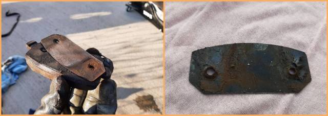

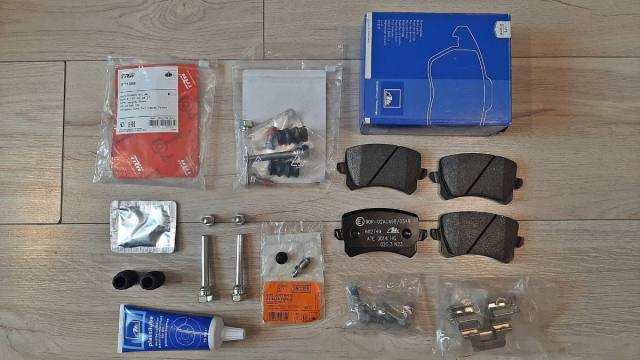

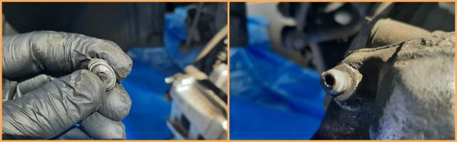

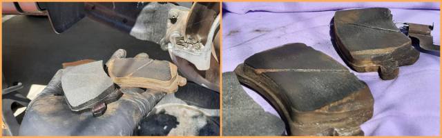

2) In urma verificarii am constatat ca zgomotul mentionat mai sus venea de la etrierul stanga spate , ori de la placuta de frana ori de la culise , am vazut ca avea un joc mic in culisa de sus , dar si placuta exterioara avea joc in suportii metalici , iar pe langa asta placuta metalica de suport a placutei era desprinsa  ( backing plate-ul)  , de aici venea zgomotul care il auzeam mai mult ca sigur , dar ca sa fiu 100% sigur am comandat si seturi noi de culise etrieri pentru ambele parti.
Ce ma surprinde pe mine si consider un mister , este faptul ca nu am mai gasit decat la 2 din 4 placute de frana backiingplate-ul la demontare , doua din ele cazusera de mult si duse au fost .....cum ....nu pot sa imi dau seama pentru ca stau destul de stranse in etrier  :scratch:

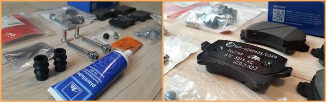

Kituri de culise stanga/dreapta TRW si placutele de frana fix acelasi model pentru a pastra compatibilitatea cu tipul de disc . Probabil cand discurile se vor uza , voi schimba marca si trec si eu la altceva.
Cert este ca odata cu schimbul placutelor de frana si a culiselor de etrieri , toate zgomotele au disparut , nu am mai reusit sa reproduc nimic indiferent de viteza sau violenta la franare.   Franele sunt ceas elvetian , foarte sensibile la apasarea pedalei.

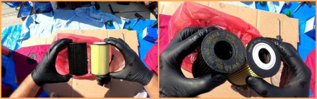

Filtrul de ulei de mai sus care l-am luat pe Mahle OX388 , ultima data il lusem OE care a venit tot Mahle OX388 .... dar supa cum se vede , sunt diferite ca si forme si greutate.  Calitatea OE este calitate OE nu se compara cu OEM ......  nu am putut sa astept din pacate 2 zile dupa filtrul OE asa ca this will do for now.

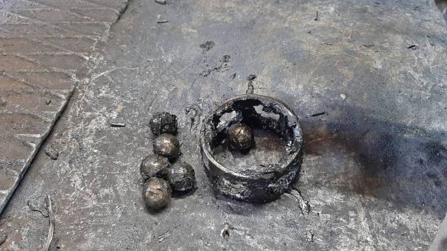

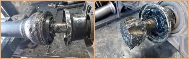

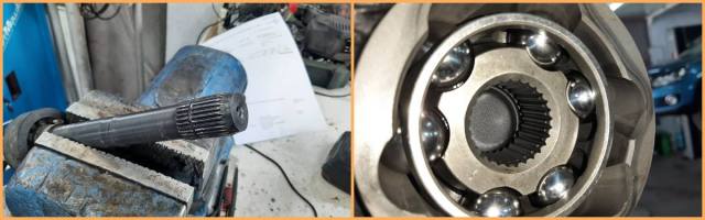

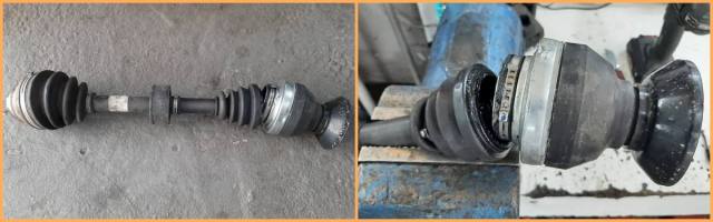

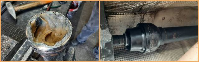

4)  Trecem mai departe la ce surprize am mai gasit in urma acestei inspectii :  garnitura de la imbinarea homocinetica a cardanului , a cedat si a aruncat vaselina afara .  Asa ca si acesta a necesitat atentie .  Dupa cum cred eu , a fost "just in time" interventia  pentru nu cred ca mai avea mult si ceda cu totul imbinarea:
Garnitura era forfecata , soricelul vechi era rupt .
Inauntru a intrat apa + mizerie si toata vaselina din interior dadea impresia de pasta abraziva :
Bilele erau si ele compromise :
Solutia a fost schimbarea bilelor , am folosit bile de planetara , care au acelasi diametru cu cele de pe cardan, doar ca sunt perfect fine , fara zgarieturi.
Apoi curatat bine canelurile + adaugat vaselina fresh  iar la final folosit burduf nou .
Inainte de montaj am verificat preventiv echilibrarea si apoi a fost montat pe masina.
Acum totul este ok , nu aveam simptome sau efecte secundare , doar ca mai mult ca sigur urma sa cedeze in curand .

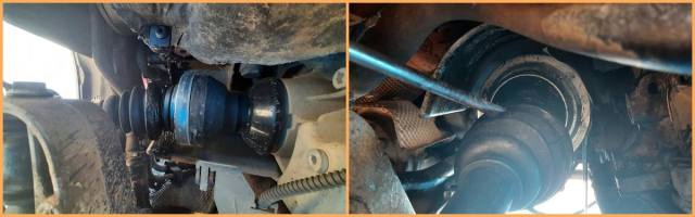

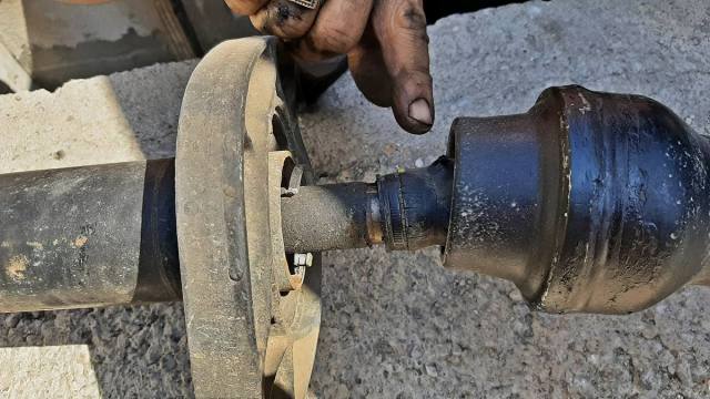

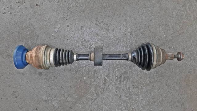

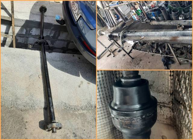

5) Si acum ultima surpriza  ( save the best for last)  .......tineti voi minte planetara aia noua pusa pe masina cu mai putin de 3 luni in urma ?  ->
Ei bine ...am constatat ca era bubuita la capul interior de ceva vreme ....zic asta pentru ca vaselina aruncata deja era intarita..... Am descoperit asta in timpul reviziei...cand ma perindam pe sub masina.  Pe langa vaselina aruncata , avea un joc imens , aproape puteam sa scot tija cu mana din capul planetar.   Si toate astea fara sa am vre-un zgomot sau simptom !  :eek: Nu tu tremurat in accelerare .....nu tu crantanit in curbe...
Posibil sa fi mers asa cu ea si prin Italia....:sly:
Fiind jumatatea saptamanii deja , urmand ca saptamana viitoare sa plec iar cu masina la drum lung....., mi-am evaluat optiunile :

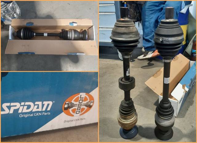

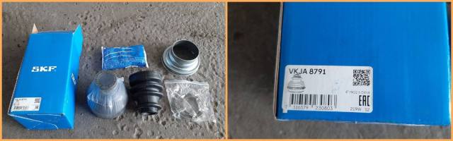

1) Garantie -  am sunat , deschis tichet si primit raspuns " sa trimit piesa si primesc raspuns intre 30 zile si 90 zile calendaristice "  deci nu e optiune pentru termenul meu scurt.
2) Kit de reparatie pentru modelul ala de planetara - SKF  adica reparat planetara actuala pe banii mei si  pipi pe garantie .
3) Cumparat Planetara noua si trimis pe cea veche in garantie  iar la solutionare raman cu una de backup .
Ei bine si aici a iesit un ca*** pansat  dintr-o extorsiune a unui degajament.....
Am mers pe varianta 2 .....sa iau kit de planetara reparatie SKF fix pentru modelul asta de planetara . Pe tot configuratorul la SKF oricum nu era decat un singur cap disponibil .  Zis si facut, comandat si a ajuns joi piesa
Dat piesa veche jos am masurat toate dimensiunile exterioare si totul parea ideal si promitator
Asa ca ne-am pus pe dezasamblat , chiar eram linistit ca se va rezolva rapid si la obiect :
Ca sa descoperim ca axul de la planetara SKF are inelul de blocaj in interior , iar capul de planetara SKF comandat ca si compatibil pentru aceasta planetara are inelul de blocaj in exterior , asta insemnand ca indiferent ca intra pe zimtii axului, nu exista metoda sa il blochezi ca sa nu iasa capul de planetara din ax in mers.....
In acest punct depasisem "Point of no return" .....adica m-am [cenzurat] in mod voit pe garantie ...
Dar poate capul de planetara SKF avea ceva , asa ca am comandat alte doua capete de planetara unul GSP si unul GKN, ambele au venit cu inel de blocare in exterior ....doar axul de la SKF avea inel de blocare in interior.....
Apoi am zis: "Hai fie comand planetara completa noua si gata"  ......iar termenul de livrare era -> Luni 04 Sept......
Si uite asa am ramas cu masina dezasamblata si fara optiune de piesa noua.....in timp util......
Salvarea a venit de la planetara veche....cea care am dato jos de pe masina ....o aveam in portbagaj prevenitv, dar nu ma lasa sufletul sa accept ca optiune piesa veche, pana am fost pus in fata faptelor de mai sus. Am masurat echilibrarea de la SKF, am repozitionat echilibrarea la cea veche si apoi lipit pe pozitie , apoi am adaugat niste vaselina de planetara in ambele burdufe, inchis totul la loc si apoi am montat la loc planetara veche pe masina .
Si aici a venit si partea pozitiva dupa atata ghinion .... am iesit la test drive cu masina si nu mai simt vibratii in accelerare , nici la viteze mari !   Acum sa vedem cum s-o comporta la drum lung , dar pana acum (100km)  nu sunt probleme . Singurul lucru care mi se pare mie ca aud un oarecare zgomot de rulare atunci cand virez intre 60 si 80kmh , dar asta poate sa fie si de la nebunia mea :soothe[1]:

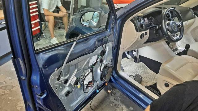

Cum am iesit din Limenas , am observat ca sticla de la oglinda soferului era dereglata , ca si cum ar fi ajustata oglinda spre exterior mult .... in haosul din trafic de acolo nu am bagat mult de seama si am pozitionat oglinda din reglajul electric inapoi sa am vizibilitate corecta ...... in drum spre cazare ....pe curbe .....la una mai stransa spre stanga ...oglinda pur si simplu s-a pliat singura .... primul instinct a fost sa o rabatez din buton ...dar am constatat ca nu merge ..... am deschis geamul , in mers si am incercat sa o pun pe pozitie manual dar am constatat ca este bleaga ...nu mai opune deloc rezistenta la pliere sau depliere ....asa ca solutia pana la cazare a fost sa o tin eu cu mana stanga  in timp ce cu dreapta tineam volanul si ocazional schimbatorul.....:dry:
Am ajuns la cazare intr-un final, eu nu stiam cum sa fac sa investighez sau potential sa repar ceva pe acolo in timp ce sotia tragea de mine ca vrea pe plaja .....ala mic era cu scutecul plin de sperantele de intrare in Schengen ..... asa ca prioritatile au fost stabilite....
Dupa cateva ore in care eram cazati , despachetati si ala mic dormea linistit la umbra pe sezlong , am dat o fuga la masina sa investighez sa vad ce pot sa fac.....   ( Nota pentru pasionati :  cred ca itelegeti ce inseamna cele cateva ore de asteptare ......pana am apucat sa imi bag nasul .....aduceti aspacardin.....aduceti extraveral.... )
Mare branza nu am reusit sa rezolv decat ca am gasit un furtun , l-am taiat si am blocat oglinda pe pozitie fixa . Macar semnalul , incalzirea si puddle light merg ok . Motorasul de la pliere in schimb merge in gol si pocneste , se aud si alte piese care sunt pe acolo rupte .  In schimb , oglinda nu are urma fizica pe exterior ca ar fi fost lovita!   de asta mor de nervi.....macar stiam o chestie ....cineva o pliase sau o lovise si a pus-o inapoi pe pozitie . Versiunea in care ma intorceam in port si faceam plangere nu exista datorita timpului irosit....

Planetara :
Am apucat sa compar intre ele cele care vin pe SKF , GKN , LOBRO si SPIDAN si am constatat cu stupoare ca sunt dimensiuni diferite . ...Cea SKF este de 598 mm , GKN si  LOBRO sunt de 615 mm si SPIDAN 625 mm. Toate fiind date ca si compatibile cu seria mea de sasiu.  :blink:
Verdictul final a fost cand am comparat cu planetara mea veche OE  ....care este de 615 mm , asa ca decizia a fost sa iau una de 615 mm si anume am luat Lobro.
Care este facuta tot de GKN.....
Cred ca asta era unul din motivele esecului planetarei SKF ,  era prea scurta.....:vaidecapulmeu:  Deocamdata am 500km cu ea si se pare ca totul este ok .  Toate zgomotele si vibratiile au disparut ...iar :)

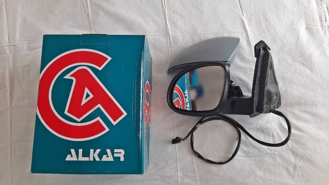

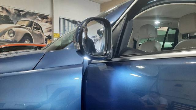

Oglinda
Am mers pe o oglinda AM pentru ca am cautat pe site-urile de dezmembrari piesa OE dar nu am gasit care sa ma multumeasca dpdv estetic , plus ca este destul de rara cu pliere , electrica si puddlelight....  asa ca am cumparat o oglinda noua de la ALKAR care are toate functiile mentionate anterior. Mufa de 9 pini.
Instalarea a fost plug&play , totul a mers ok inca de la inceput, am fost la @F l o r i n la service sa fac instalarea.
Diferenta fata de oglinda veche este ca are un mic "paravant" pe rama de plastic in partea de jos, in rest este identica cu cea veche.    Capacul oglinzii l-am pastrat pe cel original , vopsit in culoarea masinii (dooh)
