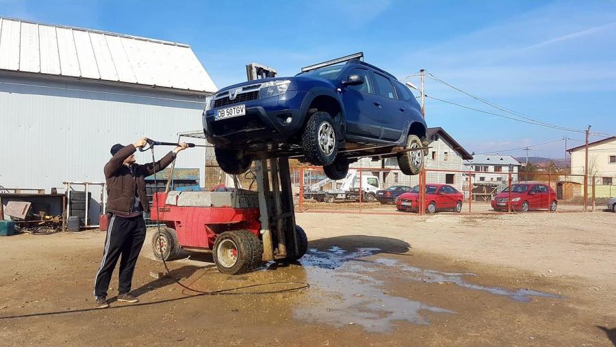

Offtopic: am vecin cu stivuitor. Spalam asa data viitoare? ??
HA ! am primit si eu poza asta din mai multe surse :)  nu e rea ideea deloc.

Cat despre stivuitor...aveti grija sa nu fiti vazuti?

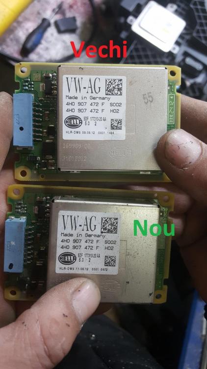

Am vrut sa fiu pregatit ca nu se stie......asa ca am cautat un far din dezmembrari care sa contina modulul de leduri , sa am inca unul de BACKUP , just in case .......Chiar daca ramane nefolosit uitat printr-un sertar ,  numai gandul ca este acolo imi da o senzatie de confort
Am gasit un far de Golf 6 cu Xenon in dezmembrari  care contine exact ce trebuie !   :hainoroc:    ...cum era treaba aia cu piticii pe creier..... mai trebuie sa le dai si lor de mancare ca sa te lase sa dormi.

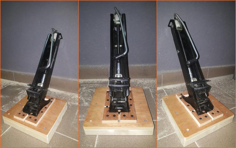

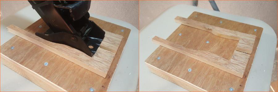

Am rezolvat si problema cu cricul masinii "prea scurt" :
page24.thumb.jpg.86a094cbfb10456be5f509e33aea3905.jpgpage1.thumb.jpg.5dcec766cc8df82a8b73a1269e32cd2b.jpgpage2.thumb.jpg.3146ba5a1da8f4284f701bf2cc8798eb.jpgpage3.thumb.jpg.f22bd6244ad65e498f76afdd5ba32377.jpgpage6.thumb.jpg.2c7210af986157df78dbbf9299cdcc32.jpgpage4.thumb.jpg.5f5dc7d18fca85f9a825e548bf4a672c.jpg 589399388_page25.thumb.jpg.06c6ea741482c9973102637c61d0f3e8.jpg
Foarte stabil !  material usor si e facut special sa incapa in portbagaj in locul unde vreau eu. Acum roata se ridica cam 4 cm de la sol.
Idee interesanta.
Atentie insa cand il pui , sa fie totusi o suprafata cat mai plata. Materialul acela nu are elasticitate prea mare, si cred ca ar putea crapa. Ceea ce poate nu s-ar fi intamplat cu vreo scandura din lemn de fag aburit.
Oricum, ai pe ce pune mana. Acum, sa de-a dumnezeu sa nu fie nevoie sa-l utilizezi in afara garajului, ca asta inseamna pene si alte belele.
On 3/3/2019 at 10:10 PM, Muale said:
Păstrezi cricul actual și pui în portbagaj o plăcută de 3cm care o folosești ca baza.
Ai luat sugestia mea și ai îmbunătățit-o puțin. Eu ma gândeam direct la o bucata de lemn sub el, nu cu locaș, șuruburi și vopsea cu grund :)
E bine sa fie în portbagaj dar sa nu ai nevoie sa o folosești.
Eu pana acum nu am făcut vreodată pana pe drum, sa pun rezerva.
@skodamen lemnul de jos este destul de moale , este brad , nu imi fac probleme de crapat , este elastic iar suprafata este destul de mare ca sa preia presiunea. Toate imbinarile pe langa suruburi au si adeziv.  Placajul stratificat este foarte rezistent si nu prea exista sansa sa crape.
@Muale Ce pot sa zic .....satisfactia lucrului bine facut :)        Bine sa il ai si sa nu il folosesti !
