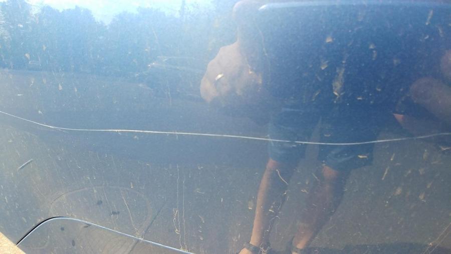

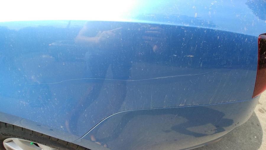

Sugestii sa-o repar sau preturi pentru a repara aceasta opera facuta de-un "bun samaritean"? Asa am gasit-o deci nu e opera mea.  "Minunatul Bucuresti si ai patriei oameni de bine".
Merita sa deschid dosar pe Casco? Am fransiza de 100euro.

Cat de adanca e zgarietura? adica agata bine la unghie?
Daca nu vopsesti la reprezentanta, iesi sub 100 eur :)
Prin Ploiesti e 200-300 ron revospit un element, la vositori care fac treaba f buna
@nervoss Se simte un pic la unghie ca ar agata. Dar stii cum e...pana nu o vede ochiul avizat eu doar imi pot da cu presupusul. Clar nu e ca atunci cand faci panza de paianjen de la ster, spalat etc.
@valyemil81, daca vrei s-o faci pe Casco nu incerca polish sau altceva, n-o sa mai poti face constatarea.
In afara de franzisa, daca nu este leasing sau credit, o sa ai bonus malus la anul pe polita.
100€ merita pentru un vopsit la Porsche, ai pe cine trage cu adevarat la raspundere daca nu iese bine.
Pe de alta parte, la ce ai acolo nu cred ca trebuie sa te grabesti, vine toamna/iarna, cine stie ce mai apare pe acolo (zgarieturi/lovituri), sau poate te "ajuta" cineva si te zgarie pe acolo si faci pe CASCO tau cu regres pe RCA-ul lui.
Din poza pare zgarietura adanca, nu iese doar la polish, dar e posibil sa se diminueze indeajuns incat sa nu se mai observe decat de cine stie unde si dupa ce sa se uite.
Alternativa ar fi umplerea adanciturii cu vopsea la fel (se fac markere cu vopsea/spray'uri la culoare, daca nu exista varianta OEM) si apoi polish pe intreaga aripa pentru a uniformiza zona. Problema cu varianta 2 e ca nu mai iesi chiar ieftin, dar eu as prefera'o unei vopsiri a intregului element, atat ca durata, cat si ca pret si comportament in timp.
Pentru oricare din variante insa va trebui sa vorbesti cu cineva "pe felie", poate primesti recomandari ptr Bucuresti de la colegi.
Polish/compound este doar pentru lac..
Daca torni apa peste zgarietura si dispare, inseamna ca este de la lac, dar as sfatui si asa sa te ajute un detailer. Personal nu m-as apuca sa "tai" din lac pe o zona asa extinsa.
Din poza pare ca a ajuns totusi la vopsea, iar aici din pacate un rezultat bun nu cred ca iese fara revopsire.. cu touch-up la culoare o sa se vada orice ar fi, pentru ca nu se poate uniformiza cu polish/compound (taierea lacului) vopseaua, ci eventual doar cu un smirghel de finete ca sa nu arate prea evident.
Poti sa incerci sa afli un cost estimat...decizi dupa pro-contra cu fransiza
100e per element este costul in reprezentanta + alte materiale.
Ceea ce ai tu necesita revopsire.
