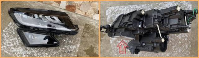

Fapt divers. De peste o luna farul si proiectorul ( doar de pe o parte) sunt aburite permanent. Masina e nepornita de 2 zile.
Azi m am gandit sa incerc sa usuc cu feonul. Dupa vreo 3 ore de chin am reusit  - poza a treia.
Dupa inca alte 4 ore s-au aburit singure la loc ca în ultima poza.
Normalitatea si legile fizicii care actioneaza preferential doar pe o parte 🤬 ca sigur nu e vreun defect de fabricatie.
Din pacate , problema este destul de comuna pentru acest tip de far , conform celor care au mai patit , farul dezvolta microfisuri in partea de jos intre proiector si unitate .  Avand in vedere ca la Kodiaq farul si proiectorul sunt o singura unitate cu puncte de prindere distantate , de la flexarea caroseriei ,  in timp sau de la un soc distinct , lentila proiectorului incepe sa se "desparta " de carcasa farului prin micro crapaturi.
Vazand postarile trecute , eu cred ca acest incident :
A dus la un soc care a inceput fisura de care vorbeam mai sus ( sau daca era existenta , a marito) -> intra apa pe la proiector si se extinde in restul carcasei.
Ceea ce ai facut tu cu foehnul nu este chiar ok , doar ai uscat lentila farului , dar fara metoda de a scapa rapid , apa aia doar s-a mutat in alta parte a farului , o parte s-a evaporat bineinteles dar nu a reusit sa scape in ritmul in care tu uscai  . Operatia se face cu farul jos de pe masina si se da jos controllerul de led pentru a avea un orificiu destul de mare pentru evaporare .
Din pacate , prin evaporare , apa "urca" iar atunci cand se raceste farul , gravitatia o ajuta sa coboare , asta in seamna ca  ea va ajunge in cel mai jos punct din partea de sus a farului ( sper ca e inteles)  , acel punct este mufa controllerului de far conform sagetii din imaginea de mai jos :
Problema majora este ca acest controller se va strica de la coroziune si va cauza probleme de genul :
Parerea personala este ca  acest proces odata inceput, cu atat de multa apa , nu o sa fie cu happy end , roaga-te doar ca problema din filmul de mai sus sa se manifeste cat este in garantie masina.
Daca doresti sa continuam discutia o putem face pe privat , pentru a nu polua topicul.
Aceleasi simptome le-am avut pe Octavia III FL. Am fost la Brady si au schimbat farul pe loc dupa acceptul fabricii.
