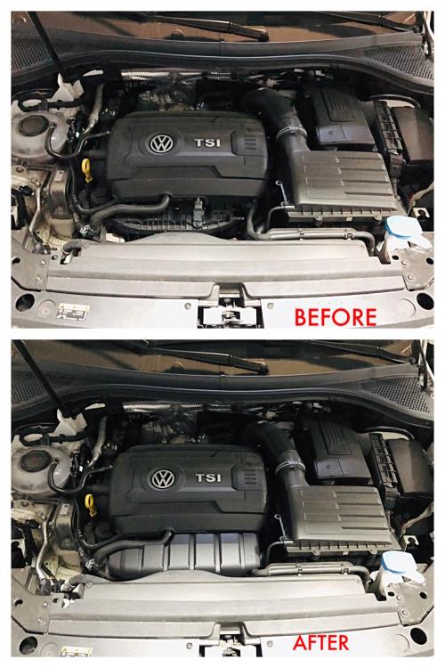

Am completat si compartimentul motor adaugand capacul motor auxiliar oem. In afara de cost-cutting, nu imi pot da seama care a fost rationamentul eliminarii lui, dar cert este ca, estetic, arata mult mai bine compartimentul cu capacele motor auxiliar + baterie montate. Happy trooper :D.

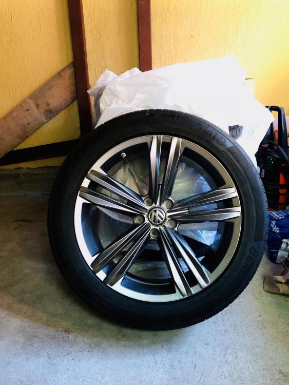

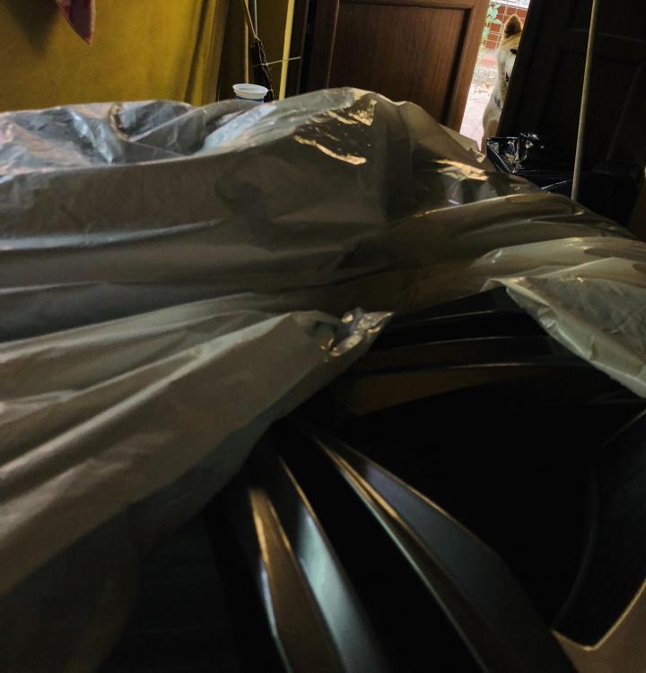

Teaser :D
P.S: Cineva era curios nevoie mare :))...

On 8/20/2018 at 7:53 PM, Bebeee said:
Cred ca sunt pe 22”..astea de 20 erau prea mici :lol:
Frumos Akita ?
Multumim! :D ?
Mici, mici, dar sunt al dr**u' de grele :)). Poate unele mai usoare n-ar dauna...
On 8/20/2018 at 8:41 PM, Rave said:
Eu zic ca sunt de iarna... ?
Yup :beer: .
De iarna (vor fi) dupa ce le schimbam sosonii cu unii adecvati sezonului... Momentan, sunt niste anvelope de vara pe ele :)).
Modificat de lambda_dryver
Sunt Sebring, dar de 18 sau 19?
Cele de 19 sunt cumplite la curățat vara, mai ales între spițe si fațetele exterioare, de iarna nici nu imi imaginez, ar trebui ceva jante cu aspect plat, dar pe R line nu ar da prea bine. Cele de 18 ar fi si mai inghesuite la spițe. Decizii, cum zici si tu...

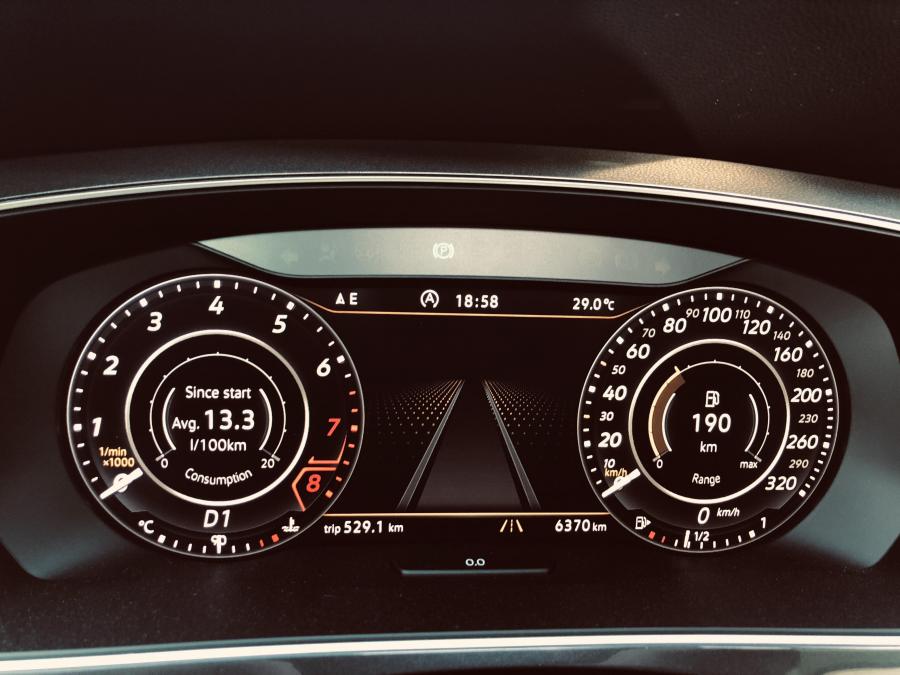

Frumos bolidul, intretinut si accesorizat, incerc sa ma gandesc cum ai mers de ai reusit 10.9 consum extern. Nu e nevoie sa imi confirmi. :))

Sunt Sebring pe 19". Talonul anvelopelor mi se pare suficient pentru iernile de la noi si, in plus, am vrut sa am muuuult loc sub ele  :icon_rambo: .
Consumul, cel putin pentru cum merg eu, mi se pare decent. Se poate intotdeauna mai bine, dar eu eram pregatit psihologic pentru un 16 in bord :))... Cat despre R-Line-ul tau, chiar este pacat sa nu ne incanti cu o prezentare. Cred ca ar fi primul prezentat (sper sa nu ma insel) si mai avem si noi cu ce sa ne clatim ochii. Pentru cealalata pasiune, vezi ca exista un topci dedicat, aici:

Biig like pentru capacul de baterie si cel aditional de la motor. O sa ma intereseze si pe mine codurile alea ;)

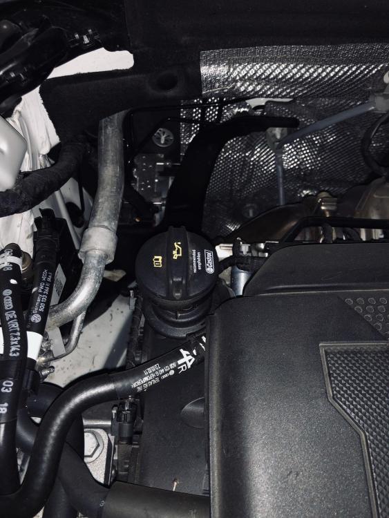

Pentru moment, un fitil: arunca te rog un ochi la zona cu busonul de umplere cu ulei si zi-mi cum arata in jurul lui. E uscat perfect, sau.... ? Si ai busonul inscriptionat Castrol, sau... ?

Codurile pentru capac sunt 06K 103 925 AA si 06E 103 104 pentru suport (adica surubul pe care se fixeaza :)) ). Capacul de la baterie nu are cod... Este China, dar se potriveste la fix peste baterie si se fixeaza cum trebuie, fara vibratii sau sa se deplaseze. Are chiar si un mic capac de vizitare pentru borna + de la baterie :D.
M-am uitat si la buson. All clean and good! Inscriptionat Castrol... Cand schimbam marca/modelul de ulei, schimbam si busonul! :))

Apropo de capacul de alimentare cu ulei, cand schimbi uleiul il poti schimba si pe ala...
Eu am schimbat la 15k uleiul, totul a fost perfect pana s-a umblat la el. Dupa schimb, ceea ce mi s-a parut, a devenit certitudine, scapa gaze de ulei. Deja la 20k era evident. Astept sa il primesc pe cel nou sa vad daca se mai manifesta. Explicatia a fost ca astea OEM au un lot cu probleme de etanseitate.
Poate mi se pare mie dar busonul si prinderea arata diferit fata de ce am eu pe Golf. Parca e un pic mai ridicat. @75NOR: la tine e la fel? Cam ciudat sa fie acelasi lot "cu probleme" pe masini din 2013 (cris.g), 2015 (eu) si 2017 (tu)...

Eu am facut deja un prim schimb de ulei si nu pare (inca) sa scape vapori... Vedem dupa urmatorul schimb cum se prezinta situatia si, la nevoie, trecem pe ceva "corespunzator"! :D
@toni Multumesc. Desi, China, isi face treaba :).
Tu ai schimbat busonul cu unul OEM nou sau ... ?
