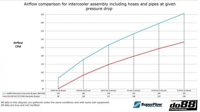

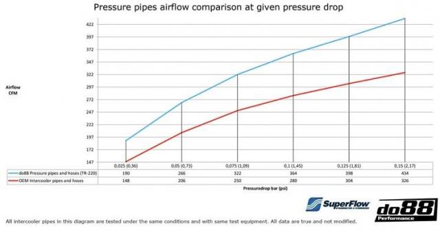

Prezentarea prinde ce e important, debite, suprafete, eficiență, frumos!
