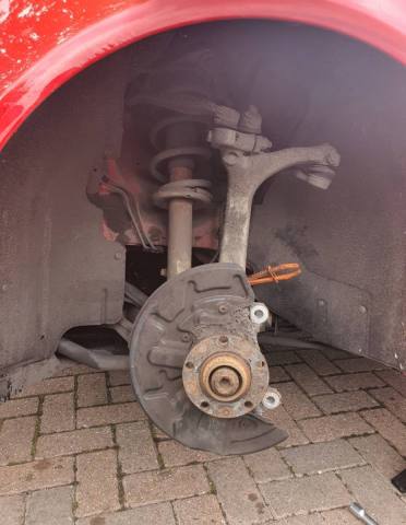

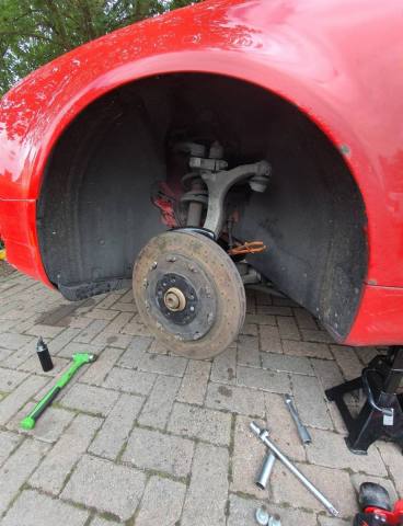

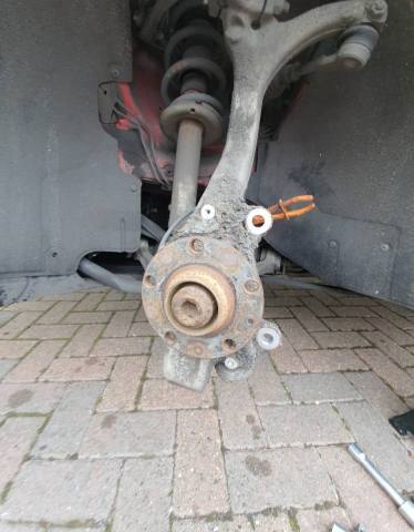

Astazi cu entuziasm m-am prezentat la mecanic cu scopul declarat: montarea franelor mari.
Am desfacut roata, am demontat discul, iar in momentul in care ne-am apucat sa punem pe pozitie franele noi am constatat ca Reflections Detailing, compania la care am vopsit etrierii, a omis sa imi trimita in pachet suruburile care prind etrierul de sustinatorul acestuia.
I-am sunat, au constatat si ei asta, i-au descoperit pe undeva prin atelier si au promis ca luni la prima ora mi-i trimite.
Un pic dezamagiti, mai mult eu decat mecanicul, am montat inapoi franele stock si asteptam sa apara suruburile ?

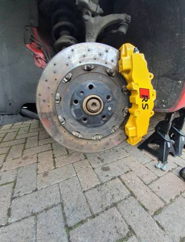

Duminica, mai incerc inca o data cu franele. Poate de data asta imi iese ?

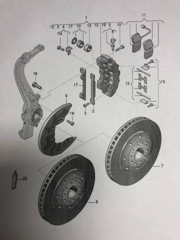

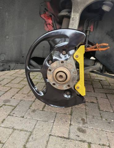

Am nevoie de un pic de ajutor si multumesc de pe acum pentru sprijinul oferit.
Problema mea este ca in drumul achizitie-receptie-vopsotorie-receptie mi s-au ratacit nr. 2 si 3 din poza.
Poate cineva sa ofere ceva detalii despre suruburile si adaptoarele acelea? Codurile de produs?
Sistemul este Brembo.
- etrierii 207675.02
-carrier 20.8415.07
Am incercat la Audi dar nu mi-au putut da detalii pentru ca la ei sistemul de franare e globalizat si nu apar piesele compenente independente ca sa poata fi comandate separat.
Multumesc frumos inca o data!

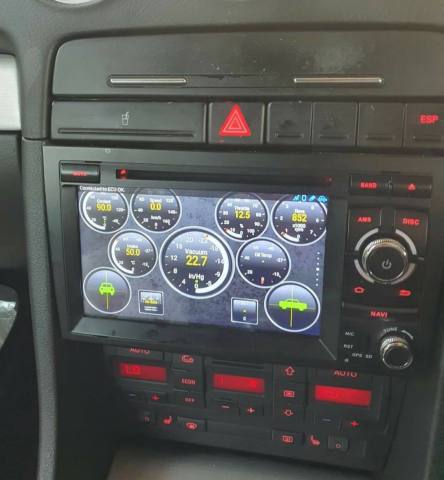

Astazi m-am acomodat cu Torque Pro si am reusit sa imi desenez urmatorul ecran. Singura problema: temperatura la ulei nu am reusit sa o fac sa apara.
Am urmarit cateva tutoriale pe youtube in care sunt explicate cateva formule ce se aplica in setarea ceasului respectiv, dar nici una nu a mers. A reusit vreo cineva sa seteze?
Am uitat sa vorbim despre suruburi. Treaba s-a rezovat dupa e-mail-uri trimise chiar si la Brembo.
Scriu pentru posterioritate, poate o sa mai fie nevoie de informatie.
Suruburile 15 si 3 sunt M6 si M8.
Calitate otel 10.9, adica culoare neagra.
Fotografia este de exemplificare. Ele pot aparea un pic diferit.
