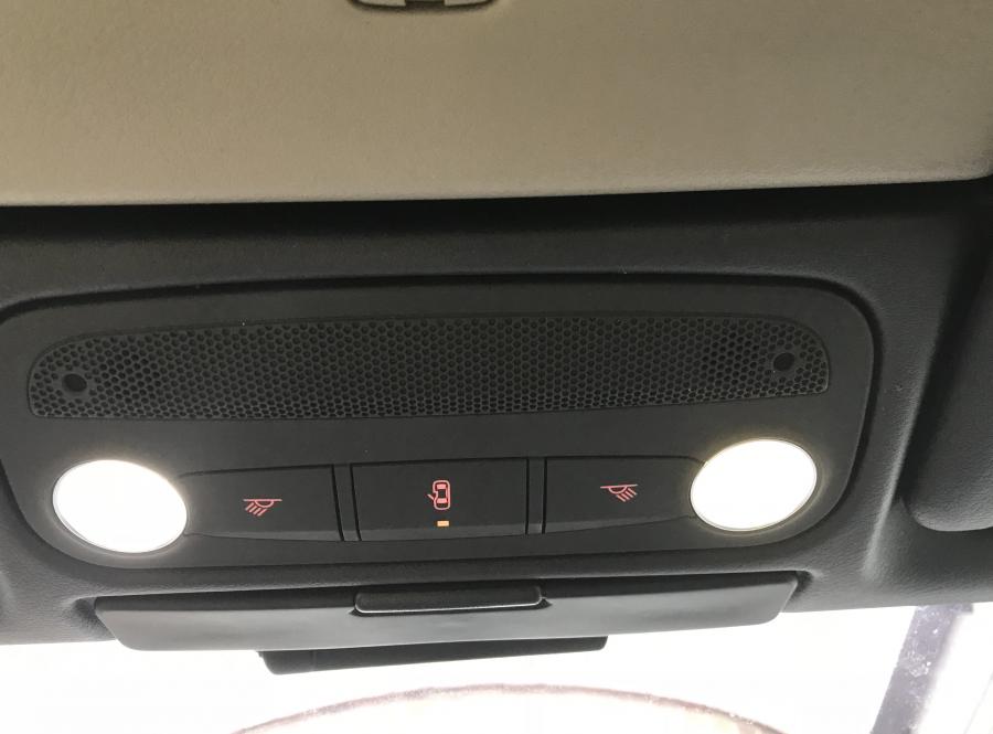

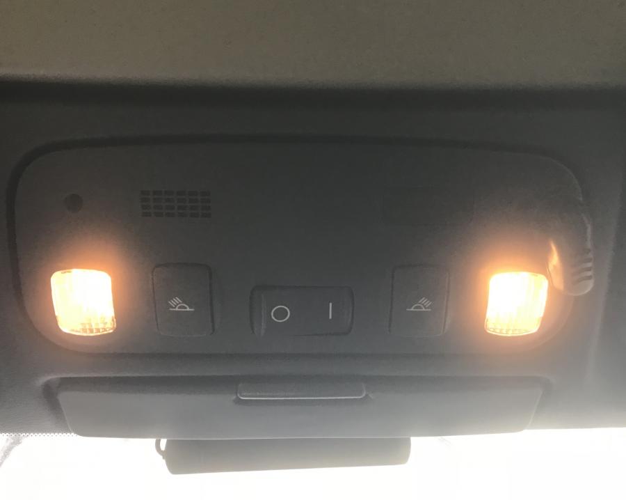

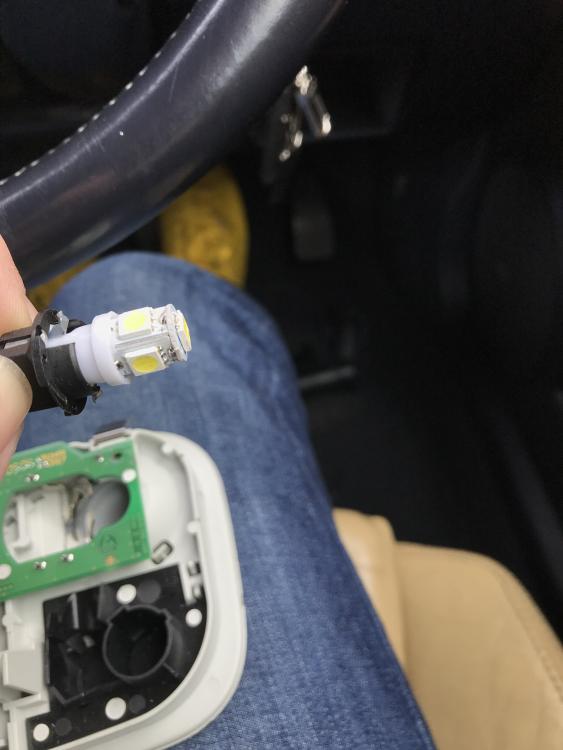

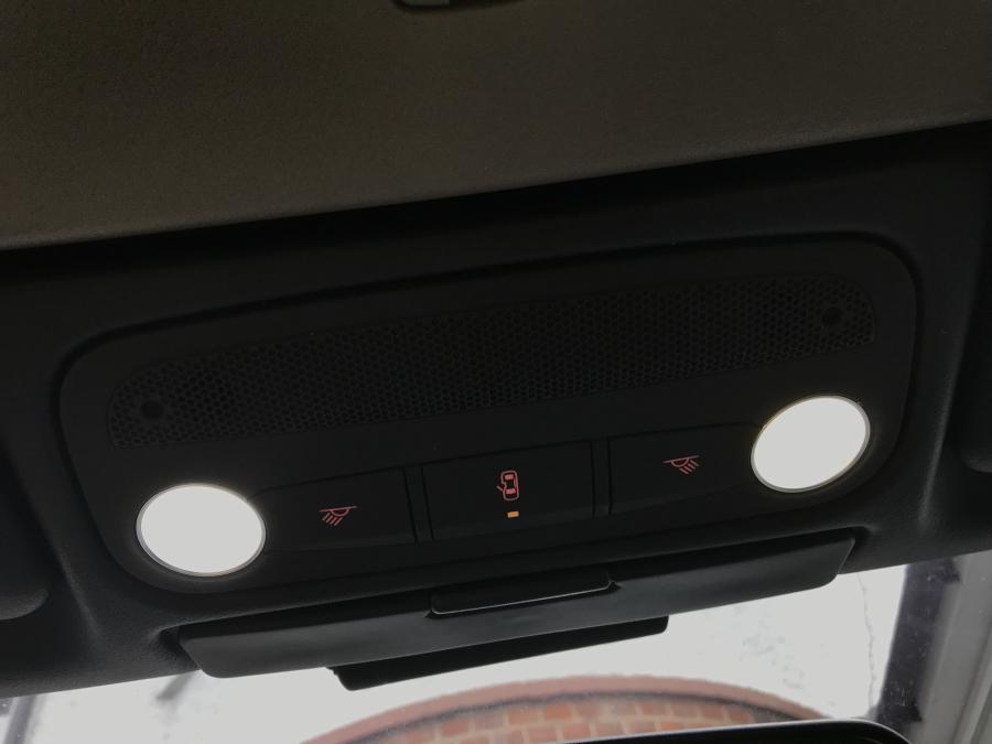

Am instalat plafoniera de RS si am constatat urmatoarele:
+ uri: -aspect
          -luminozitate ambientala imbunatatita (prin schimbarea becurilor cu smd)
- uri: -lipsa ledurilor ambientale rosii
nu stiu de ce s-a renuntat la varianta RS la ele. O sa analizez cum pot fi adaptate.
Modificat de Slick
