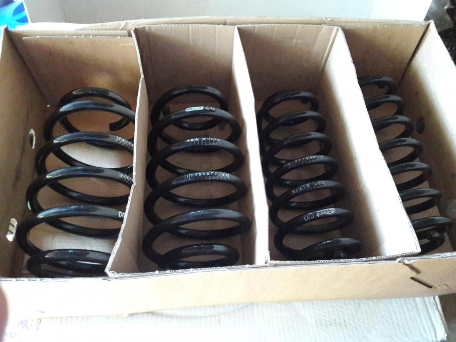

Salutare. Momentan nimic nou, dar ma gandesc tare sa schimb arcurile, masina inca mi se pare prea inalta, mai ales pe spate. Am gasit un set de Eibach Pro-kit la un pret bun si as dorii ceva informatii de la cei care au avut despre cat coboara in realitate.
As fi vrut si eu un 2.0tsi, dar m-au speriat un pic problemele lor...in fine..
Eu tocmai ce am comandat un set de eibach prokit cu coborare de -30mm, dupa ce le montez iti dau de veste!

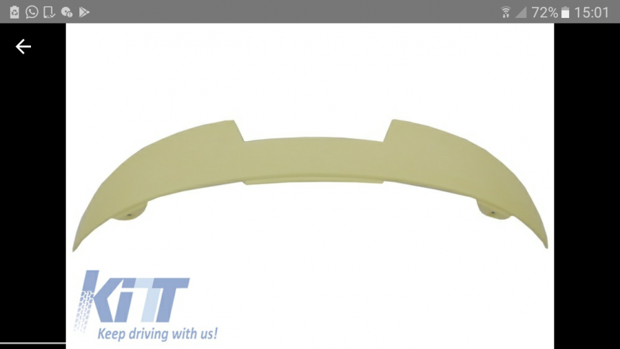

Salutare. Vreau sa cumpar un eleron din kitul Aero, dsr din discutia purtata cu vanzatorul, acesta se prinde de hayon cu suruburi si nu mi dau seama cum. A mai avut cineva montat si ceva indicatii pro sau contra?
Hello,
Am avut eleronul din kitul original Aero (cumparat din reprezentanta) si pe langa eleron este inclus si un lipici special, usor flexibil. El doar se lipeste, nu se prinde cu suruburi. Nu par mari suprafetele de contact cu hayonul dar sunt suficiente. A rezistat si la 250 kmh fara probleme. (In Germania)
Cel pe care vreau sa l iau nu este original, dar am vazut ca are prinderi laterale si una pe mijloc mai lunga. Ma gandea  sa l lipesc cu silicon de parbriz, altceva mai puternic nu cred ca este.
Cel OEM parca avea prindere (gauri)
Daca e AM atunci mergi cu moment-fix-exteror si il face ciment.
Asa arata ce zici tu?cele 3 puncte de prindere?
Nu nu. Ea bine daca era asa. Cam asa arata. Imi e sa nu l pierd pe masina cuiva, mai dau si de belea dupa. :))

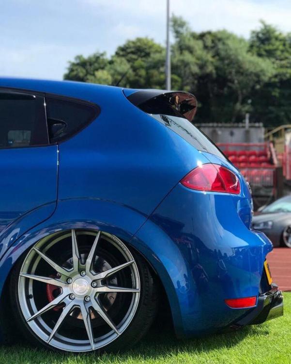

Arata super bine, s-o stapanesti sanatos ! Imi place cum o intretii, jumate din produsele de ingrijire le am si eu ?. Am un prieten cu pro kit-uri pe un a3 8p; mie mi se par potrivite pentru drumurile din Ro, dar daca nu o sa fie masina daily, ar fi ok ceva mai jos. Legat de eleron, il recomand pe  cel care da un aspect mai OEM al masinii. ( eleron ). Spor la toate ?‍? !
Multumesc. Legat de arcuri, prokit urile nu cred ca or sa ofere o diferenta vizibila a dropu ului, dar in iulie o sa intre in service pentru o revizie mai mare si ma hotarasc atunci. Cu eleronul o sa mai astept putin, poate apare vreo oferta ceva.
Ieri am reusit sa cumpar un set de Eibach Prokit, au fost comandate initial pe serie de sasiu de Golf 6. Sper sa cobore cat trebuie, daca nu, trec la altceva.
Dupa ce am vandut Pro-kit urile unui prieten, doar pentru faptul ca fara sa le montez, le am masurat si comparat cu cele stock si am ajuns la concluzia ca nu coboara destul (m am inselat ?) Una peste alta, mi am luat un set de Sportline, momntat, super fericit. ? au coborat masina perfect, acum cu distantiere pe spate arata cum trebuie. Ar trebui de 5 mm si pe fata, dar nu sunt cu buza de centrare si janta ar sta doar pe prezoane, asa ca spun pas. Am schimbat discurile pe fata si placutele fata spate. Aici am avut putin de munca, am dat comanda de doua seturi de pacute Ate si niciuna nu s a potrivit, erau pe dimensiunea discului, dar cand le puneam in etrier se ghidau mult prea pe interiorul discului si ramanea un spatiu de 2-3 mm pe exteriorul discului. Pana la urma am montat Ferodo, dupa codul celor vechi si pe spate Remsa HPT. S au mai schimbat amortizoarele spate, Kayaba Excel G.

Salutare, arata bine si e intretinuta corect. O mica remarca, nu stiu daca o sa simti si tu. Amortizoare kyb am pus si eu si la fosta masina (Fata/spate) si la actuala pe spate.  Kyb excel G made in Japan. Sunt foarte foarte  rigide.
Sincer sa fiu, odata cu montarea arcurilor per total mi se par mai ok ca inainte si mi se pare putin mai moale sa zic. Am avut si pe Golf o perioada tot KYB si da, erau mai tari putin. Astea mi se par la fel ca cele stock.
