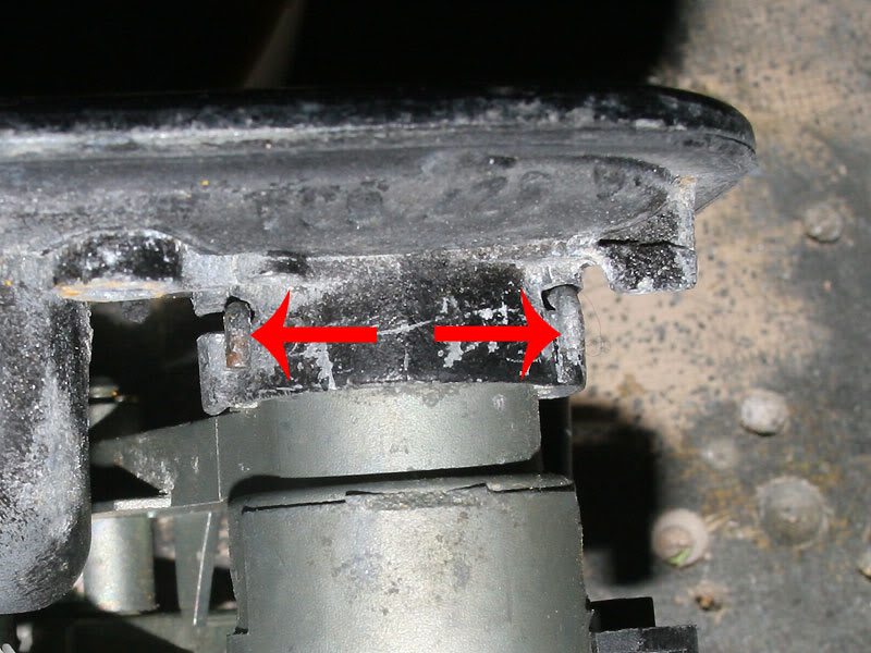

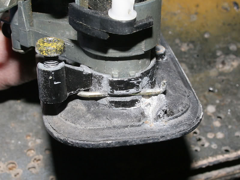

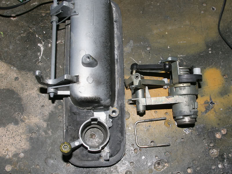

in capatul bucului, spre tabla, vezi o sarma - aia e clema de fixare - trage-o afara.
Am tras afara si aia si tot nu iese...sa inteleg ca ar trebui sa imping din exterior in interior sa iasa?E prins acolo zdravan...oare trebuie sa incalzesc cu ceva(nici nu prea am cu ce...)de batut in el am incercat si nu este o solutie...
E oxidat butucul.
Eu am reusit sa il scot dupa ce am folosit mult WD40, rabdare si "bataie".
Trebuie imping din exterior spre interior.
Cam asa ar trebui sa arate:

Scoaterea "sarmei" :
post-20276-0-54737000-1453893503_thumb.j
post-20276-0-57939100-1453893521_thumb.j
Succes.
Multumesc pentru poze ajuta foarte mult si sper sa reusesc intr un final sa l scot...pana la urma l ai rezolvat merge din cheie sa inchizi respectiv sa deschizi?
Multumesc inca odata pentru poze...am luat o tubulara de 13 e aproape aceiasi diametru cu butucul si i am dat 2 ciocanele si a iesit...dupa cateva ore bune de chinuiala...1972xg.jpg
