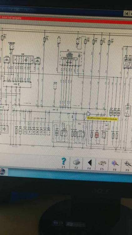

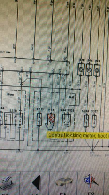

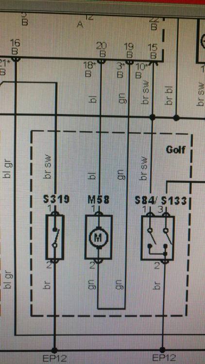

La mine am alta problema:motorasul e in regula, dar in mufa care vine si se cupleaza in el nu am niciodata nici o tensiune, mai mult, la un test calculatorul nu depisteaza haionul (daca e deschis sau inchis cum am vazut ca arata pentru usi). A mai patit cineva la fel? Imi puteti da o idee? Multumesc.
