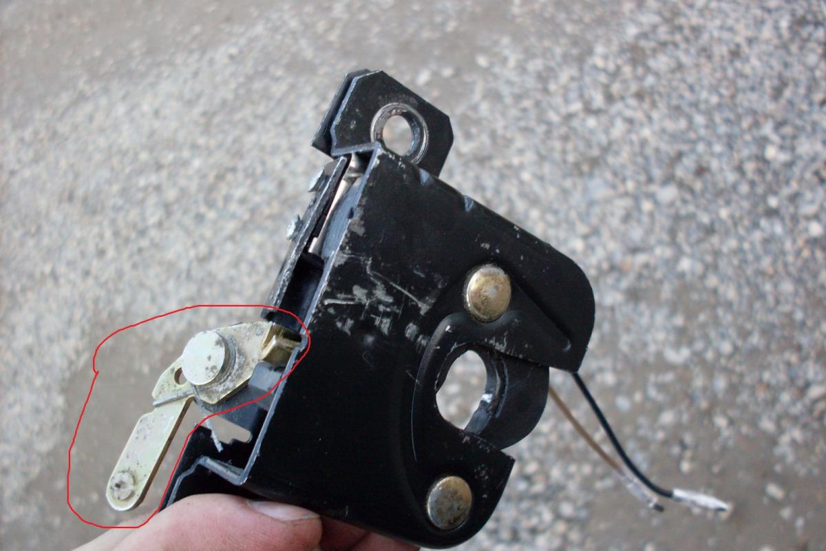

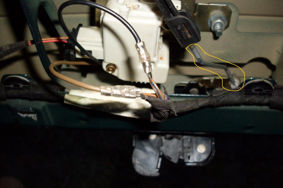

Pai daca ai dat capitonajul jos, ar trebui sa-l poti deschide. In foto de mai jos ai incercuit cu rosu "limba" de care trebuie sa tragi ca sa deschizi hayonul. In a doua poza ai incercuit cu galben tija care pleaca din motoras si se ataseaza "limbii" broastei. Motorasul ala mai lucreaza? Se aude ceva cand actionezi inchiderea/deschiderea centralizata? Sa nu cumva sa fie terminat motorasul. "Cutiuta" alba din a doua fotografie este motorasul de care vorbesc
