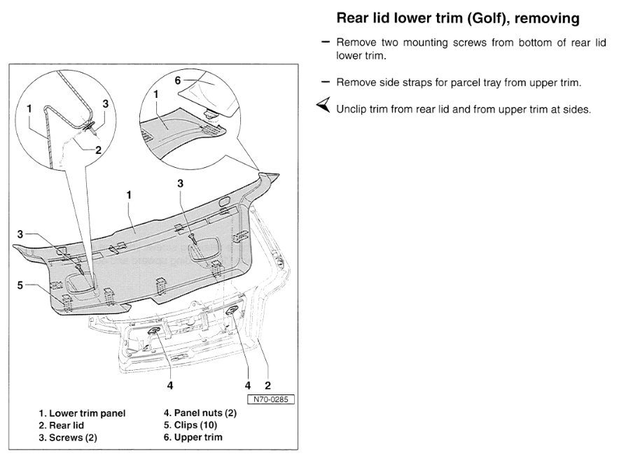

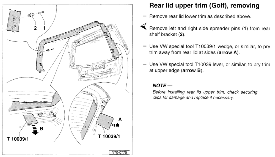

salut. nu stiu cum ati reusit voi sa scoateti plasticul ala de la haion(sau capitonaj cum am mai vazut scris) dar eu era sa raman fara unghii :icon_thumright: am cam aceeasi problema ca restul forumistilor din acest topic. mie nu'mi intra cheia decat pana la jumatate, si azi dimineata am observat ca nici macar usita aia(pe unde intra cheia pt a descuia) de la broasca nu se mai invarte cand blochez si deblochez usile din cheie,am dat cu spray de uns inclusiv inauntrul broastei..tot nimic...mi'a mai facut figuri de astea dar...uneori descuiam cu cheia acum nici cheia nu m'a putut ajuta. La plasticul din interior al haionului am reusit sa scot doar clemele de jos pe cele de sus n'am mai putut.Am incercat sa fac asta singur ca nu am avut la cine sa apelez. poate a mai desfacut cineva si are vreo 2 -3 poze facute cam unde s'ar afla clemele alea sa'mi fac o imagine in "bostan" sa stiu de unde sa trag pt a desface clemele.daca trag mai tare ma gandesc ca voi ramane cu plasticul ala in mana si sa nu mai am ce face cu el. ms anticipat

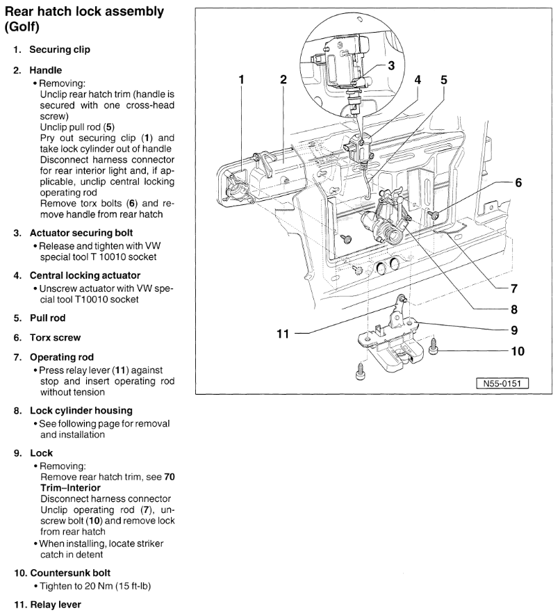

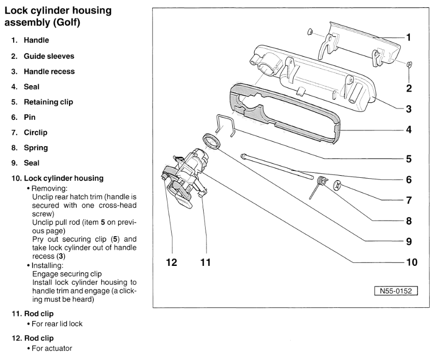

Uite niste imagini, sper sa va foloseasca:
Capitonaj superior:
Capitonaj inferior:
Si inca doua si cu mecanismul de inchidere:

La un G4 hatch ma tot chinui de ceva vreme sa scot siguranta de la butuc, in care nu mai intra cheia. Am tot dat cu wd40 si alte curatatoare dar nu am reusit sa-l curat, fiind montat. Imi poate explica cineva cat mai detaliat cum se scoate butucul?

Nu la cum iese acel manson de cauciuc m-am referit ci la cum procedez ca sa desfac plasticele de pe acolo ca sa scot mansonul.in interiorul la cel manson sunt niste fire si mai intai trebuie sa demontez plasticele si instalatia electrica ca sa il schimb.A mai facut cineva acesta operatie imi poate da niste sfaturi.Multumesc :)
florin_boby
spatele haionului, cel din plastic, e prins in 4 suruburi. acestea se gasesc in acele gauri penru inchiderea haionului, unde bagi mana.
apoi totul e pe cleme. trebuie doar sa tragi cu mana si cu grija sa nu le rupi.
