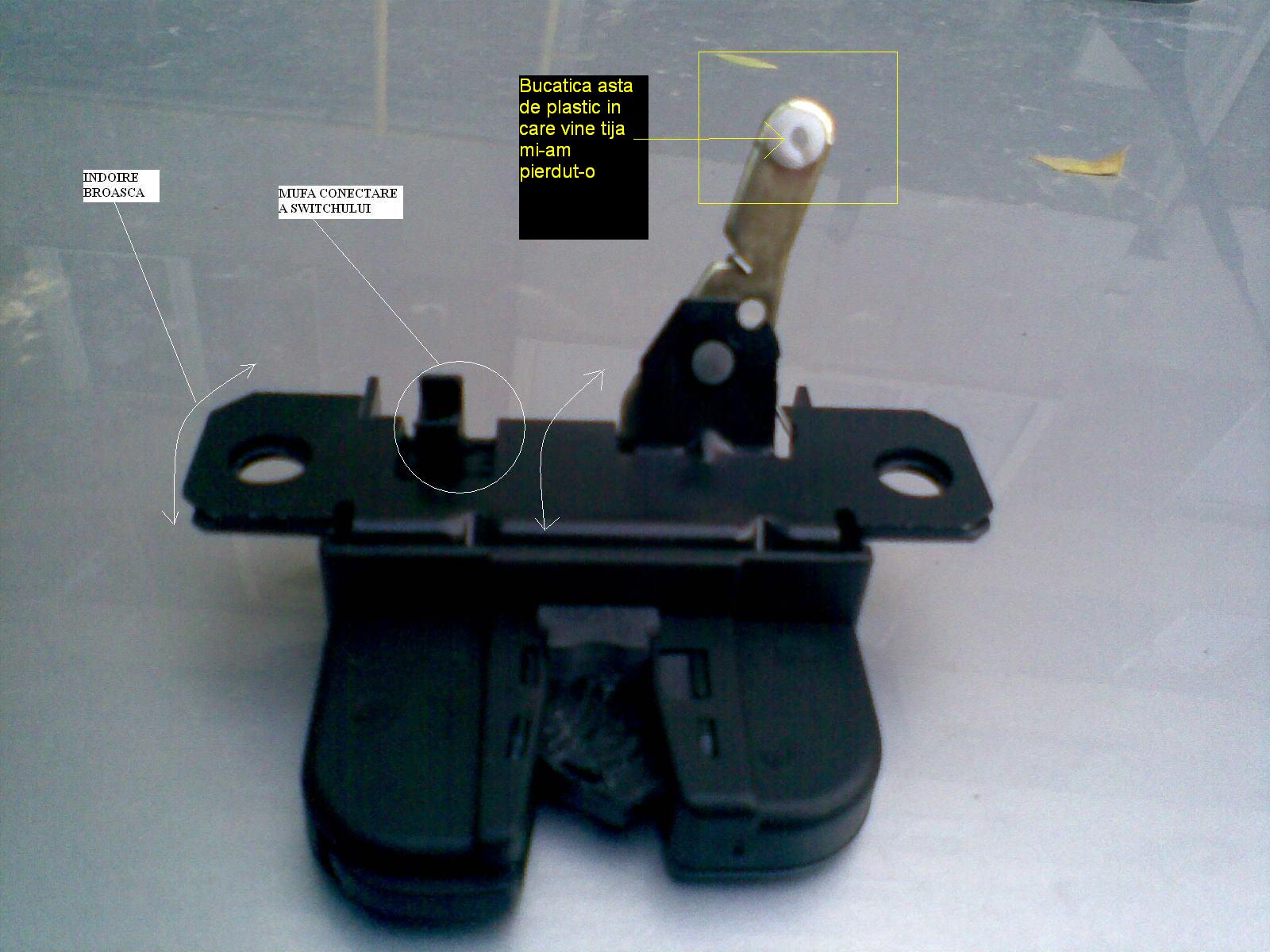

Salutare stiti careva din voi daca este aceasta piesa de gasit undeva ???
Mi-am pierdut-o in zapada si nici nu o mai gasesc motivul mi-a inghetat motorasul si am vrut sa-l desfac si mi-a sarit bucata aceea de plastic si fara ea nu sta bine tija in gaura :D .
