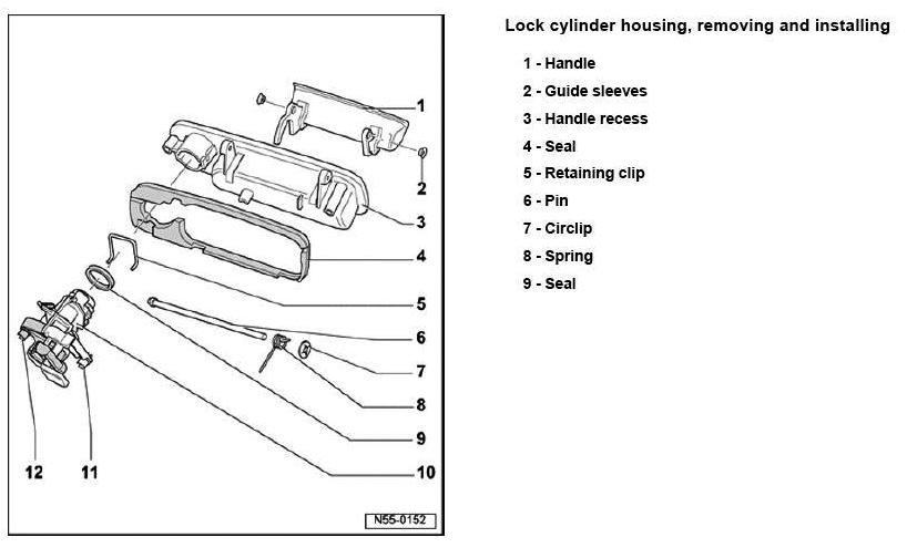

azi mi-am facut timp sa desfac si eu hayonul sa elimin buba masinii, si anume accesul incomplet al cheii in butuc, implicit deschderea/inchiderea yalei din cheie.
siguranta (5) abia am scos-o, fiind corodata pe laterale, si in incercarile mele disperate de a scoate clanta am desfacut si angrenajul ce e actionat de actuator si transmite miscarea la zavor (pozitia 11 si 12). la interior gasind coroziune suficienta, un cilindru mic din metal ruginit destul de bine si cam atit :(
Ideea e ca din cauza coroziunii nici butucul yalei (10) nu am putut sa il scot din carcasa clantei (3)
Sugestii?? WD 40 am dat dar degeaba....fara folos :P
