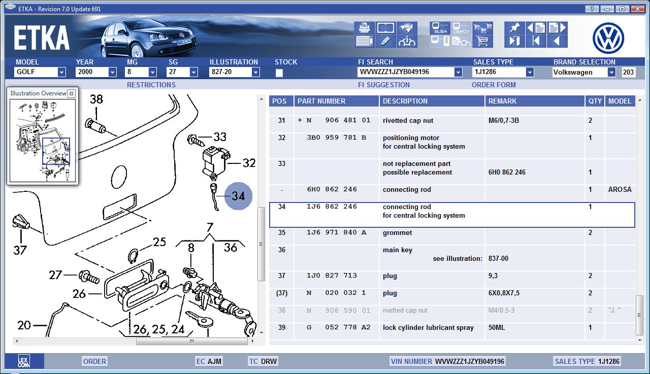

Inainte de a demonta panoul, incearca sa introduci o sarma mai tare printre plastic si tabla exact pe mijloc si sa o misti stanga-dreapta. Poate reusesti sa deblochezi fara a mai demonta panoul, trebuie doar miscata putin tija care intra in broasca. Daca nu reusesti, foloseste o tija indoita in forma se "L" si incepi sa tragi din coltul de jos. Ai 4 clipsuri sus, 4 jos si 2 pe laterale. Nu uita de cele 2 suruburi din manere.
Nu o sa poti sa scoti panoul cu hayonul inchis, dar e suficient sa il desfaci de jos si sa misti tija care intra in broasca, apoi poti deschide.

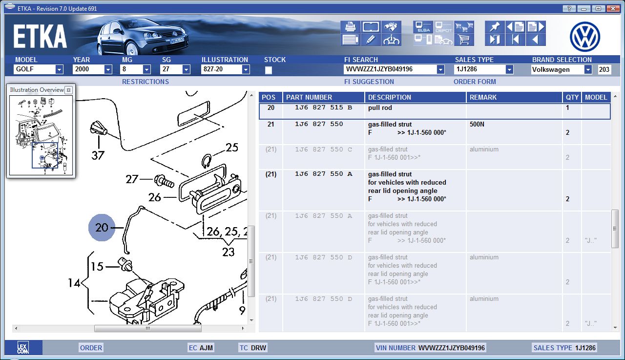

Am reusit si eu in sfarsit sa fac astazi ceva, respectiv am desfacut panoul haionului cu mare chin si am reusit chiar sa imi fac loc cu mana sa ajung la tija mecanismului de inchidere (de mentionat ca al meu e scurt 5 usi). Am observat ca partea metalica care e atinsa de maner statea intr-o pozitie deplasata si nu reusea sa faca cursa necesara pentru a deschide haionul. Am reusit sa o corectez cu mana, dar am observat ca se modifica din nou in pozitia necorespunzatoare la cand inchid si deschid din telecomanda.
Deocamdata nu am pus panoul la loc pentru ca s-a inserat si e si frig, ramanand ca in alta zi sa dau jos tot butucul sa il curat, sa rezolv si partea cu deschisul mecanic.
Partea dificila vine acum cu datul jos a tot ansamblului, sper sa reusesc. Am vazut ca imi trebuie cheie Torx T25, am asa ceva, dar pentru un surub care este mai in profunzime cheia nu imi ajunge la el, avand nevoie de una mai lunga.

Manerul e prins in 3 suruburi torx. Vezi ca este o gaura in tabla prin care sa introduci surubelnita ca sa il desfaci pe cel greu accesibil. Eu am incercat sa demontez ansamblul, dar nu e suficient sa demontezi cele 3 suruburi si tijele... nu o sa poti scoate manerul si butucul. Nu am gasit inca care e metoda de desfacere. Butucul mai are o siguranta metalica pe care am scos-o dar nici asa nu a iesit...

Incepi prin a scoate tija metalica care tine manerul si apoi manerul(cel care culiseaza ca sa deschizi),scoti tijele care actioneaza broasca si motorasul de la centraliza apoi demontezi butucul(vezi ca are o siguranta in forma de U care iese in sus).Daca ai noroc si nu e intepenit butucul o sa fie simplu dar daca ese intepenit(cum este la mine) trebuie sa scoti siguranta aia cu arc de la butuc apoi piesele din butuc una cate una dar sa ai mare grija cum le scoti sa le pui in ordine ca daca le incurci o sa iti vina greu sa le pui la loc.La sfarsit scoti cele 3 suruburi si ar trebui sa iasa afara tot mecanismul.Daca butucul nu iese din mecanism o sa trebuiasca sa te misti cu grija deoarece ai sanse foarte mari sa zgarii vopseaua.
