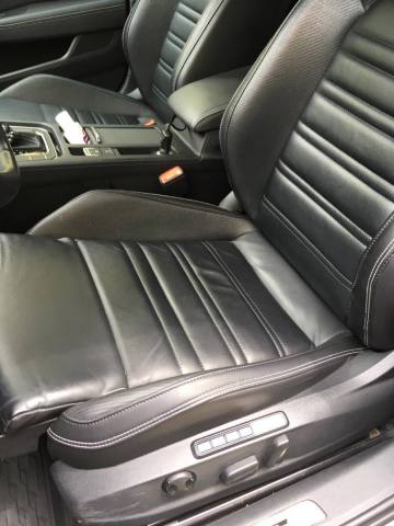

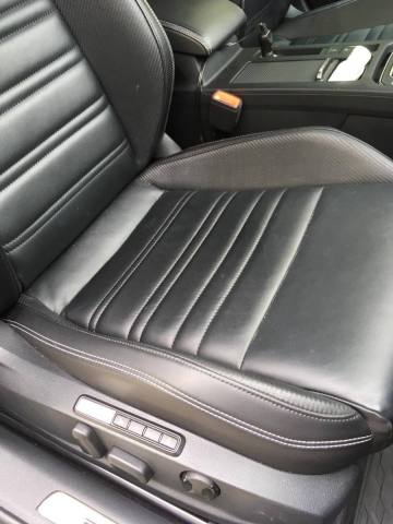

Scaune full electric stg/dreapta + memorie stg/dr + masaj stg/dr.
Pozele de mai jos sunt pentru exemplificare - Passat B8 R line 2018 (masina personala).
Completarea a venit doar pe partea pasager, masina a avut de fabrica full electric LHD/ memorie / masaj , dreapta doar electric...... s-au adaugat componente RHD pentru pasager.
Pentru ca trebuia sa existe si un mic impediment , exista o eroare de parametrizare ( e posibil sa se poata face cu fisier de parametrizare de Tiguan MQB-singurul care are memorie stg/dr. Eroarea nu influenteaza cu nimic functionarea perfecta!
Memoria instalata pe scaun pasager nu influenteaza pozitionarea oglinzilor retrovizoare, functioneaza easy entry dar daca nu ai greutatea si gabaritul care sa necesite asa ceva, este o idiotenie de codat, fiabilitatea motoraselor este discutabila mai ales la revenire cand sunt sub "sarcina".
Daca nu se asociaza cheile la memorie, este recomandat ca trecerea de la MEM 1 la 2 sa se faca langa masina cu usa deschisa si apasare continua fara a fi pe scaun.
Varianta din interior , pe scaun , cu usa inchisa si pulse,.... solicita foarte mult ansamblul...
