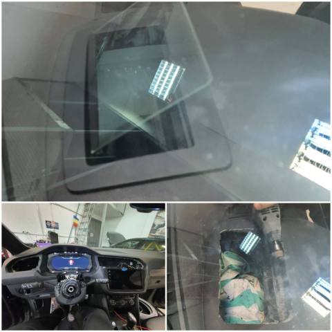

Am facut eu la un Tiguan mk2, banuiesc ca este similar daca nu e exact la fel. Nu a fost asa anevoios cum crezi, singurul inconvienent este ca ori schimbi tot bordul ori il tai (iti trebuie nervi de otel pentru asa ceva). A iesit 95% OEM
Poti pune (maine, sau cand ai timp) cateva poze sa vad cum a iesit (inteleg ca ai decupat bordul existent?).
O sa iti fac un filmulet maine. Din punct de vedere functional este 100% OEM , vizual sunt multumit 98% (exista un mic luft atunci cand capacul se inchide dar multa lume zice ca sunt eu prea tipicar si ca nu e nimic sesizabil)
O poza din timpul execuției lucrarii
Sa demontat parbrizul pt decupare bord (exista marcaj pe interior, sau exterior bord pt decupare)? Cat a durat decuparea?
Exista zone de care te folosești,  exista prindere pe interior.
Nu am dat jos parbrizul.
Decuparea....nu mai imi aduc exact aminte,  poate Gusti isi aminteste....cred ca undeva pe la 4...6 ore, avand in vedere zona, riscurile, etc
Nu a fost dat jos parbrizul iar toata operatiunea a durat vreo 4 ore (ma refer doar la taierea bordului si montat capacul fara cablaje si codari)
Exista deja pe interior (in spatele AID-ulul) punctele de prindere ale HUD-ului si capacului care vine peste. Pornind de la acele puncte am taiat dinspre interior spre exterior, bordul are un material foarte pacatos care lasa in urme foarte multa pilitura si daca nu se taie cum trebuie se "scamoseaza". Din pacate desi exista prinderile pe interior, bordul nu are o pretaiere pe interior dupa care sa te poti lua. Florin a lucrat foarte curat si a fost mai mult decat rabdator.
Exista si posibilitatea sa faci un sablon inainte de a taia dar pentru asta ar trebui sa ai pe mana un passat cu hud din fabrica.

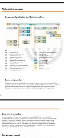

Spira de la volan, are sau nu  Component Protection?
Cred ca are deoarece a mea a necesitat codare cu fabrica. Am luat una din dezmembrari si nu a mers codata asa ca tot la noua am ajuns.
  On 15.06.2021 at 15:08, cascadoru a scris:
Expand
Nu are.
Component Protection Passat B8
