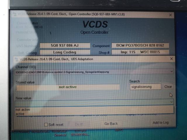

Exista codare pentru oglinzile rabatabile electric sa se deschida cand se pune contactul si nu atunci cand descui masina?
Multumesc mult, Florin.
Am reusit. Foarte usoara codarea.
In poza sunt informatiile necesare pentru cine doreste sa faca modificarea ca oglinzile rabatabile electric sa se deschida la punerea contactului si nu la descuierea din telecomanda.
Pentru a functiona trebuie doar comutat pe: Stored Value - Not Active.
