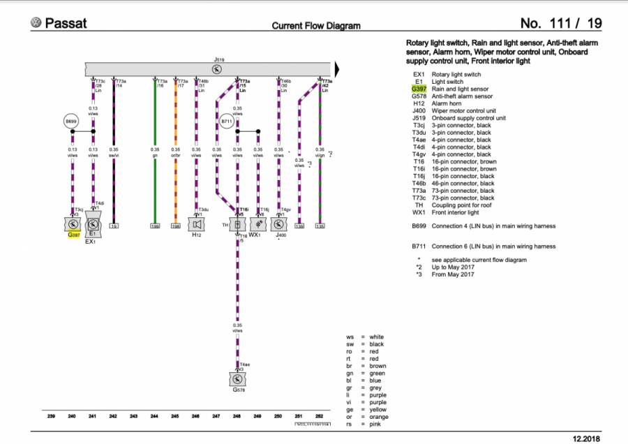

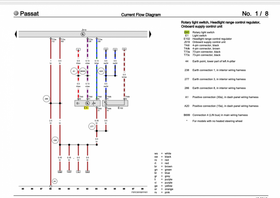

Oricum senzorul are 3 fire :
pin 1 este + si merge la siguranta SC 18 ( in spate la sertarul din stanga vola)
pin 2 este - (masa)
pin 3 merge la J519 ( BCM in spate la panoul sicurante SC ) T73c/pin28
Intrerupatorul rotativ pt lumini se cableaza tot la J519 are 4 fire
pin 1merge la J519 la T73c/28 impreuna cu firul de la senzorul de ploaie/lumini . Este un semnal LIN
pin 2 + la SC8
pin 3 -
pin 4 la J519 T73a/29

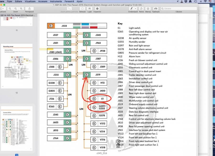

Totusi mie nu-mi vine sa cred ca nu ai senzor in parbriz si buton cu AUTO
Pe platformele MQB componentele comunica cu ajutorul Gateway si BCM, nu prea au fire intre ele.
Nu toate componentele comunica pe can, lin sau flexray...si oricum, asta presupune ca au fire intre ele.
Cele care nu au auto, sunt si fara fire trase. Unele au senzor umiditate, trebuie tras fir de la buton la bcm.
Alte vw, care nu au deloc, trebuie tras tot.
Nu toate componentele, dar majoritatea , da.

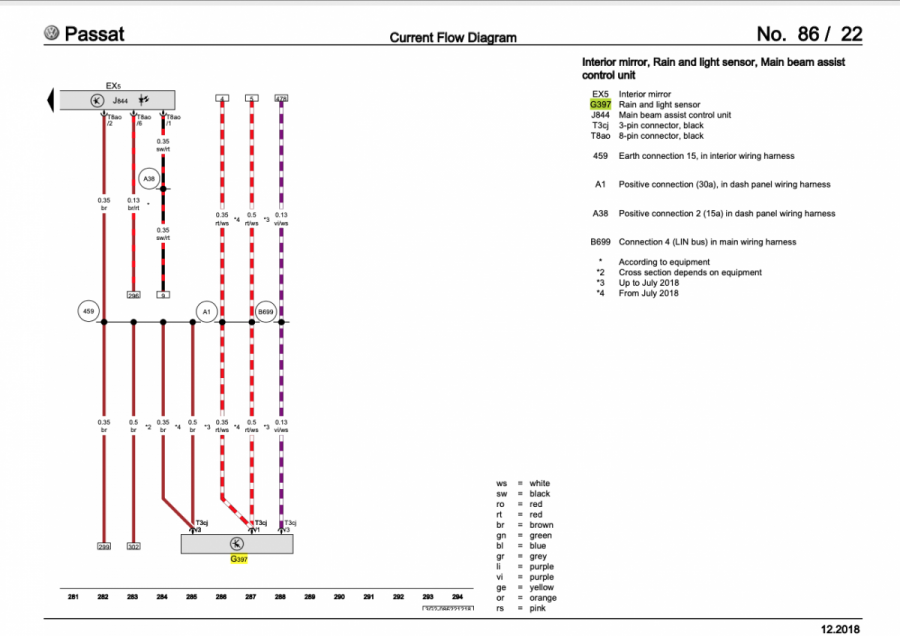

Am intors elsa si etka pe toate partile, Butonul rotativ pt lumini EX1 are cablajul pe care l-am postat mai sus eu, altul pt B8 nu am gasit.
Senzorul G355 pt umiditate si G397 pt ploaie/lumini au tot cablajul de mai sus . Deci, ce fire mai trebuie trase nu am gasit.
Atat EX1 cat si G355/G397 se cableaza in BCM
Iar daca nu are de loc, fara sa schimbe parbrizul nu stiu daca rezolva.

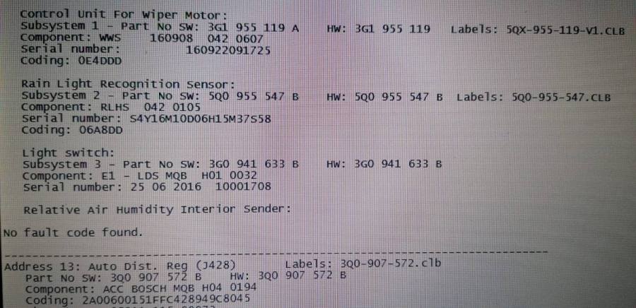

Detin un passat b8 sfîrșitul anului 2016 tdi 150 cp, care nu are auto light.

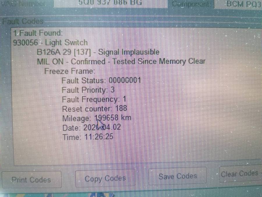

Am achiziționat blocul de lumini cu acea funcție iar după montare am constatat că imi da o eroare  90356-light switch B126A 29 (37) Signal implacabile.
Cred ca aceasta eroare vine de la senzorii rain/light  sau nu am codat corect .
Am verificat senzori parbriz si acesta are seria 5Q0 955 547 B
Implauzibil....verifica daca ai firul de la auto la bcm. Cred ca nu.

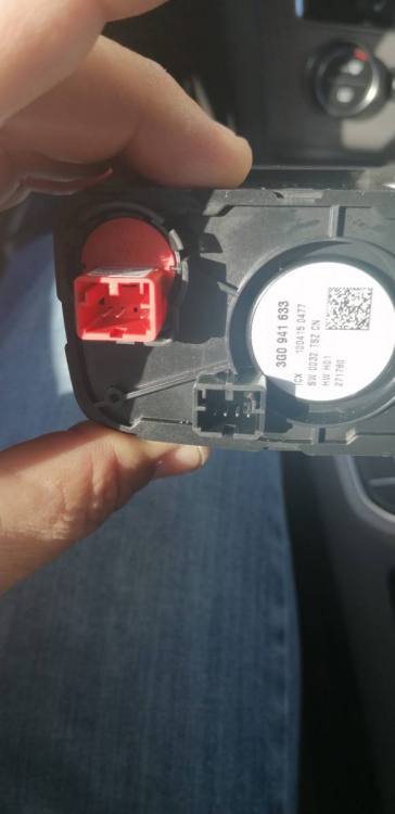

Am sa revin cu poze cu cele două blocuri de lumini.
Am constatat că cele doua blocuri au aceiași pini .

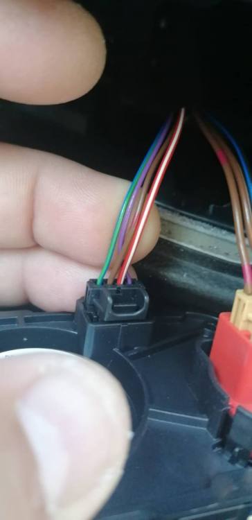

Atașeze pozele cu modulul lumini, firele si cablajul, exact ce am discutat.mai sus.
Mufa are 4 pini iar in aceasta intra 4 fire.
Unde ar putea fi problema de imi da eroarea respectivă.

Mai sus am pus eu o schema din elsa cu cablajul.
In teorie are 4 fire.

Am schimbat blocul de lumini este  cu funcția auto 3G0 941 633
Modificat de Madalin45
Am uitat sa specific
Am atasat poze dar nu sau încărcat,
Pai tu ai deja 4 fire. Mufa roșie ( portocalie) e de la reglajul farurilor.
Mufa cu 4 fire e originala sau ai modificat ceva?
Daca te uiți la schema electrică pe care am pus-o eu vei vedea ca este exact la fel, culorile corespund. Senzor de lumini/ ploaie ai, singura explicație poate fi la codare.
Ai lumini de zi? Din descrierea butonului cu B se pare ca e pt masini fără.
