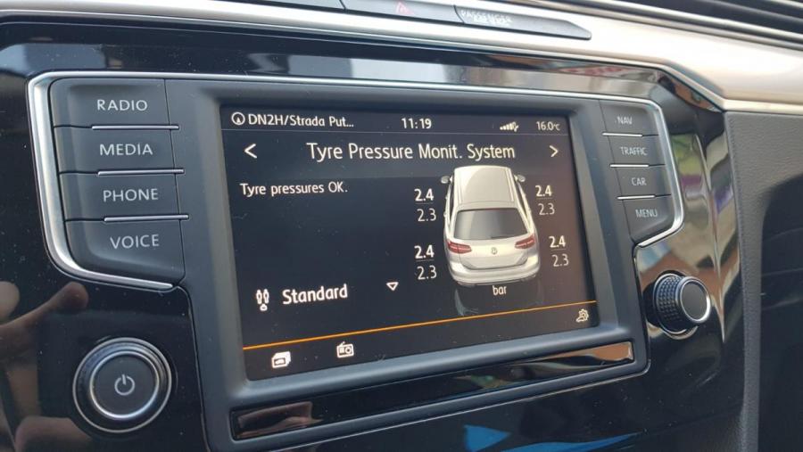

Buna ziua, a facut cineva retrofit la TPMS? Am facut, totul functioneaza ok dar am ramas cu o eroare pe instrument cluster: module incorrectly coded.
Ce am facut?
Dezactivat: Indirect Tyre Pressure Monitoring System (TPMS) installed
Activat: Tire pressure monitoring system (TPMS) information (BAP) installed/active
Direct Tire pressure monitoring system (TPMS) installed
Nu pot sa activez Wheel Speed Error Counter active - imi da Error out of range.. o fi de la asta?
1392970249_WhatsAppImage2019-11-09at13_41.49(1).thumb.jpeg.de407acf84fb4c203788254991923542.jpeg260245867_WhatsAppImage2019-11-09at13_41_49.thumb.jpeg.c85b6c95d667ad39e6176768367dc934.jpeg
Modificat de BTeo
@BTeo- ai activat sistem monitorizare direct-dar nu ai valve cu senzor presiune in roti.Corect?
Le am deoarece apare valoarea pe fiecare roata in parte. Deci totul functioneaza ok dar nu inteleg de ce apare module incorectly coded pe Instruments
Modificat de BTeo
Ai verificat? Sau asa crezi... Valorile apar....dar sunt niste valori de referinta,nu sunt reale...
Valvele cu senzor de presiune in interiorul jentii au corpul metalic nu din cauciuc.
Asta e ce am in roti acum. O sa scot presiune din una si merg putin sa vad daca o indică. Da,au corp metalic pe ext.
Modificat de BTeo
Am reusit.. am copiat din nou setarea veche la Instruments si am luat pas cu pas - am debifat indirect si am dat save. Am bifat apoi direct si am dat save. Am bifat apoi si BAP si am dat save. Nicio eroare acum. Multumesc!
Am facut si un test si am intrat sa vad ce senzori a identificat si vad ca a gasit pe cel din poza de sus. Am ramas doar cu o eroare de calibrare de la retrofit de camera de mers inapoi.

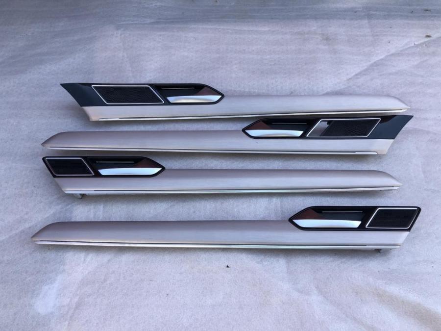

Bună ziua! Vă rog mult de tot să îmi spune-ți dacă este diferențâ între luminile ambientale (trimurile,ornamente sau cum se numesc) de la Passat B8 cu cele de la Passat Variant B8? Vă întreb pentru că am găsit să cumpăr de Variant(Breack) și nu știu dacă se potrivesc la Passat B8 berlină?Mulțumesc mult de tot.
Panourile de usi sunt identice deci ar trebui si trimurile sa fie la fel.
Din cautarile pe Etka rezulta ca au aceleasi coduri. Ai un mesaj PM
