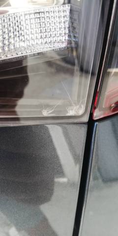

Cureaua se inlocuieste pe garantie. Este defect de fabricatie si se inlocuieste cu una facuta de alt producator. Si a mea a fost inlocuita.
Dupa constatare iti indisponibilizeaza masina pana la inlocuire.Daca pe tine te-au trimis la plimbare schimba service-ul.

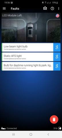

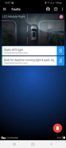

De vreo 2 luni am observat erorile astea ca apar ocazional. In functionarea luminilor nu am sesizat diferenta. Oare ar trebui sa-mi fac griji pana sa ajung sa intreb la service?
Nu neaparat daca se pot sterge. Si eu am constatat erori la fosta, de exemplu dupa spalatorie sau dupa mers pe ploaie sau dupa bataie. Mai tine cont ca OBDeleven este setat in modul de diagnoza agresiva, adica sesizeaza orice eroare, nu pe cele persistente.
Daca erorile persista, nu se sterg sau aprind becuri la bord, da, e de service.

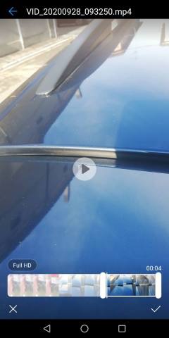

Din păcate videoclipul este respins dar se vede din imagine că la capete există vopsea dar la centru este doar grundul gri. Mă refer la partea dintre haion și acoperiș. Va rog să-mi spuneți dacă aveți și voi acest defect.

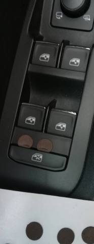

Buton ce creează rezonanță în mers. Trebuia să-l fixez cu buline. L-au schimbat în garanție... cel nou tot are arcul foarte slab și în timp va reapărea zgomotul.

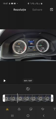

De cateva zile imi tot apare cand si cand o eroare in bord iar motorul isi pierde puterea(2.0 tdi 190).
Potrivit cartii este vorba despre eroare gestiune management motor. Ce ar putea cauza asta? A mai patit cineva?
Nu am putut incarca video. Simbolul galben clipeste intermitent

Fa-i o scanare si posteaza eroarea. Posibil capsula vacumatica turbo.
A fost inlocuit pe garantie un senzor la motor. Se pare ca era defect din fabricatie.
Am patit si eu aceeasi defectiune la masina ca si la colegul dragosbra. Un senzor de inalta presiune, inlocuit pe garantie.
