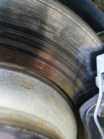

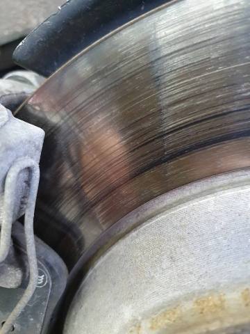

Am fost ieri să schimb anvelopele de iarnă cu cele de vară.
Am făcut poze la discurile de frână de pe spate:
Am dat cu degetul peste discuri și nu am simțit șanțuri.
Așa cum arată discurile, este normal, sau este o problemă și trebuie să trec pe la reprezentanță?

Asa au fost si la mine vizual, insa se simteau vibratii in masina in spate la franare. Daca tu nu simti nimic anormal la comportamentul de franare ,eu zic ca nu are sens.
Prea normal nu pare, sa arate discul asa. Sincer sa fiu, indiferent ca este Kodiaq sau alta masina (nu am patiti la nici una asa ceva) eu cred ca merita monitorizat. Daca placutele nu sunt foarte uzate atunci probabil au ajuns la o zona mai abraziva in compozitia lor. Mai ales daca spui ca nu se simte la deget.

Referitor la discurile de frână spate din postul de mai sus: am fost pe 28 aprilie la revizie la reprezentanța din Piatra Neamț și în urma constatării au spus că schimbă discurile pe garanție. Dar trebuiau comandate piesele care veneau săptămâna următoare și nu mai puteam sta în zonă până atunci.
Au scris și pe factură că trebuie schimbate discurile și plăcuțele.
Dau un e-mail la PBV1 și sunt sunat și invitat la diagnoză/ constatare. Măcar au piesele pe stoc și dacă se confirmă, le schimbă în aceeași zi. Mi s-a comunicat că dacă se constată utilizare defectuoasă (frânări agresive) sunt bun de plată 😀
Si cum constata ei asta? Sunt aceiasi care scrisesera clientului cu dsg ca a condus subturat?
Eu am cumparat de 2 saptamani un Kodiaq an de fabricatie 2019 50000 de km. Dupa ce am plecat de la dealer a crescut temperatura la apa pana la 130 de grade, dupa ce am repornit masina a revenit la 90 de grade. A fost schimbata pompa de apa pe garantie, se pare ca este o problema cunoscuta la motoarele diesel, al meu are 190 ps.
Problema este ca in sistem nu se salveaza nici o eroare eu am facut poze ca sa pot dovedi.
PBV1 a schimbat pe garanție discurile și plăcuțele de frână spate.

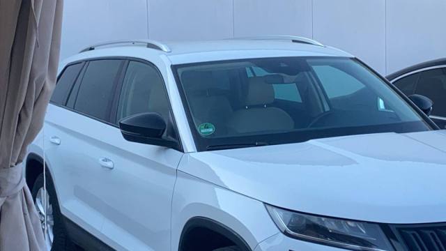

Referitor la elementele cromate din jurul geamurilor, voi cum reusiti sa le mentineti nepatate?
A descoperit cineva secretul?
Multumesc anticipat.
Cel mai mare inamic al lor este spuma activa de la spalatoriile de cartier, unde se folosesc niste concentratii foarte mari de substante, pentru a usura munca spalatorilor. La spalatoriile self service, e mai safe, dar si mai mult de munca.
Daca nu rezista, le infoliezi negre si aia e.
Nu stiu daca se poate ca dupa polishare sa le aplici folie transparenta si sa reziste frumoase.
@Skodiaq21din pacate acele elemente "cromate" sunt de foarte proasta calitate iar petele ramase dupa spalarea masinii nu ies la niciun polish.
Singura solutie este infolierea.
@Skodiaq21 Spăl mașina doar la self service. Nu aplic spumă activă/ soluție contra insectelor din programe. Doar spălare cu detergent, dau peste tot cu mănușa, apoi clătire cu apă osmozată și ștergere cu prosop.
Vara, pentru îndepărtarea insectelor decedate de pe mașină dau cu un fâs-fâs de la Sonax.
Periodic (la începutul sezonului rece) se aplică o protecție ceramică pe vopsea (nu știu dacă se dă și pe elementele cromate).
On 5/12/2022 at 8:44 PM, Skodiaq21 said:
Salutare.
Eu le-am infoliat negre. La fel si ornamentul de la grila fata si oglinzile. Masina este alba deci am dus-o undeva catre look-ul RS-ului (sa zicem). Mie imi place cum arata si asta e destul :) . Am vrut sa fac si barele longitudinale dar baietii au zis ca nu pot da garantie la alea si ca o sa se desfaca. Nu am insistat pt ca folosesc suporti de schiuri si alte agregate de-asupra.
