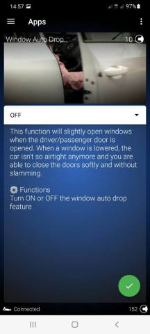

Am si eu o problema cu masina ridicata saptamana trecuta. Trebuie sa imping/trag destul de tare usile(sofer si pasager) pentru a se inchide. Am fost la reprezentanta si mi-au zis ca e din cauza presiunii din interior si mi-au aratat ca usile se inchid usor cu geamurile deschise. Masina are si protectiile care ies din usi(family pack). Este normal? Asa fac toate sau sa merg si in alta parte?
La toate masinile noi ce le-am avut usile trebuie trantite mai tare in primul an de folosinta, pana se mai lasa chederele.
Multumesc de raspuns. Din ce am mai citit...am inteles ca o parte din vina o are si arcul de la protectia care iese din usa.
Astept sa vad daca se mai lasa...uneori trag si de trei ori de usa ca sa se inchida si nu sunt obisnuit cu Mercedes sau BMW. Am avut o Octavia 3 si totul mergea lin acolo.
Este normal. Dupa ce te vei obisnui, vei doza corespunzator forta de tragere/impingere.
Este corect ca existenta protectiei necesita aplicarea unei forte mai mari (fara ea se inchide mai usor).
Pentru "problema" ta exista chiar o aplicatie in obdeleven 🙂
Multumesc de info...dar masina mea are o problema. Am fost azi si am verificat cu cei de la Avia un alt Kodiaq(cu family pack) si usile se inchid mult mai usor. M-au programat saptamana viitoare.
