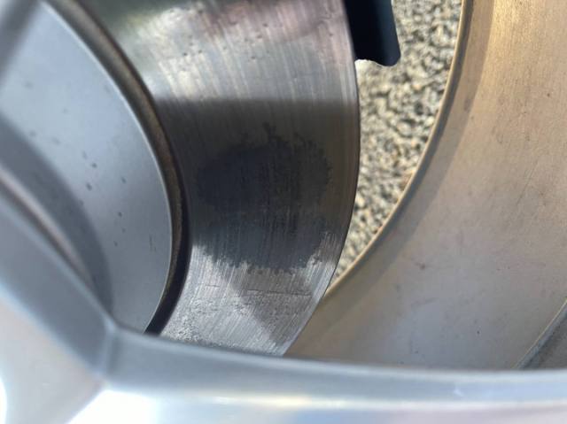

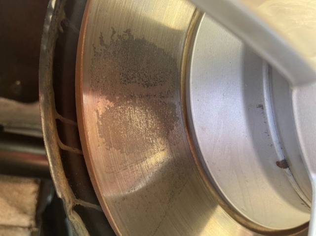

Legat de frane.... da se pare ca ferodou din placutele ramane pe discuri, lucru ce creaza zgomote si posibil vibratii.AAE29D97-1E00-40D1-8AE2-DC4CAEB0358A.thumb.jpeg.66992901817e53cb9dd82ee97b7059f7.jpeg5BFBB940-DFA7-4223-8057-9E71B2967C0F.thumb.jpeg.ecb936b2964bb51aed22be39bc1bc7cb.jpeg

@emihai90 Eu tot intreb legat de frane,insa nu am nici zgomot (cel putin nu am fost eu foarte atent)si nici nu am vazut sa fie ca si la tine in poze. Ce e drept discurile de pe spate arata mai ciudat decat discurile de pe fata,in sensul ca mi se pare ca au ceva depuneri pe ele insa nu sunt asa vizibile ca si la tine.
