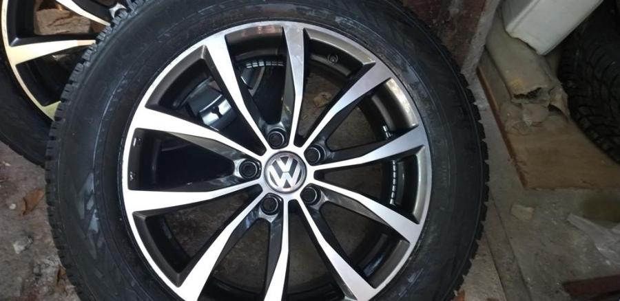

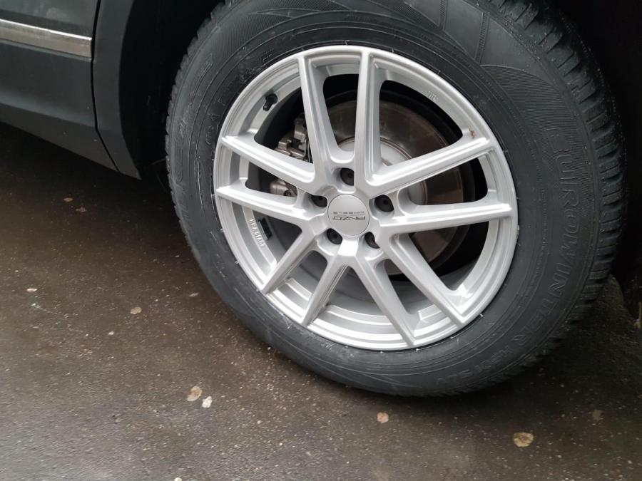

Asa arata roata  CU 7J/R17/ET40/CB57.1 , cu Nokian WR4 SUV 215/65/17

Jante cu 7x18 sunt doar doua modele la producatorii principali: AEZ Steam si MAK Wolf a colegului in poza de mai sus, in diverse tipuri de finisaje, polishate, argintii, etc.
Varianta 8x18 nu exista in COC, desi e cea mai comuna la producatorii de jante.
Analizand cele de mai sus, pentru latimi de 8J corespondenta ar fi ET41 (uzual la producatori este ET42).
O sa merg pe combinatia 8x18ET42 si 235/55 R18.

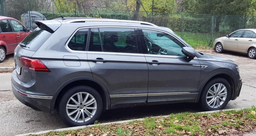

Tiguan 2019 R-line 2.0 150cp:
Jante OEM New-York 18" (de pe Tiguan 1) achizitionate SH, dar arata ca noi.
Anvelope noi Goodyear UltraGrip Performance SUV Gen1 235/55/R18

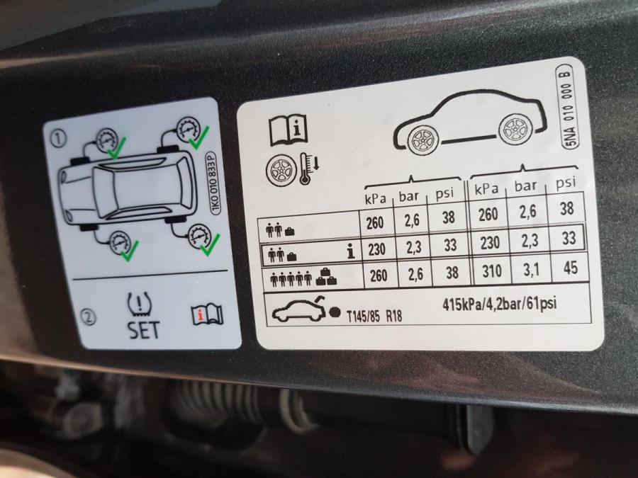

O intrebare as avea si eu: ce presiune folositi? Vad ca se recomanda 2.6 bar sau 2.3 bar (pt comfort). Eu am pus 2.4 pt ca 2.3 mi se pare cam putin pt masina.
Pe Allspace bitdi am doar doua seturi de valori:
- la 2 persoane, 2.5 atm față si spate.
- mașina plină, 2.8atm față si 3.3atm spate.
Presiunea pe rezervă nu am, bitdi e doar cu kit de pană.

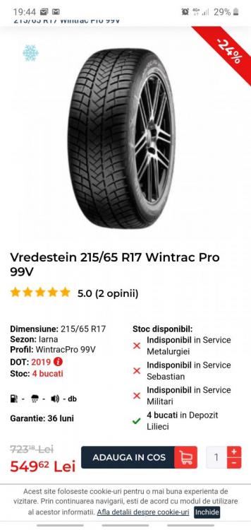

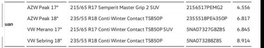

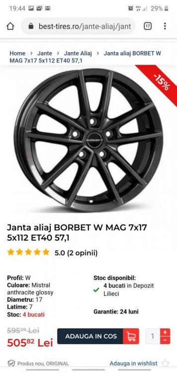

Vin acum si va cer si voua parerea cu privire la jante + cauciucuri de iarna pentru tiguan. Voi merge pe r17  pentru mai mult comfort si am de ales dupa cum urmeaza:
1. Oferta pbn jante azw peak plus semerit master grip la 4556 sau
2. Aftermarket borbet w mag plus vredestein wintrac pro la 4200 plus senzorii de presiune.
Voi pe ce varianta ati merge?Screenshot_20200101-194427_Chrome.thumb.jpg.db2262d72afade3812539718e68fccab.jpg
Modificat de cataxyx
Nu mi se pare justificat pretul mare pt michelin atata timp cat masina pe timp de iarna nu va fi folosită foarte mult. ( de ex passat-ul din 2005 din familie are 120.000 km, iar golful 5 tot 2005 are 180.000 km).
As vrea ceva ok dpdv calitativ dar nu la un pret exagerat. am citit o evaluare a mai multor tipuri de anvelope si vredestein parea ca ar fi ok. Va las mai jos un link in acest sens.
https://www.promotor.ro/stiri-auto/anvelope-de-iarna-2020-care-sunt-cele-mai-bune-pneuri-de-iarna-18623208
Borbet Silver si Michelin Alpin.
Nu conteaza câți km le folosești ci doar performanța lor, un plus de aderență intr-o situatie critică e tot ce ai nevoie. Nu am ales niciodată anvelopele dupa preț, e ultimul criteriu... contează dry/wet/braking/zgomotul...
Testele de envelope trebuie "citite" impreuna cu dimensiunile testate, latime/talon/diametru, altfel se modifică rezultatele, la alt talon anvelopa are alta deformatie si implicit alt răspuns. Faptul ca testul din link nu specifica dimensiunile (sau ca e posibil sa fi testat masini diferite cu dimensiuni diferite) deja ma gândesc la o mare varză a rezultatelor. Toate testele anuale germane se fac pe o singura marime montate pe aceeași mașină.
Ca o paranteză, vad ca acum setul Sebring de 18 este 8900lei, le-au mai venit alte gânduri, anul trecut cand cautam eu era 9900. ?
