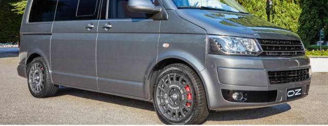

Si eu sunt in cautare de jante pentru iarna, ma tenteaza modelul de la OZ...

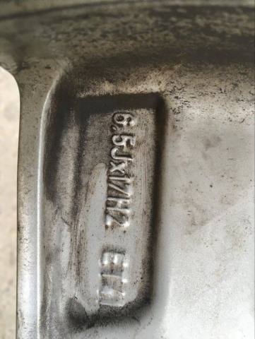

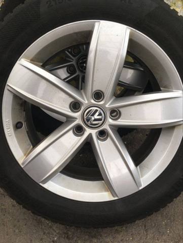

Salutare. Sunt proaspăt proprietar al unui Tiguan 1,5 TSI, 150 Cp, tracțiune 4x2, fabricație 2020. Sunt novice în domeniu, deci sper să mă ajute cineva cu informațiile adecvate. Vreau să cumpăr jante și cauciucuri de iarnă și caut diferite oferte(variante). Astăzi cineva mi-a oferit un set de jante  cu următoarea dimensiune 6,5 J x 17 h2 ET 41, spunându-mi că ar fi de pe ultimul model de Passat și că merg pe Tiguan.  Din fabrică mașina a venit cu următoarele dimensiuni ale roților: 215/65/R17  99V/7,00J X 17. Am citit destul de atent topicul acesta și nu am găsit informații care să îmi de-a de înțeles că și o astfel de dimensiune a jantelor ar fi compatibilă cu Tiguanul meu. Prețul e unul destul de bun. Jantele arată impecabil, fără nicio zgârietură și mă simt cumva tentat, chiar dacă nu sunt noi.
Precizez că la reprezentanța de unde am luat mașina mi s-a spus că dacă nu iau aceeași dimensiune ca la jantele cu care a venit din fabrică, compatibilă ar fi doar varianta 215/65/R17 , 6,5 J, ET 38, cel mult. M-aș bucura dacă cineva mă lămurește.

Ti-a zis bine dealerul. Pot fi puse si 6.5Jx17 ET38 cu 215/65/R17.
Daca le iei pe cele de Passat cu ET41 vor sta mai in interior putin, dar se potrivesc.
Uite aici si o comparatie in detaliu despre diferente. In partea de jos iti sunt descrise diferentele:
https://www.wheel-size.com/calc/?wheel1=215-65-17X6.5ET38&wheel2=215-65-17X6.5ET41&fcl=50mm&wcl=30mm&scl=50mm&sr=0mm
Bafta!
