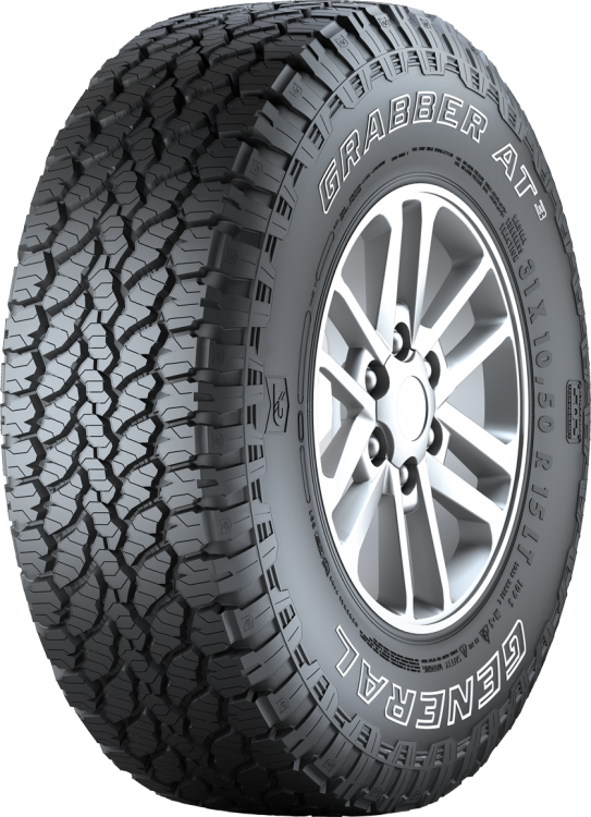

Pt noul Tiguan 2016-, echiparea cu jante de 18 este cea mai intalnita. Dar sunt foarte multi care merg si cu 19 sau 20. Pentru cei care au dimensiunea 235/55/R18, echipare standard pt highline, sau mai mari, nu prea existau optiuni privind echiparea cu anvelope all terain(50% on/off road). Cei de la Generat Tires au speculat si au scos anul asta noua anvelopa General GRABBER AT3 intr-un numar mare de dimensiuni pe care concurenta nu o produce:https://www.generaltire-tyres.com/car/tyres/summer/suv/grabber-at3
O sa testez si o sa revin cu impresii!
Chiar sunt curios de impresii, astept cu interes parerile! :D
