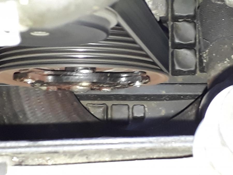

Salutare! Ca sa nu mai deschid alt topic am zis sa postez aici, legat de probleme cu compresorul. Asta vara nu imi mai baga aer rece, am fost la un service unde au depistat ca fulia se blocase. Am schimbat-o, iar zilele acestea am avut o surpriza ca unul dintre cele 3 nituri s-a slabit. Care sa fie problema si cum il pot strange fara sa desfac compresorul? Din cate am observat este strans prin capsare si nu infiletare? Are ceva daca merg asa cu el pana la schimbul distribuției, cand schimb cureaua de accesorii? Am sa atasez o poza. Nitul din dreapta pozei. Multumesc!

si daca nu are erori stocate, ai probleme cu electrovalva sau surub slabit la fulia compresorului
daca surubul este slabit, pana se strange la loc fulia se invarte dar compresorul nu?
cine a umblat a zis ca era desfacut si l-a infiletat dar se pare ca nu prinde, se strica filetul? se repara/schimba ceva piesa sau tot compresorul?
are legatura span-ul cu problema cu surubul, sunt legate?
