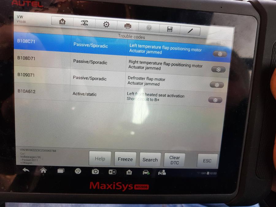

buna .iata inca o minunata problema la dragul meu passat(dupa ce anul acesta am schimbat volant ambreiaj(4500 ron) reparat cutia de viteze(s.au rupt pinioanele de pe a 4-a si a 6-a..1700ron) distributie ,placute frana,ulei si filtre...deci am investit ceva banuti. am observat ca scaunul de la sofer cand pornesc incalzirea in scaune merge 1 min aprox apoi se opreste...am pus testerul si am gasit aceste erori( poza) .mecanicul a spus ca e rezistenta care e dusa si trebuie dat jos scaunul ,tapiteria(scaune sport din mat textil nu piele) si schimbata...toate bune si frumoasa pana am aflat pretul la rezistenta (1550 -1800 ron in functie de unde o comand) intrebarea mea e oare nu poate sa fie alta cauza sa nu ajung sa dau atatia bani? mi se pare enorm de scump...scaunul cand merge incalzeste peste tot dar mi s.a spus sa nu il mai pornesc ca risc sa se arda spuma de la scurt sau sa i.a foc.... legat de motorasele respective de la clima sunt in jur de 500 ron bucata plus trebuie dezmembrat mai tot bordul din ce am inteles. multumesc:)
pentru motorasele stanga dreapta nu se da bordul jos si costa 250 lei fiecare pe valeo, pentru scaunele incalzite cred ca nici amcar nu a verificat continuitatea rezistentelor din scaune,
