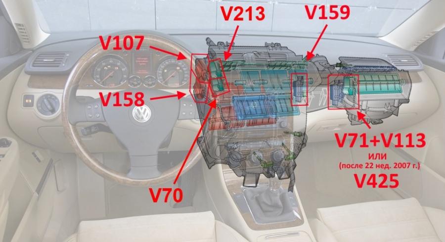

Nu mai deschid alt topic. Ma poate indruma cineva sa ajung la motorasele ventilatiei? La diagnoza mi-a zis ca doua nu functioneaza, din cate imi dau seama la picioare stanga nu baga aer si gura din dreapta din bord. Ma gandesc sa fac eu o carpeala poate se deblocheaza si merg sau sa cumpar de la dezmembrari. Stiti cumva codurile? Sau un pont sa ajung la ele, un link, o poza ceva cu pozitionarea lor pe aeroterma. Si inca ceva : senzorii de parcare pot fi de mai multe feluri la passat 7 cu rns315 si 8 senzori?
am patit si eu aceeasi problema cu ventilatorul. am cumparat unul la mina a doua si l am schimbat singur(lucru de o ora pt neinitiati) si acum e in regula.de regula odata cu ventilatorul se deterioreaza si regulatorul de viteze. mentionez ca l am cumparat de pe eBay cu 48euro

poti pune servomotoare SH ... recomand Valeo - noi.
ce inseamna senzorii de parcare pot fi de mai multe feluri la passat 7 cu rns315 si 8 senzori?  Nu, toti sunt optici - la 8k - la cele cu 10k sa 12k - apar si senzorii de PLA.
Poftim o poza sa iti faci o idee, despre amplasarea servomotoarelor
Azi mi-a gasit "scurt sau intermitent" un senzor pe bara fatza "pe colt". L-a comandat si cand ajunge demonteaza bara. Este rns315 parkhilfe 8k . Daca-i numai firul si nu il poate returna il pastrez. Dar cred ca ia apa ca nu face figuri tot timpul.

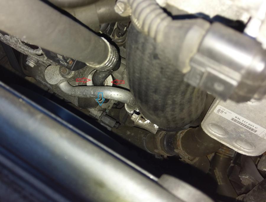

Am observat zilele trecute ca una dintre conductele ce iese din compresorul de AC este plina de broboane de condens pe toata zona metalica(lucru normal zic eu).
Totusi, in poza de mai jos, acolo unde sunt sagetile rosii, pe acea flansa, apare umezeala care din cand in cand picura pe compresor(sageata albastra). Din ce am putut sa imi dau seama pare apa dar m-am gandit totusi sa va intreb daca este normal.
Presupunerea mea este ca ventilatoarele sufla aer cald dinspre radiatorul de racire spre acea teava care rece fiind favorizeaza aparitia condensului. Dar, este doar o presupunere logica si nu bazata pe cunostinte mecanice. Prin urmare va rog sa imi spuneti ce credeti despre aceasta situatie.
Modificat de identitate78
Si eu am incarcat instalația cu freon acum o luna și zilele astea când a fost foarte cald nu mai băga rece aproape deloc, maine merg la service sa vad cat freon mai e in instalatie, apoi o sa verific compresorul.
verifica electrovalva, compresorul, etc
