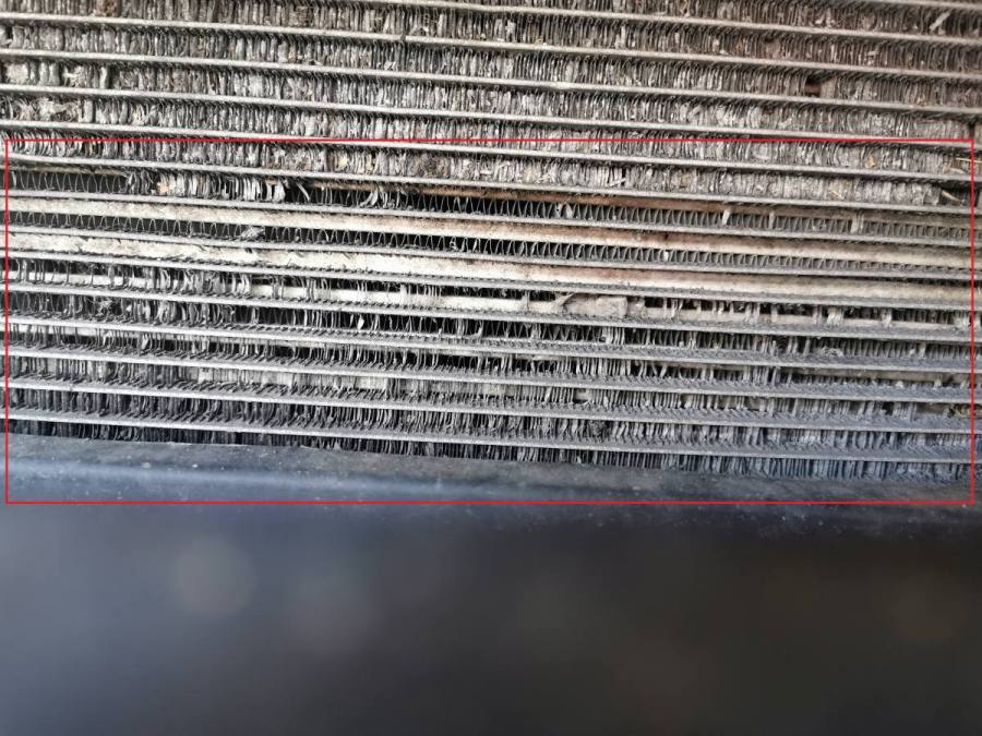

La ultima revizie mi-au facut cei din service si o inspectie si au tot batut moneda pe partea de climatizare: "Ca daca mai raceste, ca o sa va lase in curand, ca condensatorul de AC obtureaza fluxul de aer prin radiator in anumite zone, etc.".
Concluzia lor a fost sa il inlocuiesc si avand in vedere ca devizul este in jur de 2600 RON as vrea sa ma interesez putin inainte de a "purcede".
1. Ce parere aveti de starea lui? Zona incercuita nu mai prezinta niciun fel de "foite/aripioare" intre traseele orizontale de agent refrigerant. Ceea ce se vede sunt cele ale radiatorului de antigel. De asemenea in partea de sus a zonei incercuite dupa cum se vede acele "foite" sunt deteriorate blocand intr-adevar fluxul de aer. Eu nu am avut pana acum nicio problema pe partea de racire dar nici nu as vrea sa ma lase brusc, eventual in concediu.

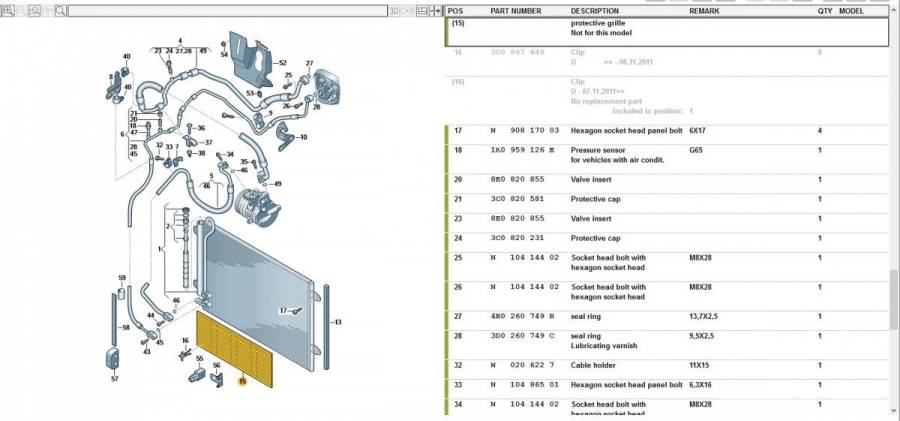

2. Am gasit in ELSA o grila de protectie a condensatorului de AC dar se pare ca nu este facuta pentru piata din EU. Stiti ceva despre ea? Cod de piesa, eficienta daca cumva are cineva?
L.E. Am gasit pana la urma si codul piesei si al clipsurilor. Pretul este in jur de 50 RON.
Modificat de identitate78
Grila aceea protejeaza doar conductele de freon, nu si fagurii. E undeva in jur de 50 de lei, e din plastic si se fixeaza cu niste cleme tot din plastic.
Nu gasesc codul acum dar revin.
La aripioarele de racire poti folosi un pieptane facut pentru instalatii de ac.
Poti detalia te rog ce reprezinta poza postata de tine?
L.E. Intr-adevar, am vazut niste poze cu acea grila montata si protejeaza doar traseul de freon. De altfel este normal pentru ca daca s-ar aseza peste "aripioare" ar obtura fluxul de aer prin radiator.

Daca schimbi condensatorul de ac si vrei sa-l protejezi, eu as lua in considerare montarea unei plase in spatele grilei inferioare.
Pieptenele te ajuta la indreptarea acelor aripioare de racire, unde este posibil.
Am inteles.
Din pacate la mine 3-4 randuri la mine in partea de jos lipsesc cu desavarsire asa ca nu prea am ce indrepta.
Deasupra celor lipsa am 1-2 randuri ce ar putea fi indreptate dar voi vedea in functie de decizia de a inlocui condensatorul sau nu.

Este radiatorul original al masinii ? Cati km ai ? Intreb pentru ca radiatoare in starea asta am vazut preponderent la masinile cu rulaj mare
225.000Km, da, este cel original si are 7,5 ani.
3C0 820 746 e codul pentru grila si 3D0 867 646 pentru clipsuri.
@kkhheellooscula aia de indreptat aripioare este inutila la radiatorul auto.
pt ca nu ai loc sa bagi "pieptanul", lamelele fiind verticale si mici.
se foloseste la AC de acasa.
@identitate78 lamele rupte = schimb de caldura mai slab. nu cred ca se opreste AC dar lucreaza mai mult/randament scazut.
@BadGrandpa masini care ruleaza repede (autostrazi). daca faci multi km in oras nu ai parte de asa ceva

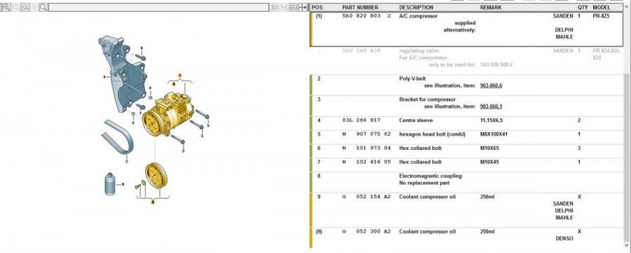

Urmeaza sa schimb radiatorul de AC si ma interesa sa schimb si valva pe care ai schimbat-o tu acum vreo 2 ani. Eu nu am nicio intarziere la pornirea AC dar ma gandesc daca tot se umbla acolo sa o schimb.
Ai spus ca ea se comanda pe baza codului compresorului dar spune-mi te rog cum se numeste?
Merci!
Vemo era singura marca disponibila pentru compresorul meu
@EEXCALADE Denumirea tehnica a valvei ma interesa nu producatorul.
Merci!

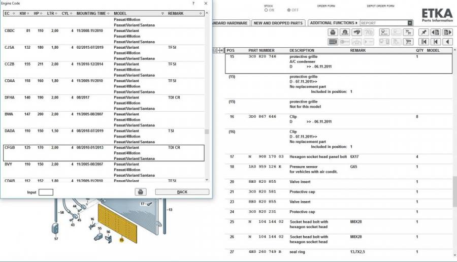

In ETKA, folosind filtrare dupa VIN-ul meu imi apare astfel:
Este posibil sa nu am aceasta supapa regulatoare? Ca modelul meu de compresor sa nu aiba nevoie?
Merci!
La varianta OE valva vine doar impreuna cu compresorul
