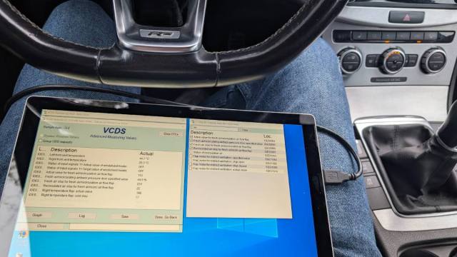

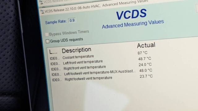

Am facut screenshots, sper sa fie de ajutor. Dar pe site arata si unde este pozitionat fiecare motoras.
Dupa orice schimbare de motoras trebuie facut basic settings din vcds. Sau macar resetare cu econ + aer fata.

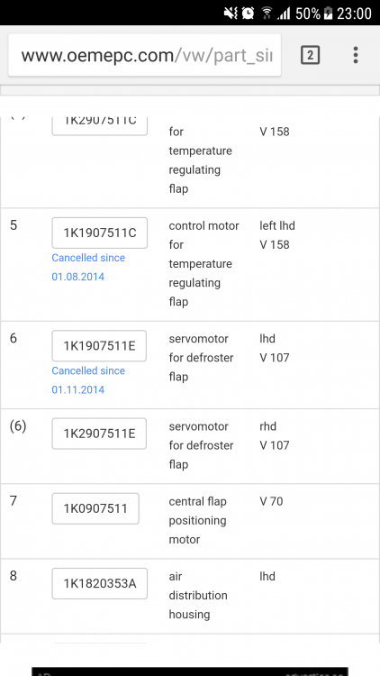

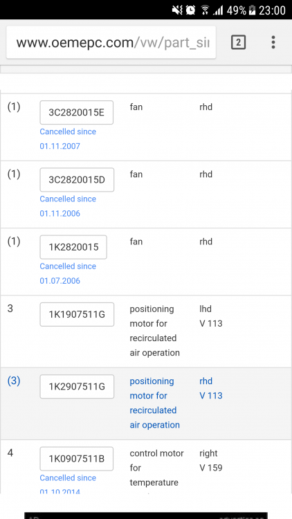

Salutare, probleme am avut și am și acum cu căldura, am schimbat ceva timp în urma v158 și V70 a funcționat o vreme și iarăși  cu venirea frigului bag de seama ca nu am căldură pe partea dreapta, am făcut scan cu vcds și am eroare pe v158 care este pe partea stingă, dar rece pe dreapta, am o mare curiozitate cu ce ai postat adică fiecare motoraș vine cu un cod, dacă eu din neglijenta nu respect poziția și codul respectiv adică în locul lui v158 montez V70 funcționează la fel ori fiecare e cu locu lui?
MAi nou, daca o sa te duci la magazin sa cumperi un motoras o sa vezi ca toate au acelasi cod si pe original vin fara levierele de actionare, daca o sa cumperi setul de leviere le ai pe toate de pe masina. deci nu conteaza care si unde le pui, doar levierele de actionare sa fie cele corecte.
LA tine ai calorifer infundat, daca baga rece pe dreapta si motorasul V159 functioneaza corect.

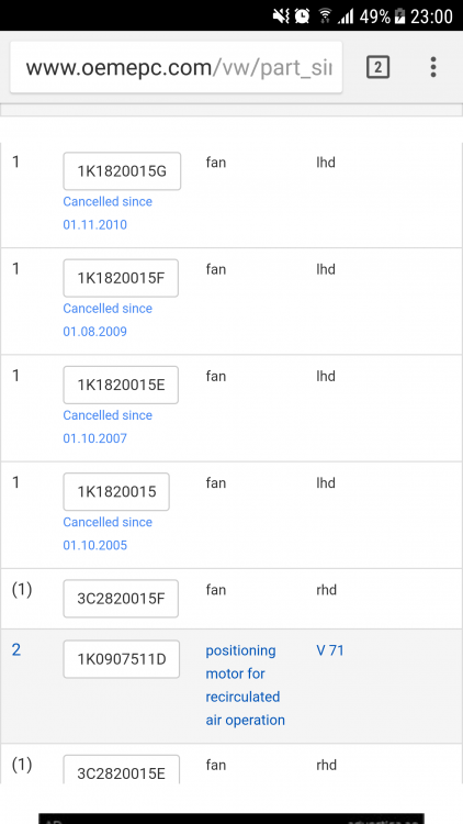

Ai cumva webasto pe masina ? Si baterie suplimentara in portbagaj ?
Galben Casian - daca aeroterma se invarte dar nu ai flux de aer la grile insemna ca ai v71 sau v113 cu probleme (cele care inchid - deschid clapetele de recirculare a aerului). Am patit la fel, cand am bagat in marsarier a trecut automat pe recirculare insa clapetele (ambele de la recirculare) au ramas inchise asa ca aeroterma nu avea de unde sa traga aer ca sa il bage in masina. Poat te ajuta, (dar doar daca aeroterma functioneaza). Ar fi bine sa faci o diagnoza.

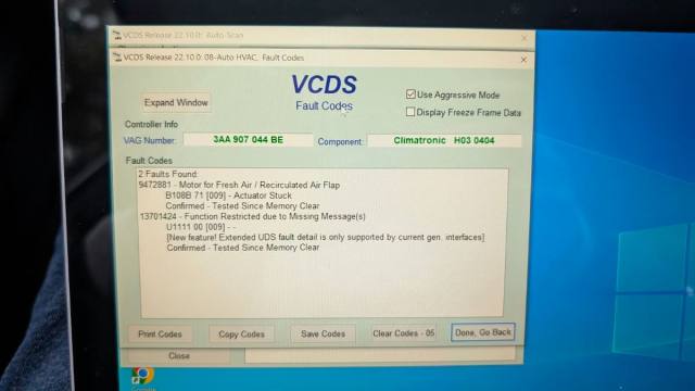

Recent am observat ca butoanele panoului de clima nu mai raspundeau corespunzator la comenzi, atunci cand apasam butonul OFF, se reactiva singur; s-a intamplat lucrul acesta la cateva apasari, apoi problema a disparut. Apoi am observat ca dezaburirea lunetei nu mai functiona (ledul se Aprindea) si am inlocuit siguranta (pozitia 32), desi cea veche era buna. Mentionez ca am facut inlocuirea sigurantei avand contactul pus. Panoul climatronic raspundea la restul comenzilor. Dupa ce am verificat si alte sigurante, panoul nu se mai aprinde deloc. Am scanat cu OBDeleven si am atasat rezultatul mai jos. Ma puteti ajuta? Multumesc!
Passat b6 rezultat scanare.txt

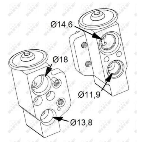

Ma poate ajuta cineva , am comandat ieri electrovana  NRF 38450 pentru compresorul meu Hella 8FK 351 322-841 iar cei de la AutoKarma îmi zic ca nu-i compatibila, oferindu-mi una aproape dublu la preț. Așa mai pun ceva și schimb tot compresorul. Se găsește ceva mai de buget compatibil?
în urmă cu 20 ore, florilar1 a scris:
Cand consumul electric, presiunea si sarcina pe compresor sunt ok dar nu scade presiunea pe joasa, vinovata este valva de expansiune (agata).
Valva este al doilea punct de separatie intre presiunile de joasa si inalta.

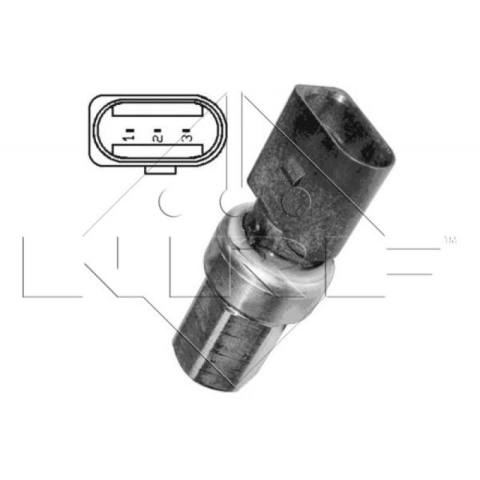

Acum vad ca este alta piesa fata de ce am comandat eu, am gasit supapa expansiune clima NRF 38417 si am sa comand si comutator presiune AC NRF 38935.
