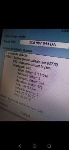

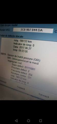

Va salut.Daca ma puteti ajuta si pe mine.Am urmatoarele erori,ac nu porneste deloc,am scos freonul,am bagat noul senzor de presiune g65,am reumplut cu freon si ac.ul tot nu vrea sa porneasca.tevile sunt reci.Mentionez ca ventilatorul mic nu imi merge deloc,am schimbat din dezmembrari a mers cateva luni si acum iar nu merge.Dupa aceasta operatiune sincer nu am sters erorile ca nu avea tester baiatu ala,sa fie oare asta cauza sau acel ventilator? cu ce sa incep?
Un prieten cu un CC a patit la fel. A pus aftermarket nou si tot nu pornea. A pus original si a mers.
Tin minte ca nu era mare diferenta de pret intre original si aftermarket.
Daca ai posibilitatea, fa un test cu senzorul pe original( de pe alta masina eventual) si vezi daca merge.
As face un test cu un senzor de la dezmembrari,din ce stii merge montat la fata locului sau iese mult freon si mai intai trebuie scos freonu?
Nu se pierde freonul la montat/demontat. Daca o sa ai aceeasi eroare, verificati cablajul

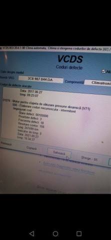

Salutare Al Bundy,din nou probleme v70,am demontat ce trebuia să ajung la v70(am mai făcut-o de vreo 3 ori tot cu ajutorul vostru)ptr că nu mai baga cald,v70 functionabil doar că era puțin deplasat de pe poziție problm am observato la pîrghia care iese din caseta avea crăpat capătul unde se unește cu v70,am încercat să o scot doar că a ieșit și din caseta și nu pot so mai introduc din cauza unui șurub și un cablu care pare a fi un fel de masă,întrebarea este dacă desfac acel cablu exista șanse să stric ceva,sau cum sa fac.IMG_20201021_231307.thumb.jpg.69107612a05042091b4d01802334aeb6.jpg
Salut.Am o problema legat de directionarea aerului .Nu îmi vine la picioare ambele părți și nici pe centru.V 70 este cel ce muta direcția aerului ??Sau ce face el?Mulțumesc.!!!
Fa o diagnoza si posteaza erorile de pe climatronic
On 28.12.2021 at 11:10, Dragomir Valerian a scris:
Salut, sincer nu știu ce face acest V70 dar avînd eroare pe el și nici căldură am îndrăznit sa întreb, Dar nu este greu sa afli exact ce face V70. Succes
V70 nu are legatura cu calduea. V158 si v159 au legatura cu caldura.
V70 are treaba cu directionare flux aer
Salut, uite ca nu știam dar după ce l-am reglat am avut căldură pe viitor știu ce am de făcut mulțumesc mult și SĂRBĂTORI FERICITE și UN AN NOU CU SĂNĂTATE
