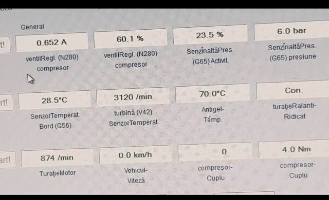

La mine e compresorul stricat ? Audi B6, cei de pe audiforum sunt cu nasul pe sus.
Nu-mi baga rece deloc, nu am erori pe climatronic, freon am incarcat 500 de g cat e nevoie.
