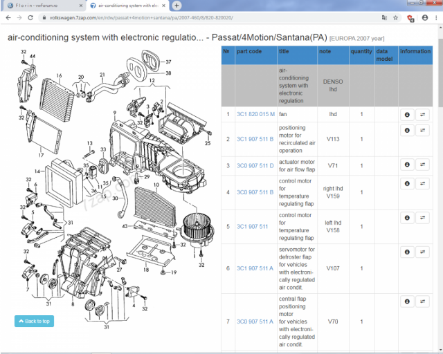

Simplu. Le pozitionezi pe aer proaspat de afara si scoti mufele. Acest lucru este pt ca tu ai cumparat un panou de comanda, care nu e compatibil cu masina ta....de aceea te-am intrebat ce cod avea cel original....trebuia sa cumperi unul compatibil
florynbadescu
costy 1978>>
Uite aici o schema>> tu trebuie sa scoti mufele de alimentare ale servomotoarelor v113 si v71 (nr. 2 si 3 ) si sa pozitionezi manual clapeta de aer proaspat pe deschis si pe cea de aer dinspre habitaclu pe inchis si astfel vei avea aer la gurile de ventilatie. Pentru asta trebuie sa dai torpedoul jos si deasupra aerotermei vei gasi ce ai nevoie sa desfaci, iar pentru a avea acces la mufele de alimentare ale servomotoarelor va trebuie inlaturata si piesa cu nr 12 (este un plastic care tine in pozitie v113 si v71.

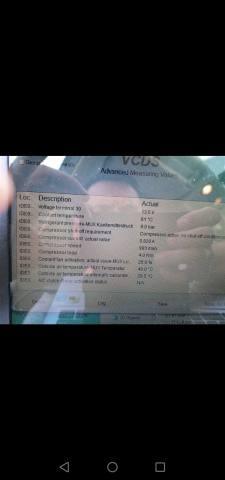

Buna ziua, am un passat b6 combi, an 2010, motor CBAB... De vreo luna nu îmi mai baga rece deși în aprilie am făcut asa zisa revizie(încărcare, ulei etc)... Compresorul pleacă, ventilatoarele lafel, consumul creste... Știe cineva ce ar putea fi?
Presiune fără clima pornita... 5,2 bari
Vă mulțumesc anticipat
