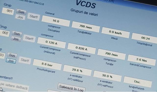

Cu Vcds se pot vedea valorile pe valva si pe compresor daca fac presiunea optima fiecare in parte,?chiar daca valva nu este noua.. Sau poate fi filtrul(uscatorul)?

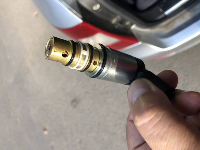

Atasez si poze cu valva pusa anul treecut si data jos ieri. Daca era ceva in instalatie nu se vedea ceva si pe sita valvei sau in capatul ei?

Se pare ca tot supapa este cu probleme,La cea data jos de pe masina(poza din postul anterior)am pus doua fire pe bateria masinii si doua pe pinii valvei si nu pleaca..se poate masura cumva cu multimetrul?
Se poate....dar daca nu acționează,  verificarea nu are valoare
Nu face nimic(moarta).. cea pe care am pus-o pe masina tine 80-90% presiune. Tot asa am testat-o. Inca functioneaza sa zic binisor,uneori aerul nu e chiar ce trebuie,sincer ma gandesc ca am avut ghinion si am prins una care nu mai tine chiar asa bine presiunea in doar o vara si cea data jos,cumparata vara trecuta s a prajit de tot intr-o vara...Ciudat..
Era bun si un test cu vcds-ul pentru valori si totusi cred ca voi incerca si o a treia supapa,Nu stiu daca pot face din doua una intreaga.Cred ca daca erau probleme mai grave, compresorul nu ar mai fi plecat cu supapa refolosita...Merge dar usor intermitent(uneori aerul pierde din iuteala)..dar merge.

Cristi sincer si eu ma gandesc la varianta asta. Am resuscitat valva data jos din poza de mai sus care era moarta.Era blocata dar nu ma intreba de ce se blocase. I am desfacut varful,i am dat sita alba jos,am dat cu spray de frana  si a inceput sa lucreze si sa inchida perfect.
Repet,nu am vazut mizerie sau urme de span fin..Poate ca loturile mai vechi erau mai calitative,un coleg de aici avand Termotech de 6 ani pe masina.

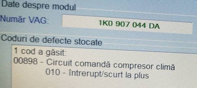

La scanarea cu VCDS am avut codul de eroare circuit deschis pe electrovalva (*cea la care am ramas cu mufa in mana) si am dat comanda de alta noua; la service au demontat compresorul de pe instalatie (era cel din fabrica, nu s-a intervenit niciodata la el); au incercat sa scoata electrovalva din el, dar surpriza era blocata, cu semne vizibile de oxid; mi-au recomandat sa caut unul SH, dar am refuzat, si am dus compresorul la un mecanic de incredere care a scos zeama din el :), si mi-a schimbat electrovalva.

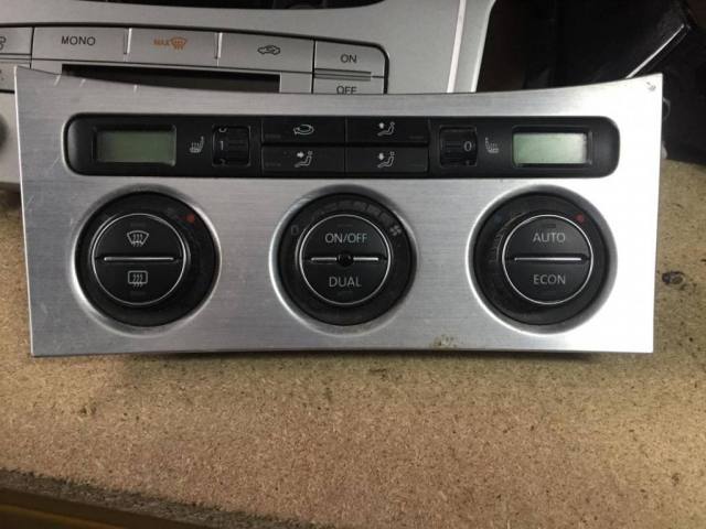

Am si eu o problema cu panoul de clima, cand este pe LOW (16grade) imi baga AC iar daca ii cresc valoarea la 16,5 grade imi baga caldura maxim. Am pus-o pe un tester acum ceva vreme si imi citea temperatura din habitaclu -30 de grade (in momentul in care ii cresteam valoare) si de aceea cica ar baga caldura. S-a mai confruntat cineva cu aceasta problema? Trebuie schimbat senzorul de temperatura? Unde se afla el?

In panou, caz in care se schimba panoul. Dar mai bine pune o poza cu blocurile de masura, sa vedem exact daca acesta e senzorul vinovat

Senzorul de temperatura este in centrul butonului de On/Off- Dual din panoul de clima (daca demontezi o sa vezi ca are 3 fire). Eu am avut un fir dezlipit si l-am reparat la un electrician.Din pacate daca nu mai functioneaza nu gasesti de cumparat separat ci doar panou clima cu totul asa cum a zis si Florin.
Se deface si se verifica,  mai rar cazuri cu banda rupta. Oricum, se verifica inainte daca acesta e de vina

Inlocuit supapa presiune,de data asta am pus Vemo. Dupa inlocuire fara VCDS aveam 16 bar presiune pe ceasul aparatului cu care s a facut incarcarea cu freon,(ceasul rosu)asta in ralanti.Pe cel albastru era exact la jumatatea zonei verzi unde arata si gradele respectiv 5 grade. Temperatura exterioara 34-35 aproximativ.Totul pare ok face frig bine,sunt multumit si sper sa tina mai mult decat cele inlocuite in verile trecute de la Thermotech.
Cred ca sunt ok valorile si ma face sa cred ca o instalatie murdara sau un compresor pe moarte nu mai facea 16 presiune cu orice supapa noua montata sau facea o presiune prea mare din cauza mizeriei de pe instalatie. Voi ce parere aveti?
