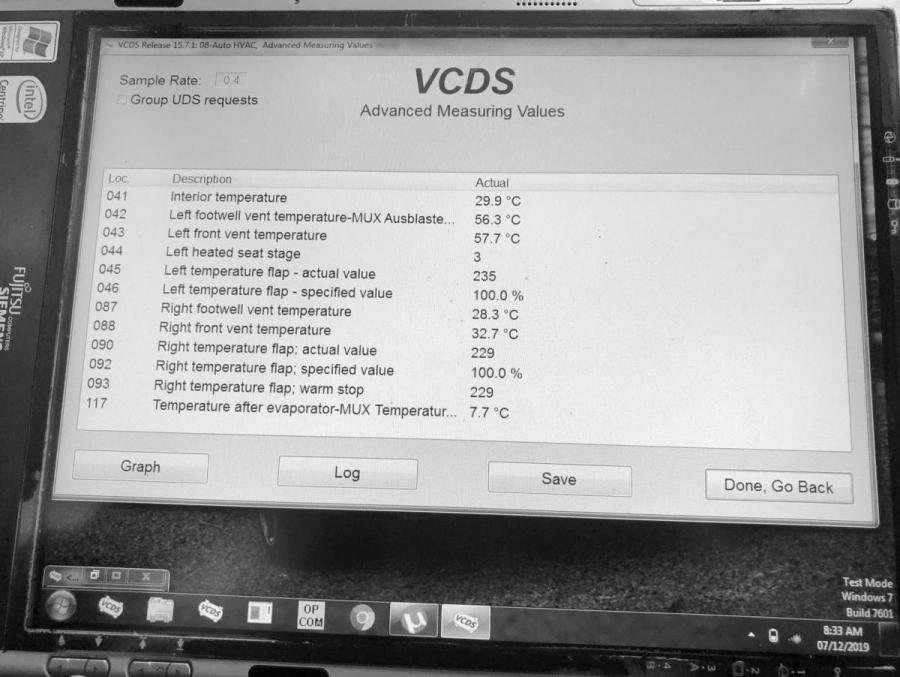

La valorile astea,sa incerc sa inlocuiesc caloriferul?In VCDS imi arata ca motorasele fac cursa corect.Ca si piese am gasit calorifer Thermothec,Van Wezel si Denso pt codul 3C0819031 si kit-ul de coliere si garnituri 3C0898380.Imi poate confirma cineva daca piesele se potrivesc la masina mea?Serie sasiu:TMBJF73T3A9044718.

Dacă servomotoarele lucrează, temperatura este corect afișata, etc... Atunci este de la Calorifer. Denso este ok

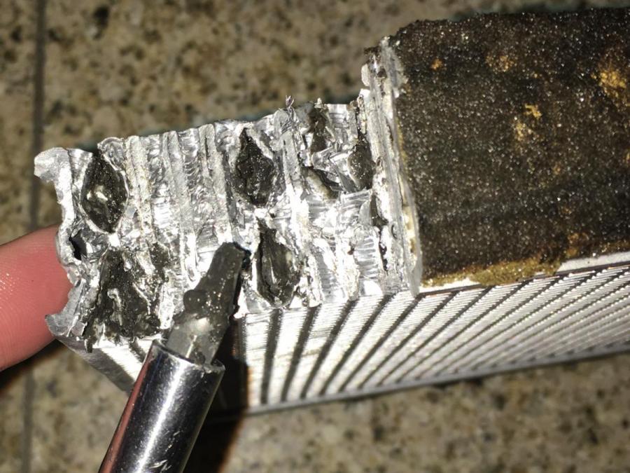

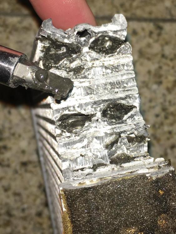

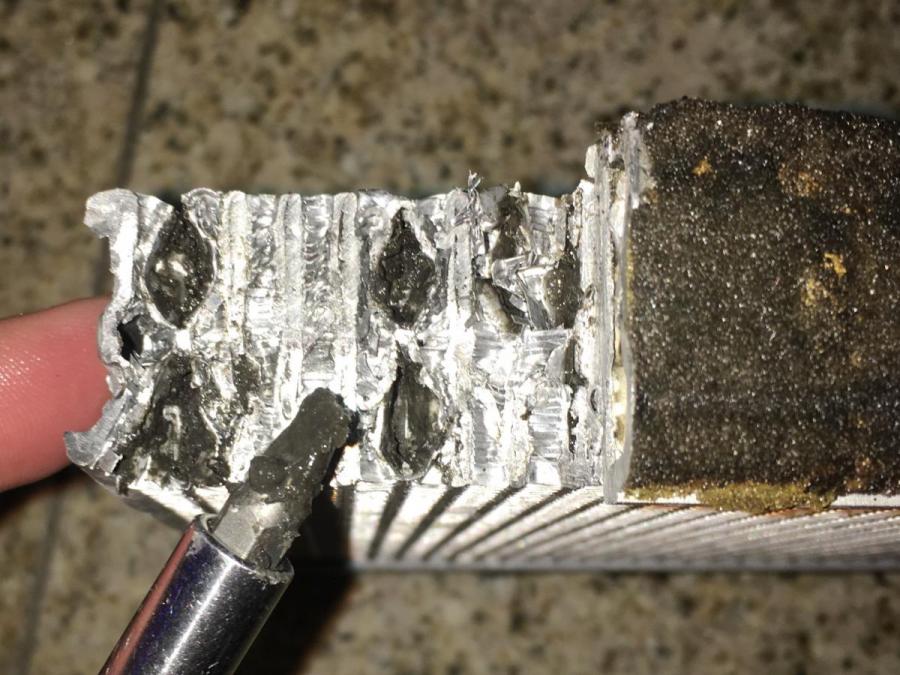

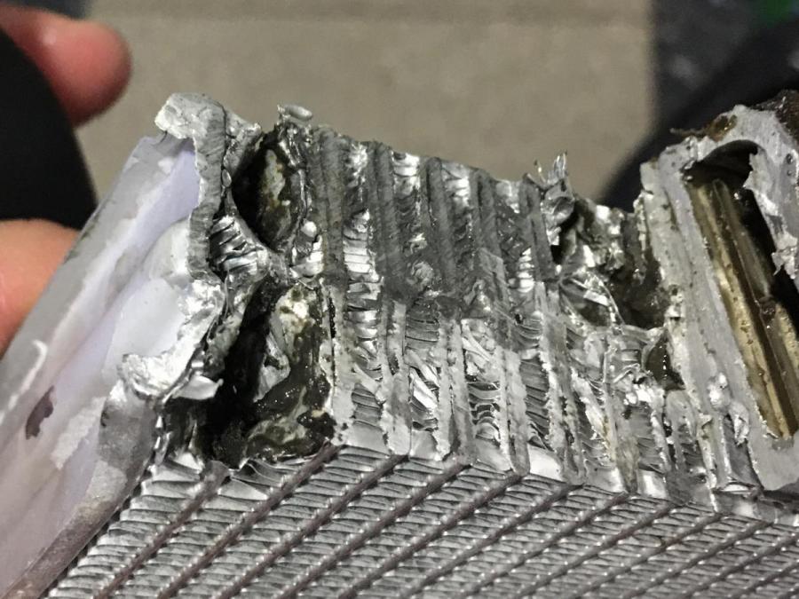

Astazi nu am avut de lucru si am taiat vechiul calorifer, de curiozitate, sa vad cu ochii mei ca arata precum cele de pe net (infundat cu ceva roz/portocaliu..) Spre surprinderea si nelinistea mea am gasit in el un fel de mâl, pământ... habar nu am ce poate fi si de unde....
Voi ce parere aveti?

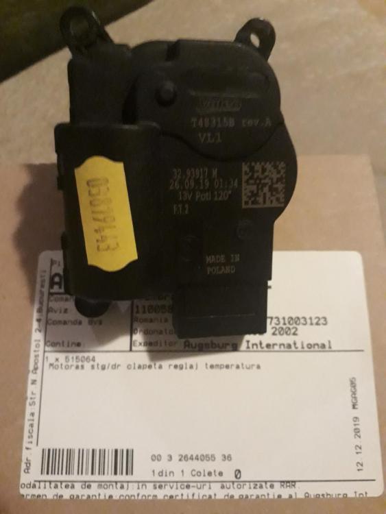

Salut, am cumpărat servomotor Valeo pentru a înlocui servomotorul de recirculare V113 si mi-au livrat "motoras str./dr. clapeta reglaj temperatura" - V159 așa cum se vede in poză. Oare e vreo diferența? Multumesc.
Este bun. Schimbi rotita de acționare, cu cea existenta pe motorașul tau
