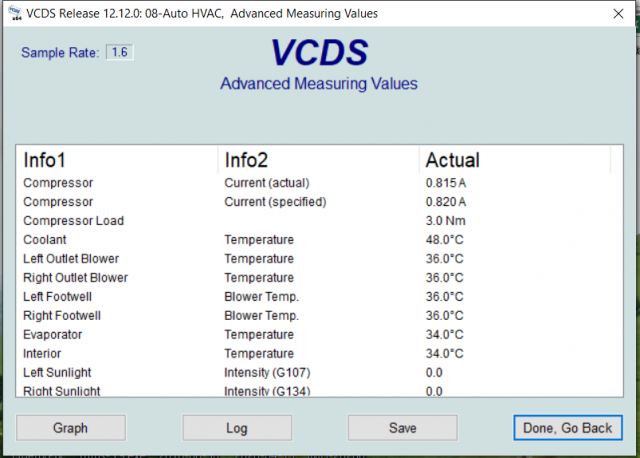

Pune o poza din blocul de masuratori de pe grupurile 1,2,3.
O poza cand functioneaza si o poza cand nu.

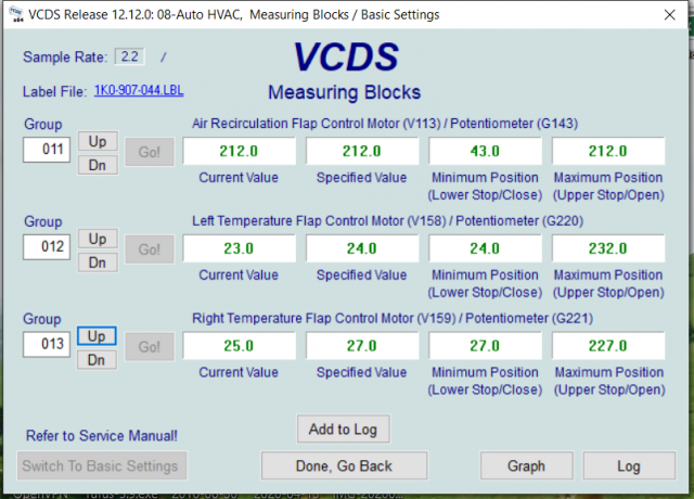

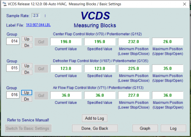

o sa verific in cazul asta in blocurile de masura si voi pune un screenshot aici
salutare din nou,

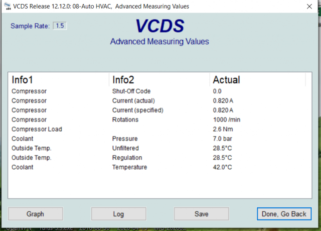

am reusit sa prin aceste capturi de ecran
m-ati putea lamuri va rog ?
pe langa problema cu caldura iarna (baga cald doar pe partea soferului), acum pare sa fi cedat si compresorul de AC... am fost zilele trecute sa incarc freon si mi s-a spus ca ar trebui schimbat compresorul
motor-rece-motorase.thumb.PNG.c9364abf74f9aec350af8a6160e679d0.PNGmotorase.thumb.PNG.6176f2a02bfaa174e50c1971937184ef.PNG
Modificat de ionut.vidrighin
Cuplul pe compresor e foarte mic,temperatura pe evaporator e mare,compresorul nu-si face treaba.Verifica surubul din centrul fuliei compresorului sa fie strans,daca acesta e ok,schimba electrovalva.

legat de problema cu aer rece iarna pe parta pasagerului, sa fie totusi motorasul v159?
testerul nu arata nicio eroare la niciunul dintre ele..
daca in blocurile de masura, servomotoarele lucreaza ok, nu. Verifica si temperaturi senzori,  daca sunt ok, atunci e de la calorifer partial infundat

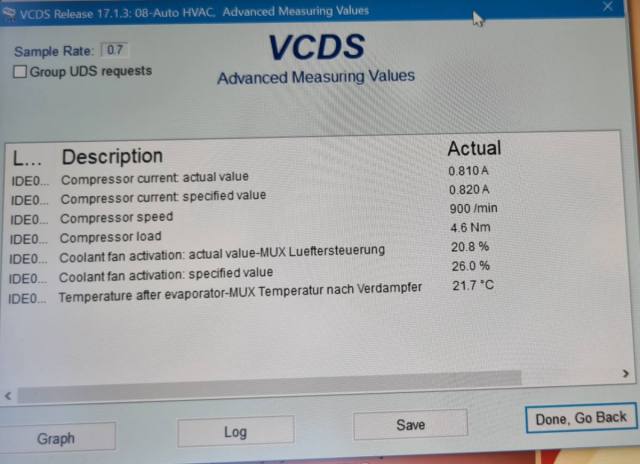

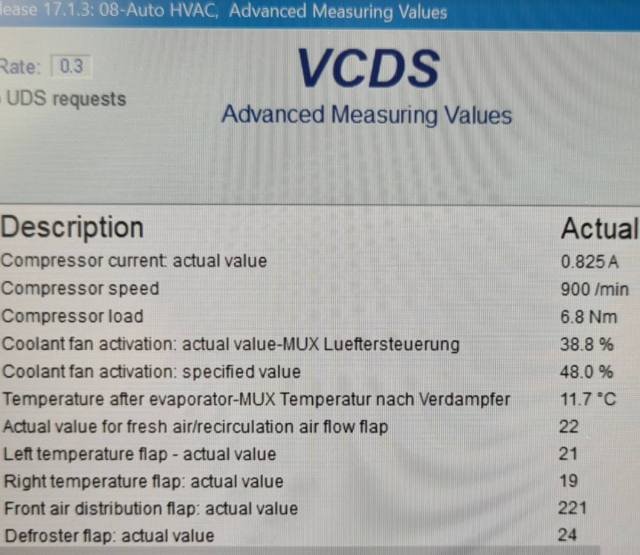

Salut, am si eu, normal, o problema cu bagatul de rece in masina! De functionat , functioneaza, dar nu mereu. Aseara sau cand e foarte cald se oprest si reporneste singur, adica tevile de AC sunt calde! Iar cand este foarte cald in perioada asta parca nu face fata in oras! Surubul de la fulie se invarte!
Nu am apucat sa pun VCDS-ul cand nu baga rece!
Modificat de petro.ionut
E important sa postezi valorile cand nu baga. Acestea nu ajuta
Da, acum am reușit, acum în starea asta nu bagă! Simt și miros de statut, atunci îmi dau seama că nu e în regulă!
