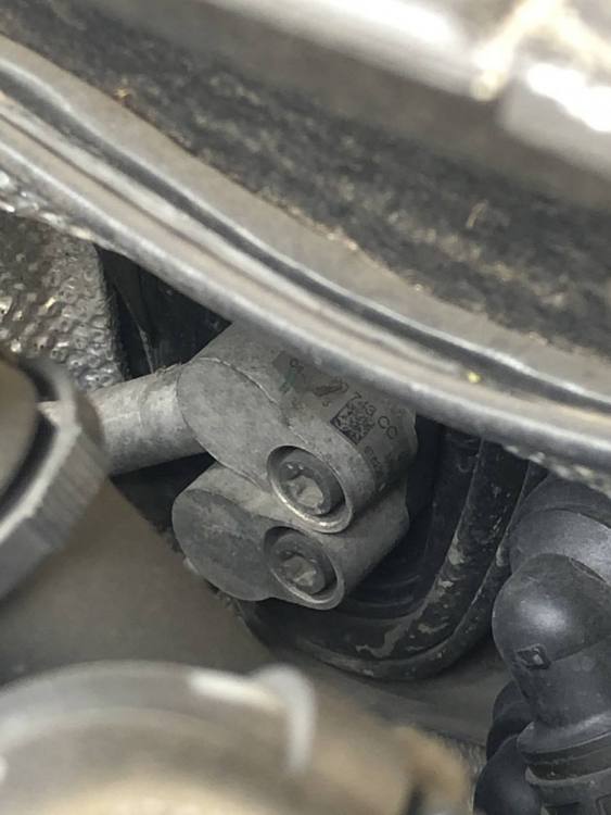

Salutare.
Acestea sunt conductele care trebuie slabite pentru inlocuirea caloriferului?
Nu. Acelea sunt de la AC. In dreapta lor, imediat linga acestea, sunt cele de la calorifer, se vad si in foto. Se declipseaza acele cuple din plastic si vor ramane 2 conducte scurte care ies din habitaclu si intre ele are acel surubel care le fixeaza de caroserie si care trebuie sa fie slabit nu desfacut de tot, ca sa se poata misca in interior si sa le poti desprinde si cupla mai usor.

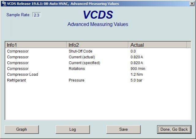

Am urmatoarea problema:in relanti am cuplul pe compresor 5-6 Nm,cand accelerez usor pe loc pana la 2000 ture,cuplul scade rapid pana la 1.5 Nm.Este normal acest comportament?
Consumul pe electrovalva ramane tot 0.820A,presiune freon 11 bar,temperatura evaporator 5 grade Celsius.Banuiesc ca trebuie sa inlocuiesc electrovalva intrucat incepe sa se simta un pic de racoare abia dupa 15-20 min de mers si atunci destul de anemic.Comanda electroventilatoarelor e 47 % (specified),25 % actual,destul de bizara valoarea asta..Afara erau 22 grade,clima setata pe low.
Modificat de Dan Cristi
Detalii eroare
intai verifica daca e suficient freon in instalatie.
Pote fi o electrovalva lenesa.  oricum, 5 grade pe vaporizator e ideal. Inseamna ca are eficienta.  Daca baga tarziu, incearca sa faci o diagnoza la rece, pana nu apuca sa bage frig, sa vedem valorile.
e normal sa scada cuplul cand accelerezi, doar la relanti sunt relevante valorile indicare de VCDS

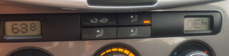

*********** te rog sa ma ajuti si pe mine sunt nou pe forum si nu stiu daca scriu bine aici. Este vorba despre valorile din aceasta poza . Precizez ca este incarcata acum 3zile cu freon . Compresorul si ventilatoarele se incapataneaza sa porneasca !!
nu imi  pornesc ventilatoarele nici  compresorul nu baga rece !!!! Am observat ca dupa ce urca apa la 90’ la cateva minute incepe sa bage si rece (a doua poza ).!! Am verificat mufe relee sigurante (toate par in regula) .
Edit moderator: CITESTE REGULAMRNTUL
Modificat de Manuel N.
Pt prestari servicii ai topic dedicat!
Sanden PXE14.
Valva dusa?
F l o r i n
asa pare
