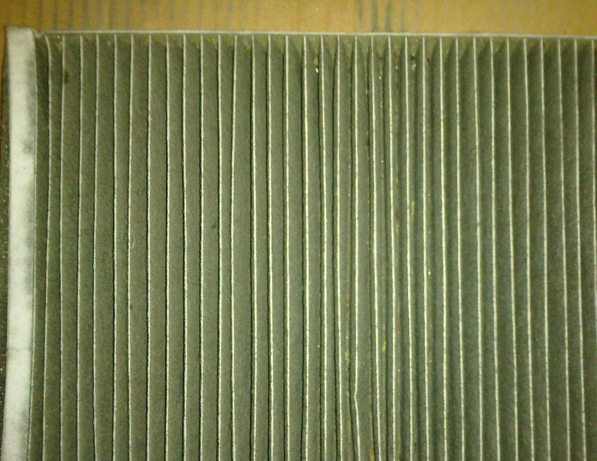

Vis avis de filtrul de clima,ieri ma sunat un client cu un astra g si mi-a spus ca nu baga caldura si ca se aburesc geamurile excesiv.Mi-a spus ca masina merge ok,temperatura buna,bla..bla..bla.I-am spus ca scoata filtrul de clima si sa mearga cu masina o zi sa vedem fenomenul.Ma sunat dupa o ora;domne am scos filtrul,e negru,acum baga caldura bine si se dezaburesc geamurile.I-am cerut codul de pe filtru (la astra g sunt 2 sisteme si e aproape imposibil sa identifici filtrul de clima corect).I-am adus filtru...si ma sunat dupa 2 ore si mi-a spus ca totul e ok ,acum.Va postez poza cu filtrul vechi de pe masina,care e normal..nu cu carbon activ.Pai cum sa mai treaca aerul prin el si masina sa aiba ventilatie.. :lol: .Mi-a spus ca are 30.000km cu filtrul respectiv.Deci in consecinta luati in calcul si filtrul de clima...
post-64586-0-83094000-1323241100_thumb.j
Aburirea geamurilor - e semn clar de filrtu polen.
