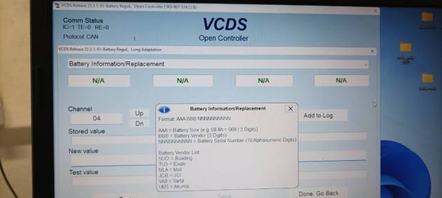

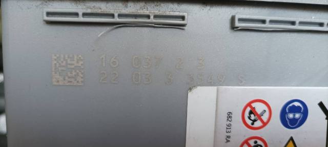

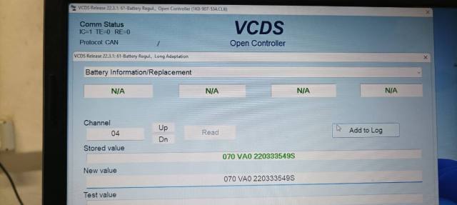

Ma poate ajuta cineva cu o parere daca am codat corect bateria o VARTA SILVER DINAMIC 70Ah E39 pe masina din semnatura. Si cum as putea verifica daca incarca corect dupa adaptare?
1858817181_WhatsAppImage2022-05-04at11_09.32(2).thumb.jpeg.d92763ddc32b03a36ee4ade686dc658c.jpeg897490800_WhatsAppImage2022-05-04at11_09_32.thumb.jpeg.5a66b8fa8abf87696bcdf6e4a878f505.jpeg479445977_WhatsAppImage2022-05-04at11_09.32(1).thumb.jpeg.20c4c188e43a34eba4ed1a7a8fe1af5e.jpeg

Am reusit codarea din "Long Adaptation"
La B8, trebuie sa accesezi 19 can gateway,  la long adaptation, ai campuri pt capacitate,  producător acumulator, si cod.

Chiar daca este identica la specificatii, la o baterie noua originala ai alt cod bem prin care se codeaza pentru ca de prosti au pus codurile bem pe baterii nu pentru resetarea algoritmilor de reincarcare si reinvatarea patternului de tensiuni aplicate bateriei. Daca nu ai pus baterie originala cu cod bem , codezi conform exemplelor din topic, vei observa imediat dupa codare in blocurile de masura ca se modifica voltajul de incarcare si rezistenta interna masurata a bateriei.

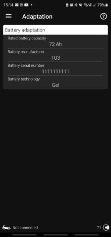

Pentru un B8 am cumparat o baterie exide ek720 agm, magazinul a facut si codarea. Am intrat cu obd11 si am vazut ca la technology au pus "gel". Ce trebuia setat de fapt? (Binary - AGM, wet, fleece)
