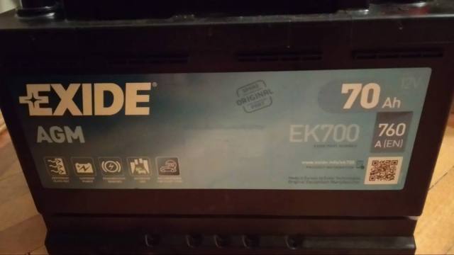

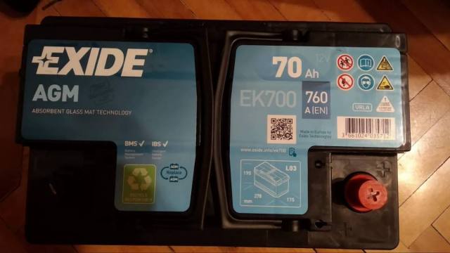

Salut, imi spuneti va rog ce cod trebuie pentru o baterie Exide EK700 AGM 12V 70AH, 760A
1657761238_IMG_20210122_001817(1).thumb.jpg.0ecff022aad5ff2f0a87145b566179f8.jpgIMG_20210122_001826.thumb.jpg.44d5a0d17bb57b12e8edde66f5d173c4.jpg
M-am tot uitat pe forum si pe interneti dar nu imi dau seama. Multumesc.
Schimbi producătorul si amperajul, daca difera....banuiesc ca originala avea 68Ah.

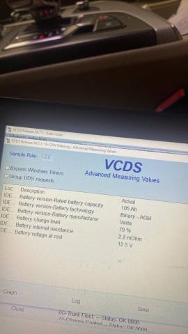

Am inlocuit bateria VARTA 68Ah AGM cu una tot VARTA 70Ah AGM
Tehnologia AGM si codul bateriei nu erau state din fabrica, cand am vrut sa trec nu ma lasa sa trec doar AGM singura optiune este Binary-AGM.
Este bine Binary-AGM ?

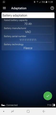

Modifica doar capacitatea-din 68 la 70, si lasi tot VAO la brand.
Verifica si fleece.
Daca nu ai AGM simplu, posibil sa ai fleece.
Acum cum era?
Fleece este codarea pentru AGM . In RO in comert nu exista binary-AGM si nici din fabrica nu este masina dotata cu asa ceva.
Masina are STOP & GO si sistem de recuperere a energiei la franare care este activ .
Din fabbrica bateria a fost VARTA AGM 68Ah si era setat fleece.
